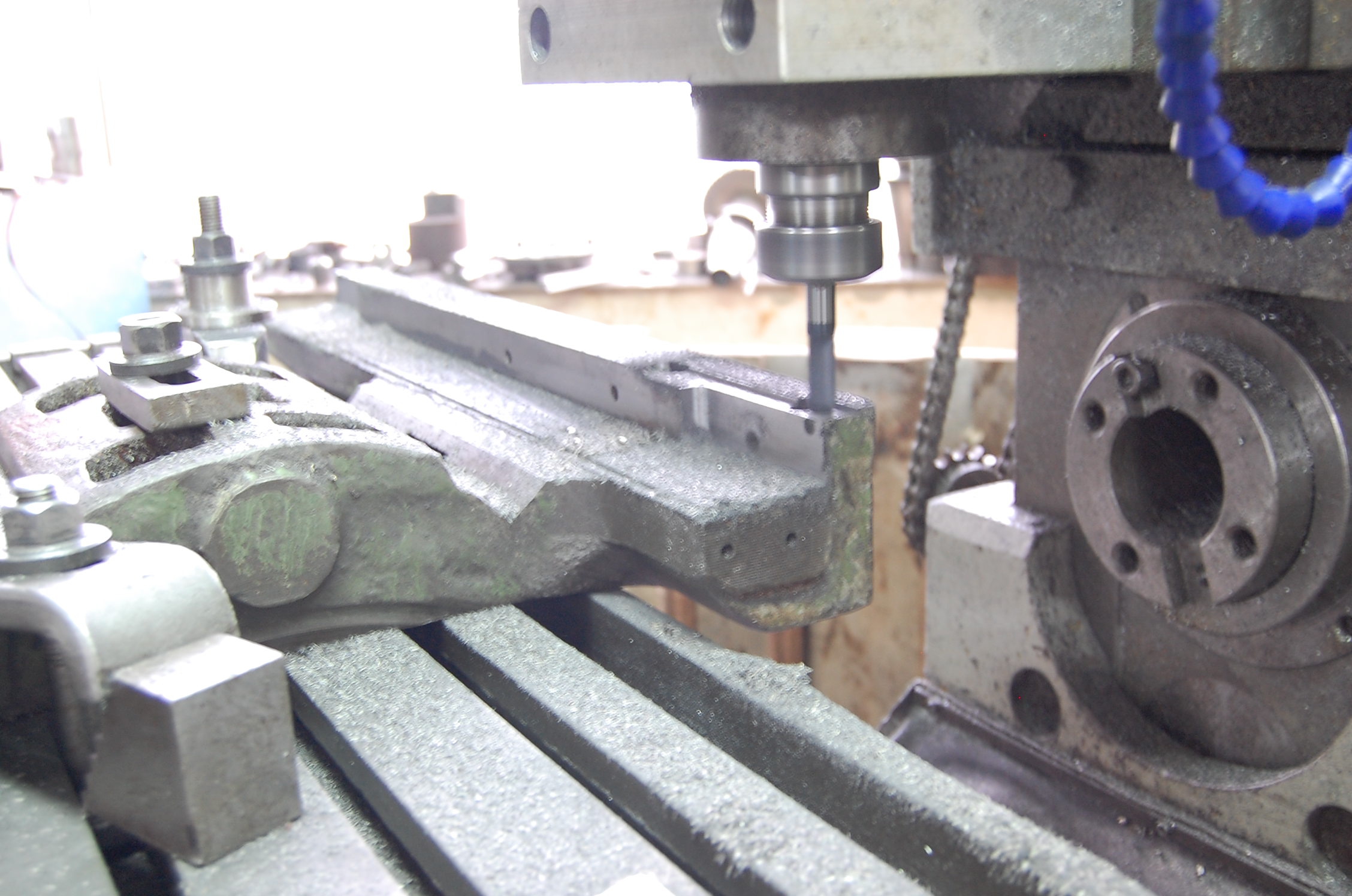

A dlaczego jest frezowana na tej frezarce. Na tej drugiej jak się nie mylę jest przesuwana belka wiec zapewne by można obie powierzchnie przefrezować pod prowadnice.
Posty w temacie: 271
Posty: 17330
#422
Post napisał: kamar » 23 cze 2017, 12:40
Ale zakres mniejszy a też będzie miała co robić.

kamar pisze:Ale zakres mniejszy a
To bym przesunąl korpus, na końcu nawet jakby byl jakiś delikatny bląd to można by przeżyć. :)
A tak poza tym to to podobnej wielkości do mojej samoróbki. :) Ile ona ma dlugości toczenia?

IMPULS3 pisze:
Wszystko jest proste jak to ktoś robi :) Popatrz na dół tego łoża, wiele możliwości przesuwania to tam nie ma. Prowadnicy jest 1700 mm

Post napisał: IMPULS3 » 23 cze 2017, 14:47
kamar pisze:Wszystko jest proste jak to ktoś robi :)
Też tak uważam. :P
kamar pisze: Prowadnicy jest 1700 mm
Czyli sporo dluższa niż u mnie. Więc zakres pracy to okolo metra jak się domyślam.

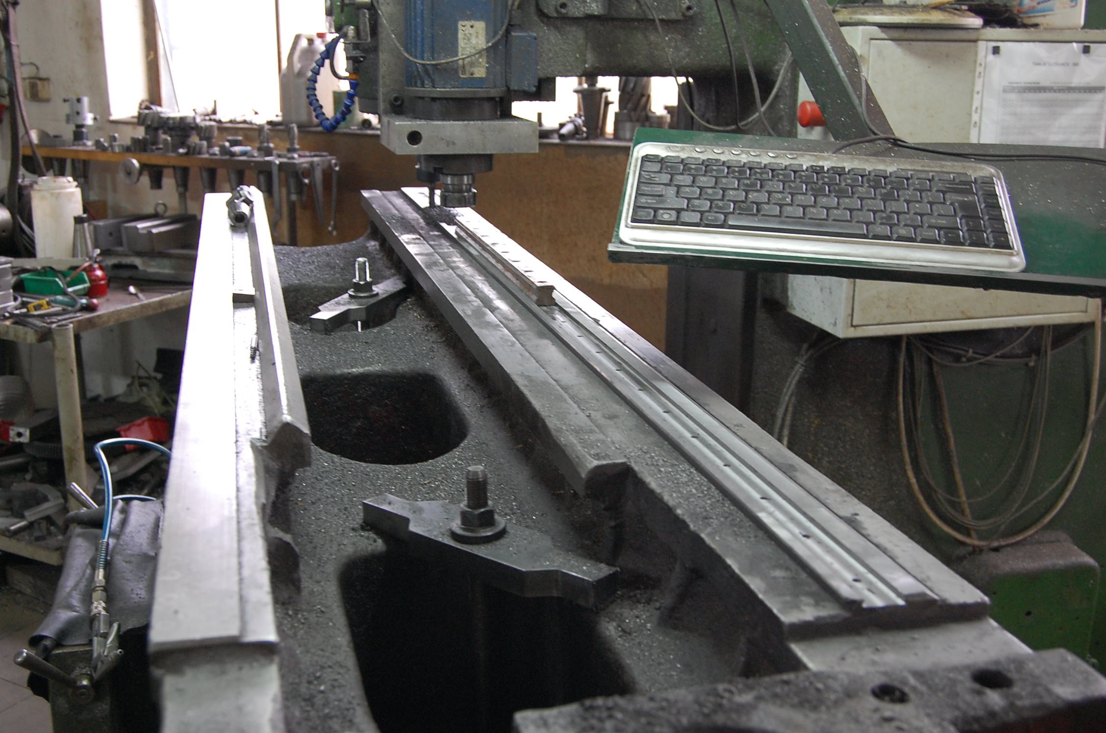

Post napisał: kamar » 24 cze 2017, 07:22
To jest w sumie prosta robota. Na następną to trza się zbroić w weekend a nie w urlop :)

Post napisał: IMPULS3 » 24 cze 2017, 09:29
kamar pisze: Na następną to trza się zbroić w weekend a nie w urlop :)
Następna? To jak w takim duchu to aby patrzeć jak frezarki dostaną prowadnice toczne. :P

Post napisał: kamar » 24 cze 2017, 10:51
Nigdy nie mów nigdy :) Zdecydowanie szybciej się frezuje niż szlifuje, że o skrobaniu nie wspomnę :)

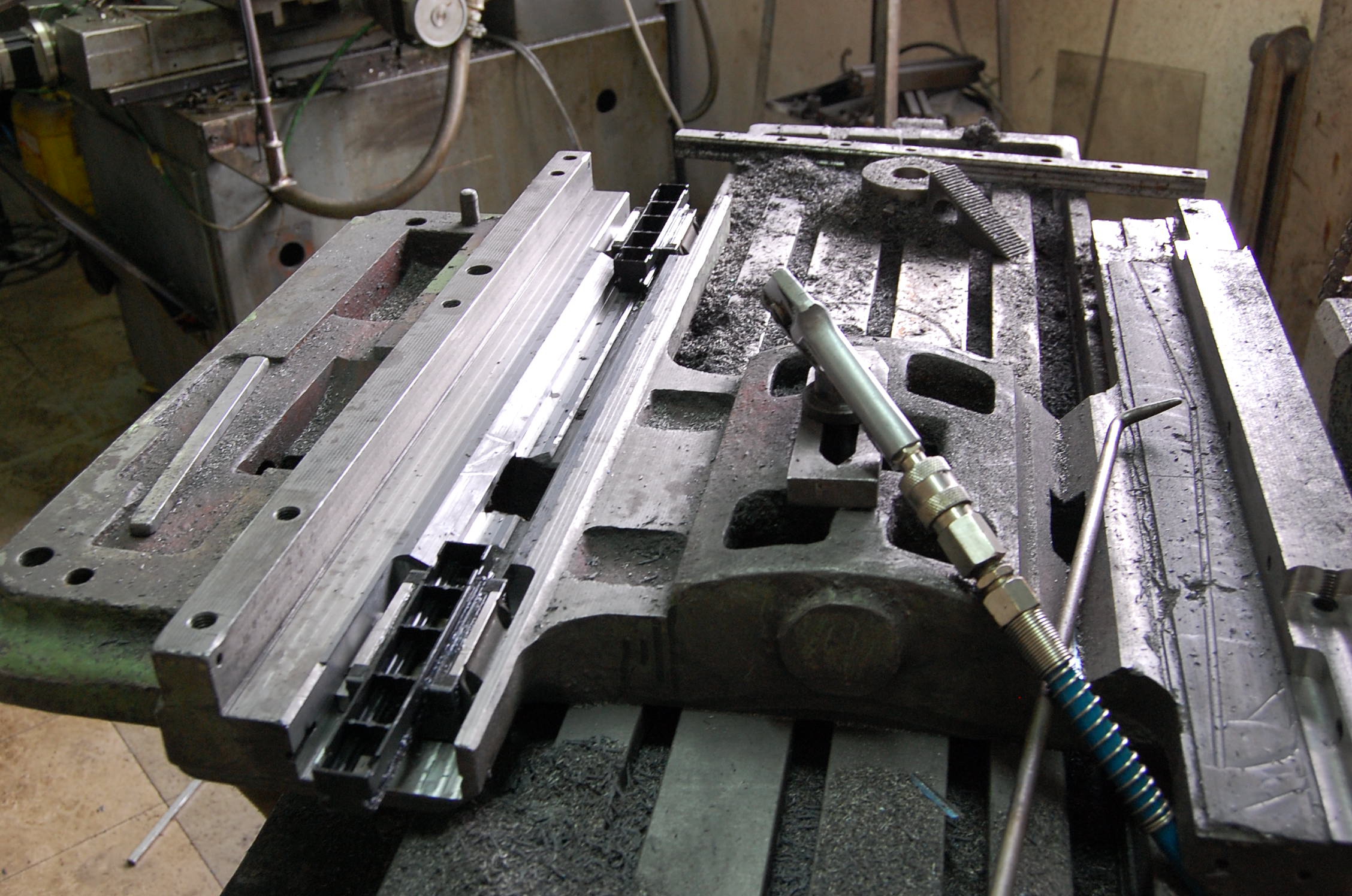

Post napisał: kamar » 26 cze 2017, 13:09
Całkiem to niegłupio zaczyna wyglądać.

Post napisał: IMPULS3 » 26 cze 2017, 19:02
I glębooooko osadzone te wózki. :) Ciekawe czy uda się trafić w oryginalną wysokość suportu? A patrząc na odlew suportu to jestem spokojny ze powinno pracować wszystko raczej dobrze. Ciężar jest spory więc chyba nie ma co się stresować . :)
