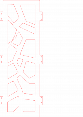

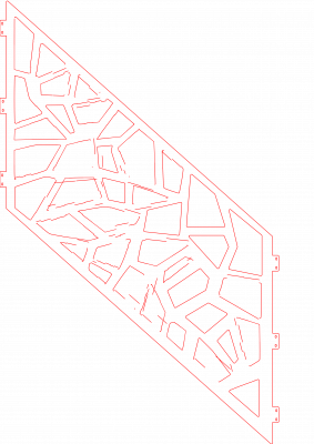

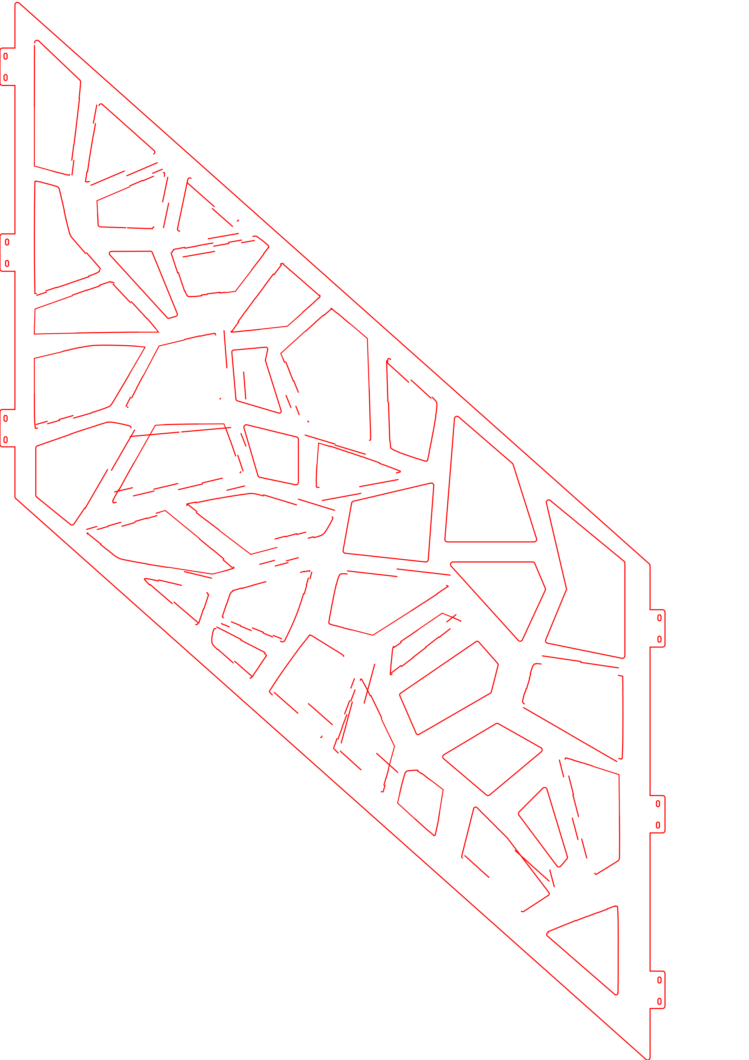

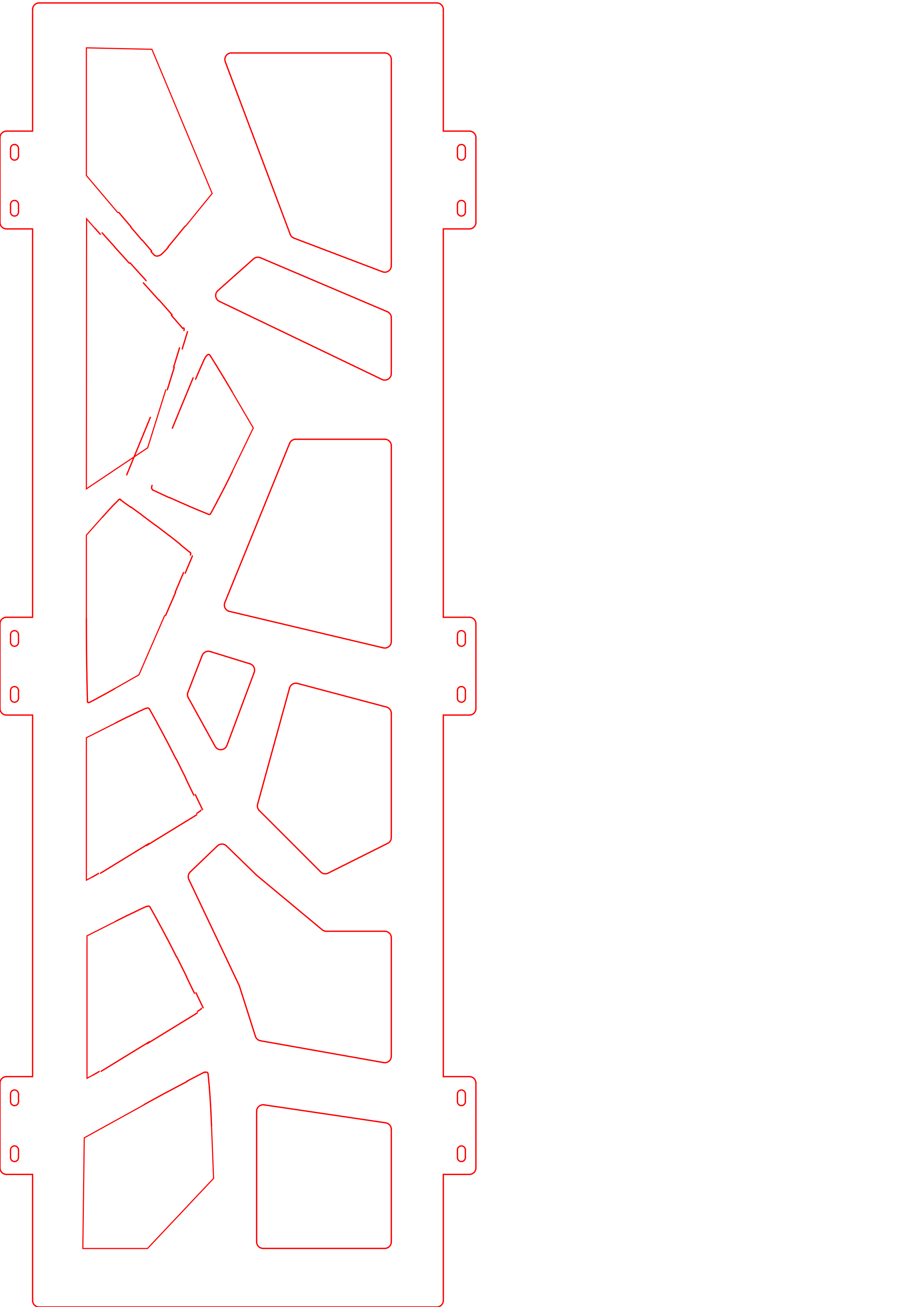

Witam, czy akcja jeszcze trwa? Co prawda mam do wycięcia kilka elementów ale są dosyć spore. Ale cóż może warto zapytać i się uda :) Chodzi o balustradę na schody. 1,5mm czarna stal
troche się rozjechało przy konwersji z dxf
barierka_prosta_ażur (2).dxf
(50.27 KiB) Pobrany 161 razy
2szt_barierka_ażur_skos (2).dxf
(146.67 KiB) Pobrany 156 razy
