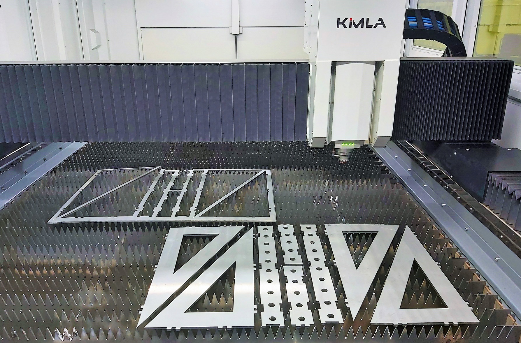

Post napisał: nicek » 20 sty 2021, 16:30

Re: Lasery Kimla wycinają za darmo
#258
Post napisał: Sirious1976 » 20 sty 2021, 20:25
Oj dobrze to wygląda :D
Czy przy 4kW i 6kW prędkości cięcia są drastycznie mniejsze??

#259
Post napisał: nicek » 20 sty 2021, 22:08
Niestety zależność prędkości od mocy i grubości materiału nie jest liniowa.
Można przyjąć oczywiście pewne uproszczenia i odpowiedzieć na pytanie przy jakiej grubości i mocy opłaca się przejść na azot zamiast tlenu.
Tlenem tnie się przy znacznie niższych ciśnieniach niż przy azocie, więc szybkość cięcia w azocie musi być na tyle duża aby skompensować większe zużycie azotu.
W praktyce oznacza to, że opłacalność cięcia azotem stali czarnej w stosunku do tlenu zależy od posiadanej mocy i tak dla:
4kW do 5mm
6kW do 6mm
8kW do 8mm
10kW do 10mm
itd.
Natomiast np. czy laser 6kW będzie ciął stal czarną 8mm w azocie?
Będzie, ale przyrost prędkości w stosunku do tlenu będzie niewielki, a przy 8kW blachę 8mm da się ciąć nawet 3 - 4 razy szybciej niż w tlenie.
Wówczas nie dość że tniemy taniej to jeden laser tnący w azocie zastępuje nawet 4 lasery tnące w tlenie.
