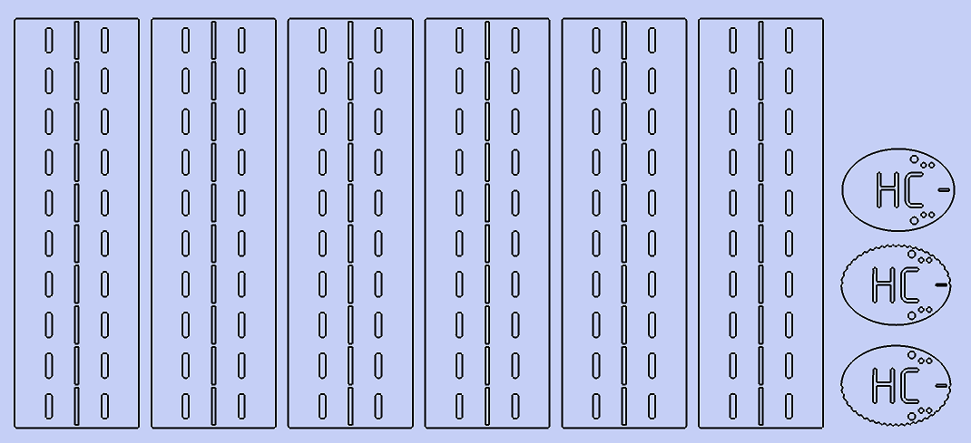

OK, update. U mnie to osłona na palnik gazowy do grila gazowego, który będę robił z butli LPG 50l
Nie ma na rynku niewielkich grili, o dużej mocy, które wytrzymują podmuch wiatru
Wszystko co można
kupić za "normalne pieniądze" sprawia wrażenie jakby rozpadało się zaraz po zmontowaniu...
Z kolei porządniejsze grile kosztują więcej niż mój skuter i są od niego większe
Stąd pomysł samodzielnej budowy.
Wycinany element to daszek nad rurkę palnika gazowego - tzw. "aromatyzer".
Wymiary 330x100mm. Z nierdzewki 1.5mm będzie wieczny
Palniki gazowe zrobię z rurek nierdzewnych 25mm. Będzie przez zimę co dłubać...
Ps. Grill z nierdzewki to byłby fajny gadżet reklamowy dla producenta laserów do cięcia tejże

na razie jest tak:
Pitsa, doskonały przykład z tą klamrą jak można udławić klasyczne systemy sterowania.
Nie wiem w czym projektowany był ten detal ale wszystko składa się z polilinii z tysiącami punktów, tam nie ma łuków.
Wygląda to jak detal z Corela.
Co ciekawe, wieli usługodawców cięcia laserem zaznacza, że nie przyjmują plików z Corela, wiecie dlaczego?
Bo klasyczne systemy sterowania dostają na takich obrysach czkawki jak na 20mm długości mają przetworzyć 200 bloków programu.
O ile pamiętam Heidenhain chwalił się na targach, że przetwarza do 2000 bloków na sekundę i że to najwięcej na rynku.
Trochę się uśmiechnąłem bo nasz przetwarza 15.000 bloków i nawet takie gęste polilinie potrafi wykonać płynnie i szybko.
Ponadto mamy w programie bardzo fajną funkcję która może automatycznie przetworzyć polilinie w kształcie łuków w łuki.
Wiem, że w wielu systemach CAM do laserów operator takie polilinie musi ręcznie przerysowywać na łuki aby maszyna nie dostawała delirium.
A jak to jest u Was?
plik Pitsy ma 125kB
a nasz: Jednym kliknięciem nasz system przekształcił kilka tysięcy bloków polilinii w 242 łuki.
Oczywiści zadaje się dokładność konwersji, tu wybrałem 0.02mm
