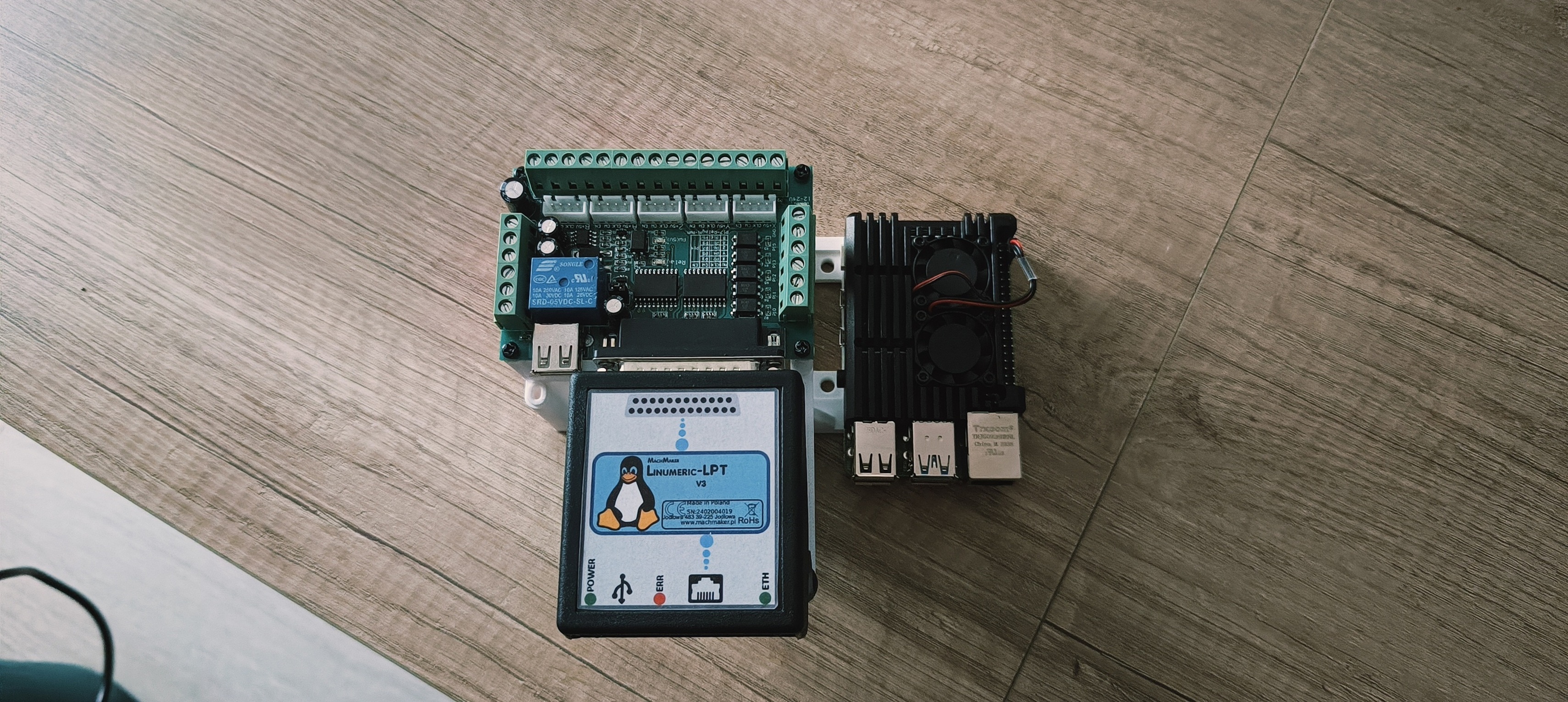

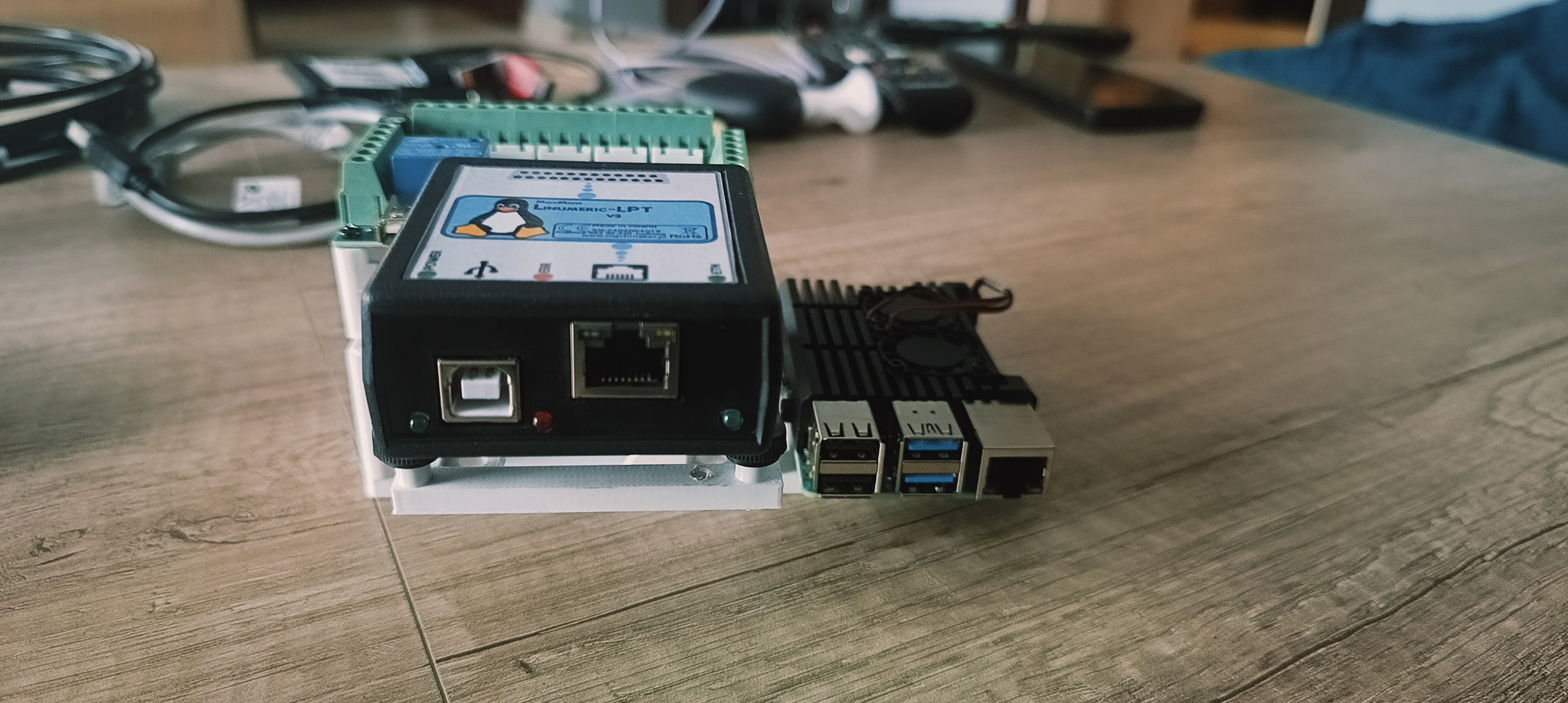

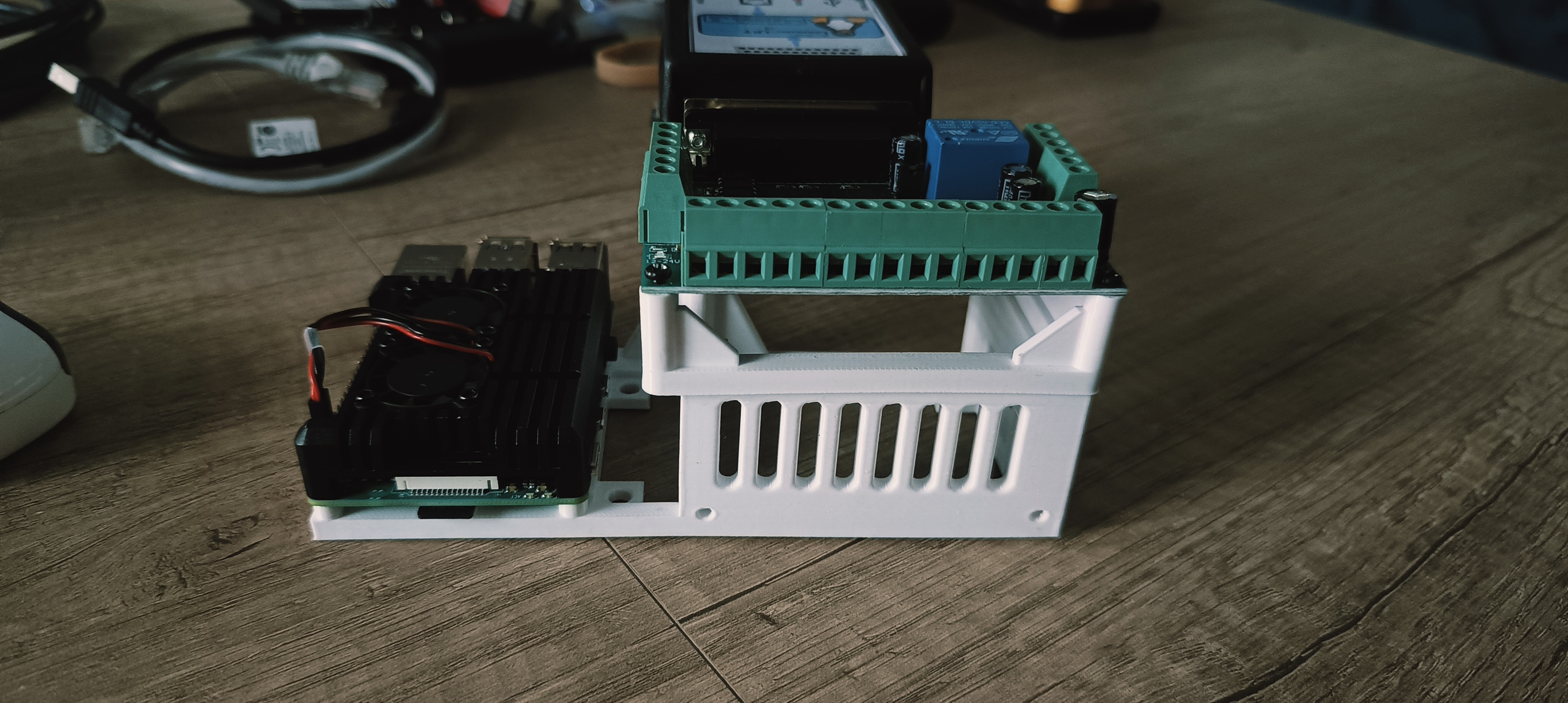

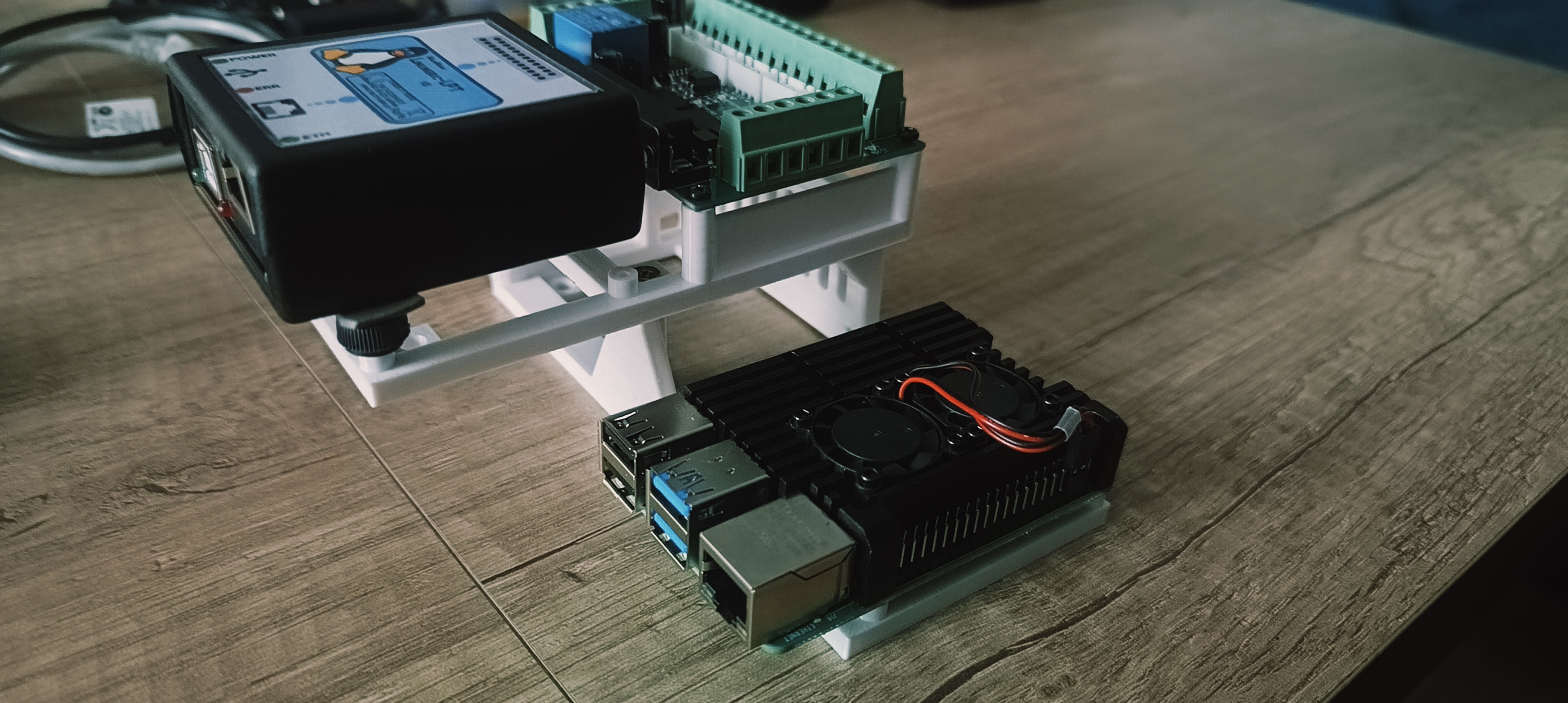

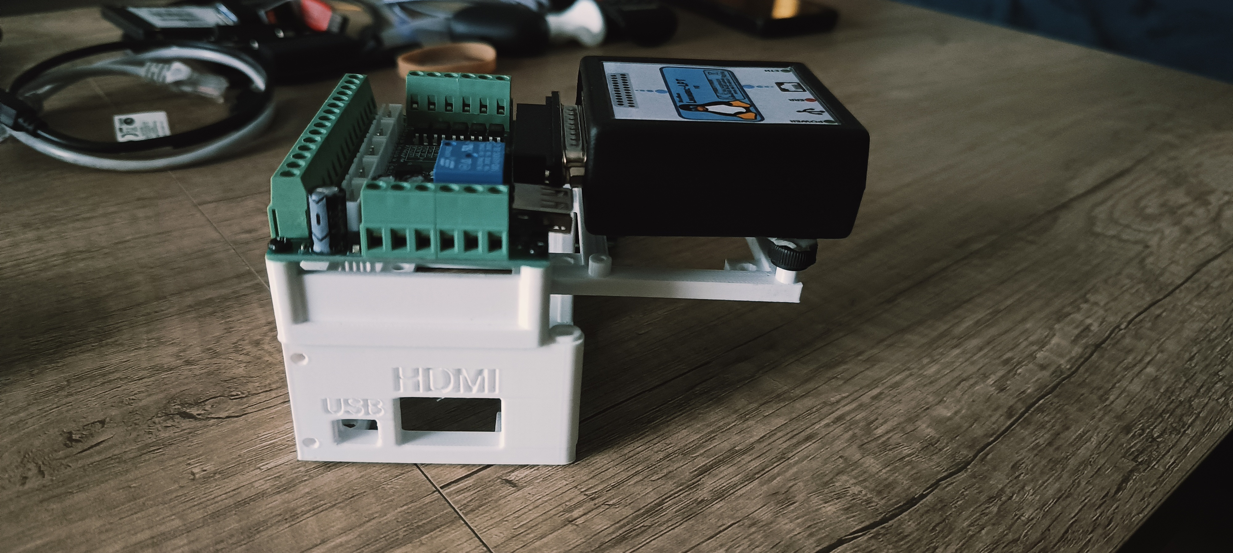

Małe przygotowanie do retrofitu mojego ploterka
Chwila wolnego przy drukarce - podstawka pod RPi4 , linumeryk v3 , płytka BOB
Jak ktoś potrzebuje udostępnię plik STL do druku, pod płytkę z jednym przekaźnikiem i tą większą z trzema przekaźnikami
Pytanie do drzasiek90
Czy linumerykV3 mogę zasilić z portu USB maliny czy preferowany jest własny zasilacz ?
