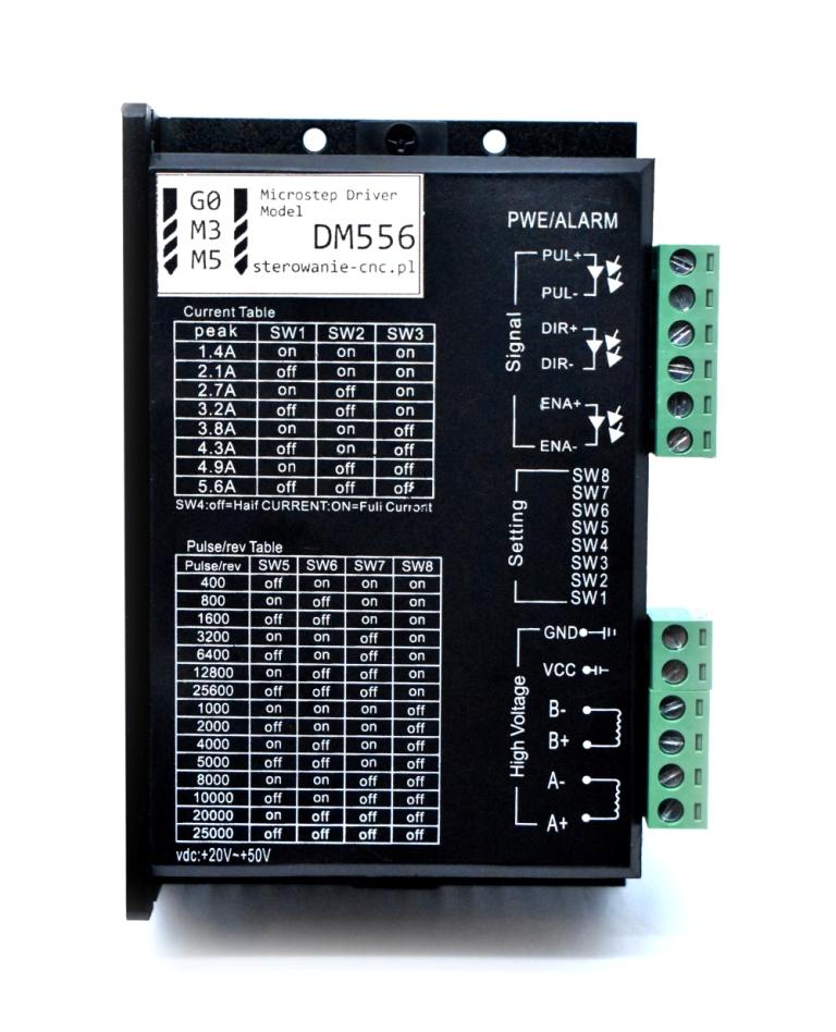

Bo to nie jest instrukcja do sterownika silnika krokowego ani do szafy sterowniczej tokarki.
To jest instrukcja do urządzenia Linumeric..
Co i jak podłączasz zależy tylko i wyłącznie od użytkownika.
Urządzenie jest uniwersalne, żadne z wyjść nie jest przypisane do konkretnej funkcji.
Jeśli narysuję schemat podłączenia takiego sterownika silnika:

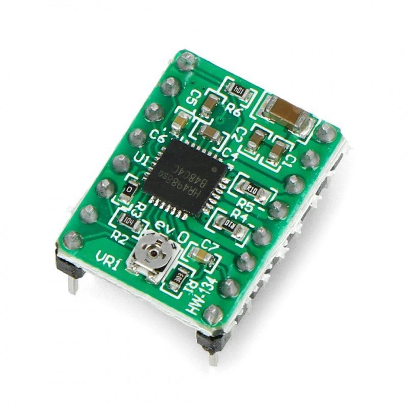

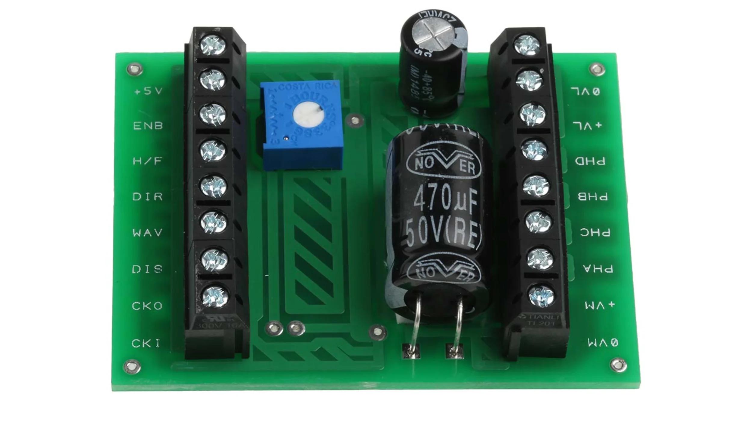

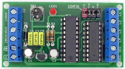

To trafi się ktoś, kto ma taki sterownik:
albo taki
albo taki
albo jeszcze inny i znowu będą pretensję, że nie narysowałem jak to podłączyć.

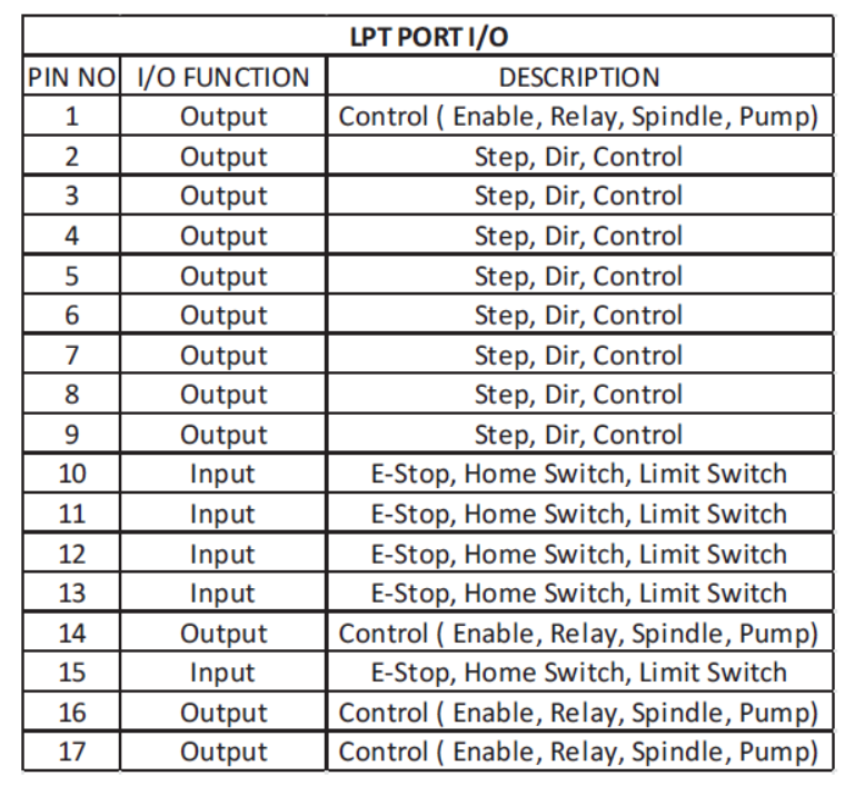

drzasiek90 wkleił fotę jak przykładowo można podłączyć sterownik silnika, to co tu jeszcze pisać? Masz w linumericu te same numery pinów co na każdej innej płytce BOB (oczywiście podwójnie), także dalej nie rozumiem gdzie problem. Tu przykład LPT porównaj z pinami z linumerica to zrozumiesz:
