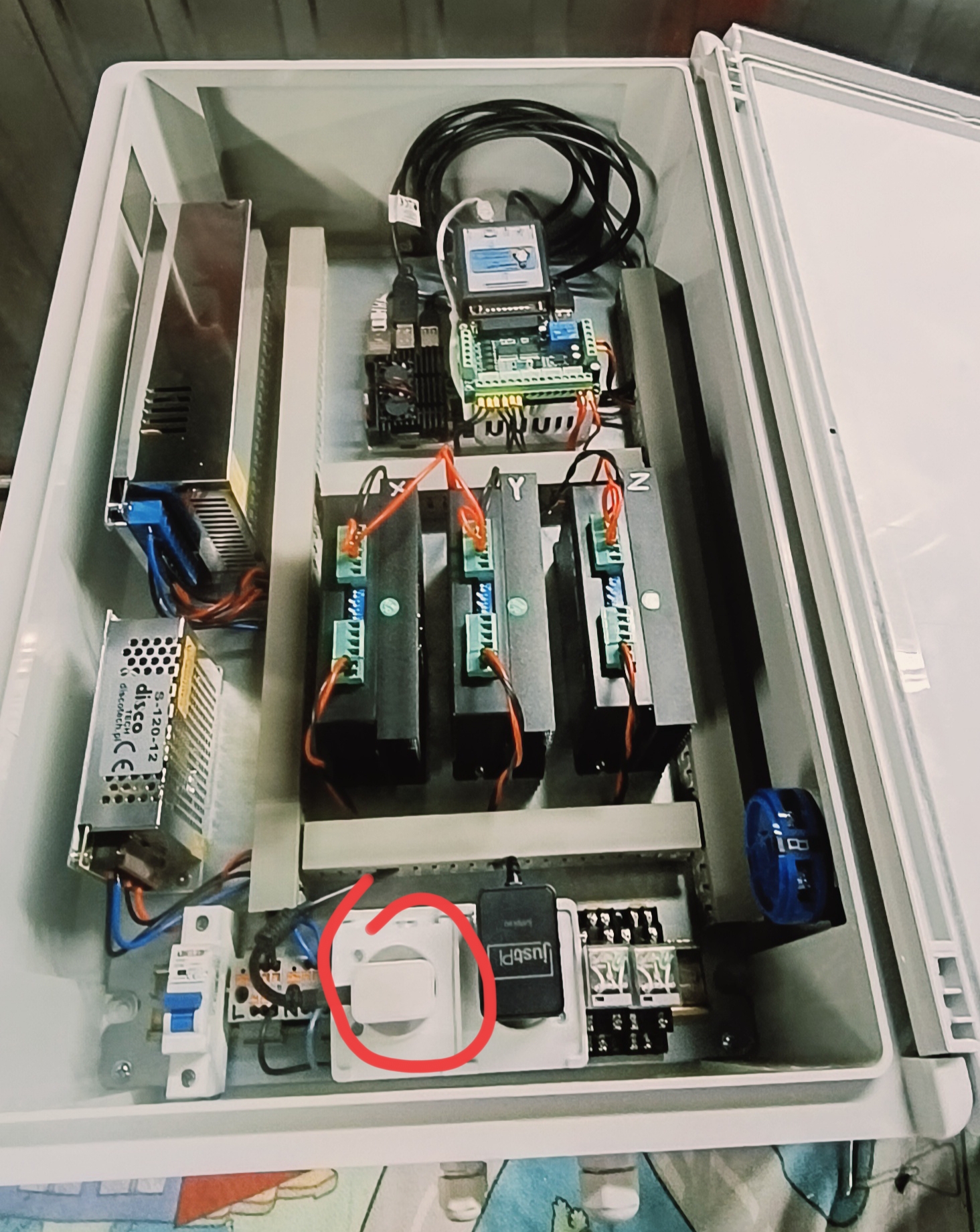

Chwila wolnego w sobotni wieczór
Mam pytanie odnośnie zasilania 5 V USB , jak widać w szafie jest zasilacz 12 V 5A - będzie zasilał krańcówki indukcyjne i przekaźnik na płycie bob, który zaś będzie sterował dwoma przekaźnikami widocznymi na dole tablicy ( mgła olejowa , powietrze i chłodziwo)
Malina ma swoje osobne zasilanie z widocznej oryginalnej ładowarki.
Porty USB maliny wykorzystam do :
1- mysz/klawiatura
2 - adapter modbus rtu do sterowania wrzecionem
3 - zasilanie samej logiki na płytce bob
4 - transfer G-kodów /pendrive
Do zasilenia zostaje monitor dotykowy 12" - Chiński nie podano wartości prądowej jedynie zasilić z portu USB /C oraz linumeryk
Czy taka przetwornica się nada 12V x 5V 25 W ? Zasilana z zasilacza 12V ?

drzasiek90
Posty w temacie: 81
Posty: 2401
Lokalizacja: Jodlowa
Re: Kontroler Ethernet dla LinuxCNC - nowa wersja, wstepne testy, opinie
#127
Post napisał: drzasiek90 » 13 kwie 2025, 15:41
tuxcnc pisze:
13 kwie 2025, 14:02
stąd twoje pomysły nie chcą ludziom działać.
Działają, jak się wykona wszystko z instrukcją.
A jak nie działa, to trzeba podać co nie działa i sprawdzić dlaczego.
W tym temacie nie wiadomo nawet dokładnie jakie były objawy więc się nie popisuj jasnowidzeniem.
"zaprosiłem znajomego informatyka który też poległ"
Więc nie wiadomo co oni tam wogóle robili i co konkretnie nie działa.
tuxcnc pisze:
13 kwie 2025, 14:02
Co się tak uparłeś udowodnić, że jesteś chamem i idiotą?
Ty już udowadniać nie musisz, wszyscy to wiedzą.
A teraz się po prostu stąd wynieś bo jak zwykle robisz gówno-burzę.
plemnik7 pisze:
13 kwie 2025, 15:18
przetwornica-napiecia-ladowarka-4-x-usb-5v-9979862914
Czy może taka ładowarka będzie lepszym rozwiązaniem
uniwersalna-ladowarka-sieciowa-4-x-usb-zasilacz-8a-40w-17171292195
Jedno i drugie będzie działać.
Wybierz co ci bardziej odpowiada.
Ja bym tam wrzucił ładowarkę uniwersalną, bo w razie czego łatwiej i szybciej wymienić.

Steryd
Posty: 4724
#129
Post napisał: Steryd » 13 kwie 2025, 16:05
Nie boisz się, że ta malina otoczona energetyką dostanie czkawki od zakłóceń?

plemnik7
Posty w temacie: 37
Posty: 204
Rejestracja: 31 lip 2016, 16:52
#130
Post napisał: plemnik7 » 13 kwie 2025, 18:11
Steryd pisze:
13 kwie 2025, 16:05
Zobaczymy
muszę przyznać ze z maliną, jako sercem linuxa mam do czynienia pierwszy raz . Nie wiem? na ile podatne na zakłócenia jest to urządzenie.
Mając już kiedyś kłopoty z zakłóceniami w sterowni - przyczyną był falownik , postanowiłem że falownik 3,5 KW Huanyang będzie na zewnątrz po przeciwnej stronie obudowy plotera ( około 1.20 m dalej ).
