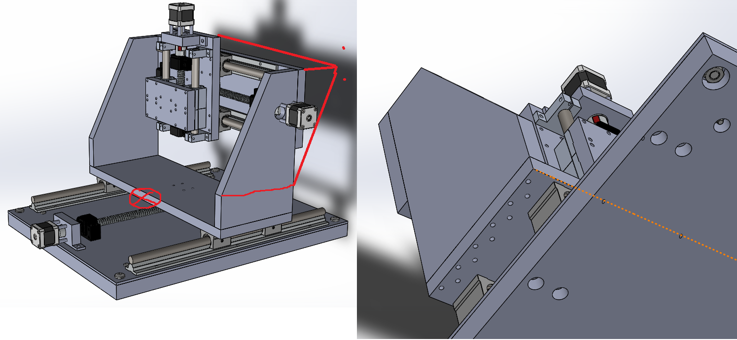

Konstrukcja aluminiowa, skręcana - prośba o komentarz

a to jeszcze jedną radę dostaniesz :wink: przy tak małym polu roboczym przemyśl stół ruchomy z bramą stałą, większa sztywność, łatwiejsze wykonanie, ruchome bramy zawsze są bardziej podatne na skręcanie, przekoszenie itd, zostaw to do dużych ploterów.
Boki bramy, plecy blacha 20mm nie będzie przesadą.

Zanim zabierzesz się za projekt "od nowa" bo niestety musisz... to jeszcze jedna uwaga - prowadnice podparte, które kupisz lub już kupiłeś są zawsze krzywe w każdej osi. Musisz zaprojektować dokładną konstrukcję maszyny i jej bazy aby to do nich przykręcić i przez to "naprostować" krzywe z natury wałki. W modelu jaki przedstawiłeś jest odwrotnie to przykręcone krzywe prowadnice są "bazą" i zdeformują tak cienkie ścianki. Uwierz że to wywraca Twój projekt do góry nogami :) Mocowaniem silników i ich kielichami się na razie nie przejmuj to jest przy głównej konstrukcji "kosmetyka" :)

dance1 pisze:a to jeszcze jedną radę dostaniesz :wink: przy tak małym polu roboczym przemyśl stół ruchomy z bramą stałą, większa sztywność, łatwiejsze wykonanie, ruchome bramy zawsze są bardziej podatne na skręcanie, przekoszenie itd, zostaw to do dużych ploterów.
Dzięki za rady! Spróbuję ambitnie z ruchomą bramą by nabrać doświadczenie jakbym chciał w przyszłości zrobić coś większego :)
Boki, plecy ok, a ta podstawa, która łączy śrubę od osi X z bramą też 20mm? Czy kątowniki 3mm są ok do skręcenia tego wszystkiego do kupy?

logopeda pisze:Zanim zabierzesz się za projekt "od nowa" bo niestety musisz... to jeszcze jedna uwaga - prowadnice podparte, które kupisz lub już kupiłeś są zawsze krzywe w każdej osi. Musisz zaprojektować dokładną konstrukcję maszyny i jej bazy aby to do nich przykręcić i przez to "naprostować" krzywe z natury wałki. W modelu jaki przedstawiłeś jest odwrotnie to przykręcone krzywe prowadnice są "bazą" i zdeformują tak cienkie ścianki. Uwierz że to wywraca Twój projekt do góry nogami :) Mocowaniem silników i ich kielichami się na razie nie przejmuj to jest przy głównej konstrukcji "kosmetyka" :)
Dziękuję! :) Pierwszym krokiem jaki zrobię to pogrubienie ścian do 20mm. To powinna pomóc na opisywany przez Ciebie problem!

Obserwując inne projekty zauważyłem, że ludzie nie stosują kątowników tylko przy grubych płytach aluminiowych skręcają je bezpośrednio, tak jak tutaj:
https://www.cnc.info.pl/topics60/armata ... t69038.htm
To lepsze rozwiązanie niż kątowniki? Przy 20mm też powinienem tak zrobić?

uszczypliwości sa po to żeby dotarło ze katownik aluminiowy o grubosci 3 mm nie nadaje sie do zastosowania przy budowie jakiejkolwiek maszynki

"uszczypliwości sa po to żeby dotarło ze katownik aluminiowy o grubosci 3 mm nie nadaje sie do zastosowania przy budowie jakiejkolwiek maszynki"
kolega bartuss1 słusznie prawi...ale nie tłumaczy Tobie dlaczego...
To inaczej:
masz dwie blachy 20mm połącz je twoim kątownikiem 3mm i teraz spróbuj je zgiąć - zginasz nie blachy 20 tylko kątownik 3mm....dalej masz konstrukcję jakby była zrobiona z folii alu:)

Zrobiłem szybko najprostsze zmiany: pogrubiłem ścianki, (nie wiem czy wszystkie, które powinienem np: ta od osi Z), zwiększyłem prześwit. Pokazałem też jak będę łączył ścianki - śruby M5 przez nagwintowanie.
Chyba w tą stronę powinienem iść :) Będę musiał zrobić też przeróbkę bocznych ścian bo teraz frez wyjdzie za bardzo z przodu - oznaczyłem na czerwono. Czy kształt ścian może mieć widoczne kąty (tak jak na rysunku), czy powinien być raczej obły?
Czy blacha w podstawie też powinna być grubsza żeby ściągnąć skoszone wałki od osi X?
