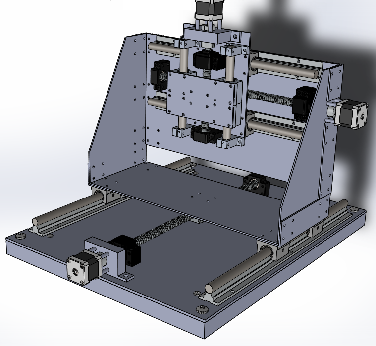

jestem na końcowym etapie projektowania frezarki cnc. Konstrukcja będzie aluminiowa, skręcana, głównie do pcb, być może aluminium, poniżej prezentuję aktualny projekt.
Konstrukcja głównie z blachy aluminiowej 3mm. Podstawa ze sklejki skręconej od wierzchu z blachą. Elementy idą do wycięcia laserem na zamówienia. Do finalnego efektu brakuje stołu roboczego na dystansach i obsadzenia wrzeciona (KRES 1050).
Wałki fi 16.
Śruby kulowe fi 16 (X - 500, Y - 400, Z - 200)
Bardzo proszę ludzi znających się na temacie, których na forum nie brakuje :) o:
1. Komentarz + sugestie co do ewentualnych poprawek. Czy konstrukcja będzie stabilna?
2. Pomoc w doborze silników, wybrałem następujące:

najpierw tworzysz mechanike maszynki, potem dobioerasz silniki i elektronikę.
w mechanice widac juz troche bledow na pierwszy rzut oka
po pierwsze elementy bramki jak chcsze skrecac z alu to grubośc scianki to przynajniej 15 mm
po drugie plecy bramki sa na tyle nisko ze jak wsadzisz stolik to material moze sie przesliznie przez tą szpare z tylu a może i nie
po trzecie plecy osi poprzecznej to zazwyczaj belka a nie blaszka
[ Dodano: 2016-08-13, 21:33 ]
po 10 te - zetki tak sie nie robi
[ Dodano: 2016-08-13, 21:34 ]
po 18 te - silniki zwykle przykrecamy do kielichoa a nie do nibynózek
[ Dodano: 2016-08-13, 21:37 ]
po 46 te - pooglądaj forum, bo maszynek jest tu wpiz du i trochę

Moglibyśmy wymienić treść wszystkich 46 punktów? Będę modyfikował model zgodnie z zaleceniami.
Na początek grubość bramki. Cała musi być 15mm? Boki, plecy i podstawa? Montowanie silników i prześwit z tyłu to nieduży problem.
Jakie błędy popełniłem w Z-ce?

Piszesz ze planujesz 200mm skoku w zetce. Tylko po co jak tam po zamontowaniu kresa poza krzyżak w najniższym punkcie będzie wystawało tylko narzędzie i to pewnie nie całe. Chyba ze planujesz robić takimi fi10 w gore. To to się powinno sprawdzić. Oczywiście abstrahując od reszty...

poza tym ta podstawa mogłaby byc stołem, no ale tu wsszystko jest na opak i maszynke trzeba zaprojekcic od nowa i z glową, az mi sie nie chce mowic co i jak, pooglądaj inne tematy, może zakumasz o co w tym biega

masz tyle sprawdzonych konstrukcji że proszenie o pomoc pokazując to ??coś?? jest bardzo nie na miejscu. W Twojej maszynie ciężko doszukać się czegokolwiek dobrze zaprojektowanego także na jaką "konstruktywną krytykę" liczysz? Jak Ty tam w ogóle przy tych plecach stolik masz zamiar zamontować?, później jeszcze materiał itd

Post napisał: steff.k » 14 sie 2016, 11:29
Ja potwierdzę to co Koledzy wcześniej napisali.
Kilka wskazówek odnośnie projektu.
- blacha 3mm na 15, a nawet 20 w ważniejszych miejscach
- dołożyć zastrzały w każdym łączeniu blach pod kątem 90*
- stół, śruby Y i prowadnice Y obrócić o 180* względem blachy łączącej bramę
- zwiększyć prześwit bramy
- wałki podparte Z
- w osi Z zamienić wózki z prowadnicami
- zwiększyć zakres Z
- silnik Y z tyłu maszyny
- skasować cały projekt, przejrzeć forum i zaprojektować na nowo
Powodzenia ! :mrgreen:

Dzięki za komentarz a propos stolika - poszerzę prześwit. Nie uważam, że proszenie o pomoc pokazując mój projekt jest bardzo nie na miejscu. Jeśli jest on słaby to co najwyżej powinien być przesunięty do działu "piaskownica" tam może spowodowałby mniejsze oburzenie :)
Dziękuję koledze steff.k za pomoc. Uwzględnię jego rady i zamieszczę kolejny projekt za tydzień-dwa. Niestety jest to sprawa pracochłonna. Proszę admina o nie zamykanie tematu.

Mam pytanie do "kielicha" do przykręcenia silników. Jest to zwykły ceownik?
Czy np: kwadratowy profil zamknięty jak tutaj:
O coś takiego chodzi?
bartuss1
Posty: 8323
Post napisał: bartuss1 » 14 sie 2016, 15:41
cokolwiek dystansującego, ale na tyle sztywnego zeby bylo i proste w montażu i odporne na moment skrecający od silnika a przy okazji bezpieczne - czyli nie da sie palucha wsadzić
