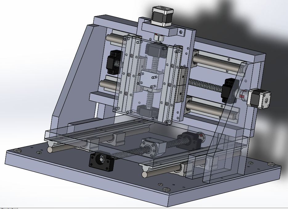

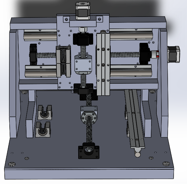

zrobiłem gruntowne zmiany, ruchomy stół, Z-ka według zaleceń, podpory, duża prośba o opinie... jeśli można to jeszcze kilka słów z czego zrobić stół (znów aluminium 20?) i podstawię (czy może być blacha 10 + sklejka 30?). Nie zwracajcie uwagi na otwory w elementach - zostały po starym projekcie.
Zostało dopracować Z-kę żeby było jak zamontować wózki + dopracować wysokość by zwiększyć prześwit. Czy teraz wózki są dobrze rozstawione?
Straszne koszta wyjdą tego aluminium 20, ale zależy mi głównie na precyzji...

Post napisał: bartuss1 » 08 wrz 2016, 06:51
prawie dobrze, ale silnik bloki, i śruba z nakretką powinny byc zamocowane na częsci ruchomej, na nieruchomej zaś lozyska liniowe i obudowa nakretki przymocowana
przeswit pomiędzy bramka a stołem masz trochę skąpy

Post napisał: steff.k » 08 wrz 2016, 10:06
Jak dasz napęd pod stół, to możesz podstawę sporo mniejsza zrobić.
Czyli do zmiany masz:
1. Bloki i śruba pod stół.
- zastanów się czy połączenia silnik<->śruba nie zrobić paskiem. Wtedy silnik dajesz wzdłuż śruby i całość będzie krótsza o długość silnika. Pasek HTD 3M szerokość 9-15mm będzie w sam raz. Ja mam zrobione na paskach wszystkie napędy i działa to bez zarzutów.
2. Os Z. zrób jak człowiek wałki na płycie Z a nie jak ... :wink:. Będzie sztywniej, wydasz mniej kasy na materiał i będzie wyglądać jak nalezy. A przecież wygląd jest najważniejszy :twisted:
3. Brama do góry. Mimo że planujesz ją do pcb to pewnie obudowy na elektronikę też będziesz frezował. Także moim zdaniem odległość między powierzchnią stołu a nakrętką wrzeciona powinna wynosić co najmniej 150mm. No chyba że tylko i wyłącznie będziesz pcb dziergał to faktycznie nie ma sensu. Ale znając życie, mając maszynkę będziesz co trochę nowe rzeczy na nią wymyślał :wink:

Post napisał: m.j. » 08 wrz 2016, 11:16
Wiele nowego i innego niż koledzy nie wniosę, ale:
1. Łożyska pod ruchomy stół ustaw tak aby po skrzyżowaniu osi łączących naprzeciwległe łożyska oś wrzeciona była na tym skrzyżowaniu. To zapewni jak największą sztywność i optymalne IMO rozłożenie sił na łozyska. Ze zdjęć wynika jakby oś Z wypadała bardziej z przodu.
2. Mocowanie śruby do stołu ruchomego da Ci możliwość zastosowania dłuższego stołu, limitowanego sztywnością śruby i stołu oraz stabilnością całości (coby się nie przewróciło przy maksymalnym wysięgu stołu :wink: )
3. Zastrzały tj wzmocnienia daj tam gdzie tylko możesz. Nawet profil aluminiowy prostokątny czy kwadratowy bedzie lepszy niż nic, a już nie będzie bramy tak bardzo gięło na boki.
4. Zrób wyższą bramę i zwiększ odstęp pomiedzy łożyskami osi Z. Jak zwiększysz wysokość bramy to łożyska możesz dąć nad i pod łożyskami osi X na bramie. Zwiększy to co prawda ilość materiału potrzebnego na oś Z jednak znacznie moim zdaniem zwiększy sztywność całości. Łożyska liniowe pod wałki nie lubią momentów skręcających itp, a na Z-ce masz je przy sobie co moim zdaniem przy frezowaniu alu może dać nam popalić i po prostu wszystko będzie wpadało w wibracje.
Te zmiany majątku kosztować nie będą, a poprawią znacznie parametry frezarki. Zmiana ich w późniejszym terminie będzie wymagać już większego nakładu czasu i pieniędzy.

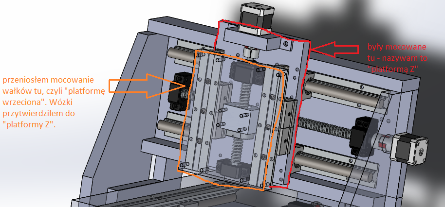

steff.k pisze: 2. Os Z. zrób jak człowiek wałki na płycie Z a nie jak ... :wink:. Będzie sztywniej, wydasz mniej kasy na materiał i będzie wyglądać jak nalezy. A przecież wygląd jest najważniejszy :twisted:
Tak miałem poprzednio... :twisted: wałki były mocowane od strony bramy, teraz przeniosłem na platformę od wrzeciona i dałem podparte... czy my mówimy na pewno o najnowszej wersji mojego projektu? Wyjaśnienia na rysunku:
steff.k pisze: 3. Brama do góry. Mimo że planujesz ją do pcb to pewnie obudowy na elektronikę też będziesz frezował. Także moim zdaniem odległość między powierzchnią stołu a nakrętką wrzeciona powinna wynosić co najmniej 150mm. No chyba że tylko i wyłącznie będziesz pcb dziergał to faktycznie nie ma sensu. Ale znając życie, mając maszynkę będziesz co trochę nowe rzeczy na nią wymyślał :wink:
Pełna zgoda! :)

Dzięki, wszystko jasne :)
Wiecie może gdzie kupić w Polsce wałki podparte cięte na wymiar (potrzebuję długie na 200mm)? Czy lepiej od razu do żółtego brata kupić?
Jak poprawię projekt to o dziwo... wrzucę do dalszej krytyki :razz: "Zaczyna to wyglądać"
