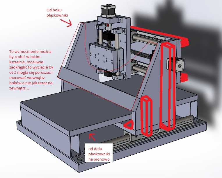

Waluś,
nie pomyślałem wcześniej o chowaniu wałków - dzięki, ale im szerzej rozstawione tym stabilniejsza konstrukcja. Zastanowię się nad... osłonkami?
Co do górnego łączenia to też dobra podpowiedź. Na pierwszą myśl przyszło mi coś takiego, ale zaczyna to powoli wyglądać jak jakiś czołg :p
Steff.k uparłem się na ruchomą bramę ponieważ chcę nabrać doświadczeń z tym typem maszynki. W przyszłości może przymierzę się do czegoś większego, a wtedy projekt ruchomego stołu jest słabo skalowalny :)

Tą poprzeczką z przodu zasłoniłeś sobie wrzeciono, grubość obrabianego materiału też mocno zmalała :-)
Chodziło mi o takie poprzeczki jak na tych moich zdjęciach.

To, że zasłoniłem może przeszkadzać np. w odkurzaniu wiórów - faktycznie bez sensu, wycofuję się z tego... :wink: maszyna jest generalnie do pcb, więc grubość materiału nie ma dużego znaczenia.
Stół planuję albo ze sklejki albo aluminium, ew. połączenie tych dwóch, podobnie jak w podstawie maszyny. Macie jakieś lepsze pomysły? Może od spodu zwykła blacha skręcona ze sklejką?
Steff.k uważasz, że w obecnym kształcie maszyna nadal się nie nadaje? Jeśli tak, to jakie są jej główne wady?

Skoro do PCB to można by znacznie obniżyć bramę zmniejszając prześwit, zyskując tym samym na jej stabilności.

Nie ma żadnych zastrzałów, płaskowników na sztorc w bramie. Na jej bokach, na tył bramy wzdłuż prowadnic i pod stołem bo cały wisi w powietrzu. Nie ważne do czego maszyna, koszty niewiele wzrosną a na + do sztywności.
Jeżeli to pierwsza maszyna i nie masz ograniczeń miejsca, proponuję stałą bramę i ruchomy stolik. Prościej i bezpieczniej z wykonaniem!

Nie do końca rozumiem uwagę o płaskownikach. Po prostu poprzykręcać do blachy 20mm płaskownik dajmy na to 3mm? Wzdłuż/poprzek/na skos? Możesz podrzucić jakiś przykładowy rysunek albo nabazgrać coś na moim? :wink:

Te płaskowniki też 20? Jakie na wysokość? Mogą mieć przekrój kwadratowy?
Pracuję już nad projektem z ruchomym stołem, wbiliście mi to jednak wspólnymi siłami do głowy ;) dla wersji z ruchomym stołem też będą niezbędne?
