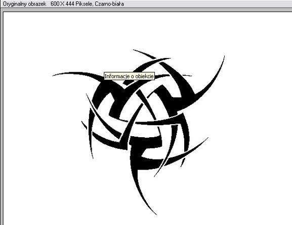

Jeszcze nie rozgryzałem macha, ale myślę że najłatwiej by było przerobić najpierw ten obrazek na krzywą np. w corelu i dopiero do macha :)

CorelDraw.... możesz też w Paint' cie :) Chodzi o to żeby mach dostał krzywą nie obrazek.

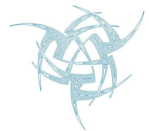

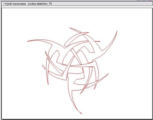

smouki pisze:corel kosztuje :mrgreen: (żartuje) czyli muszę po prostu przerysować w corelu całą grafikę żeby wyfrezować jakieś logo. apropos, o jakim corelu mowa
Trasuje obrysy w Corel 12.
Narzędzia Corel Trace - do trasowania konturów, Draw do obrysów.
Obrysy można wykonywać wewnętrzne, zewnętrzne i po konturze. Ustalamy ilość przejść i odstępy obrysu w zależności od średnicy narzędzia (frezu).
Cała operacja jest prosta i zajmuje kilka chwil.
oryginalny obrazek.jpg (22.72 KiB) Przejrzano 1812 razy
Pojedynczy po konturze.
obrys po konturze.jpg (24.33 KiB) Przejrzano 1811 razy
Obrys 6 linii wew.
obrys 6 k.JPG (32.71 KiB) Przejrzano 1814 razy
