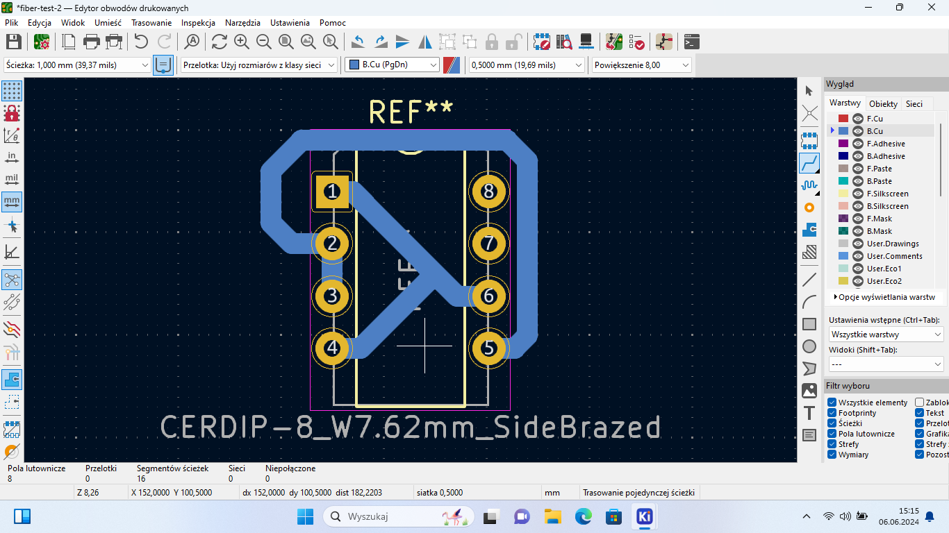

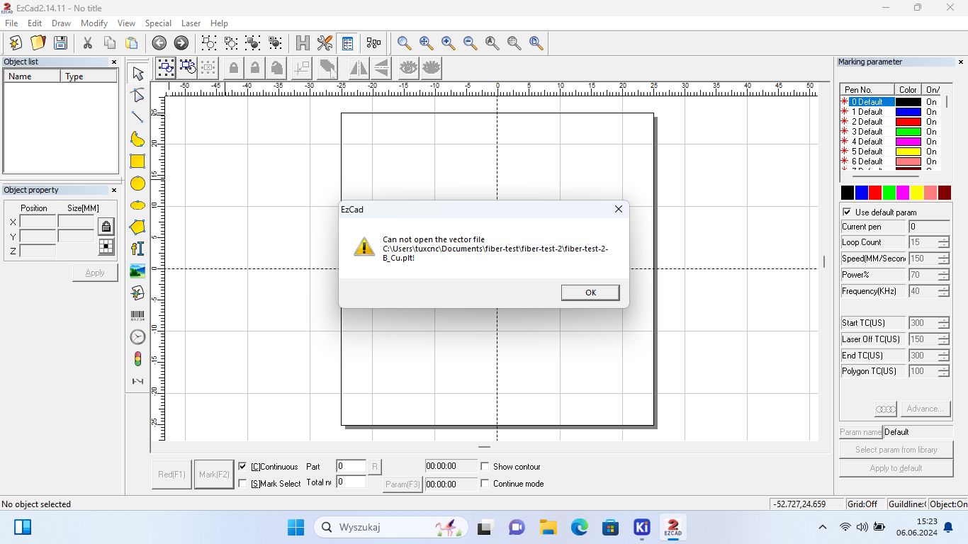

Tak na szybko zrobiłem taki bezsensowny projekt w KiCAD:

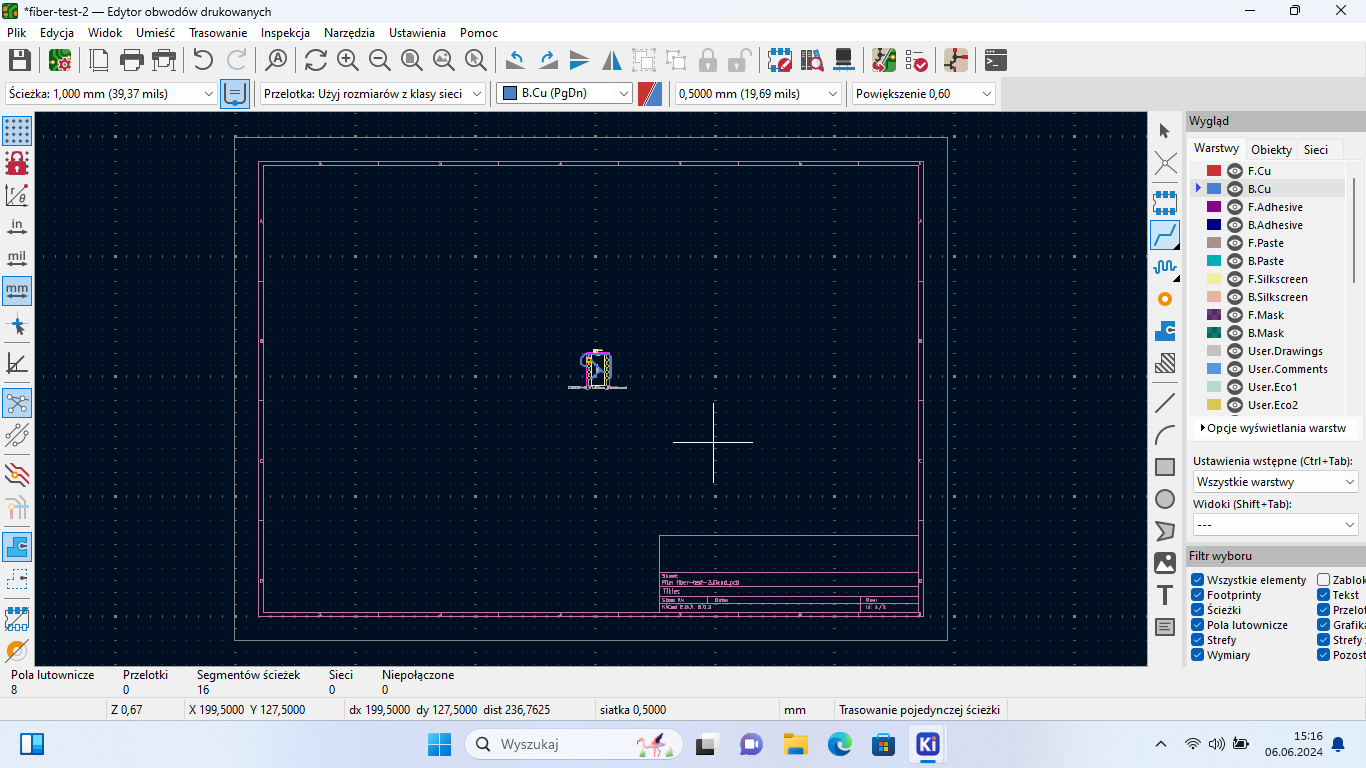

Umieściłem go na środku standardowego arkusza, czyli dość daleko od pozycji 0,0, która jest w lewym górnym rogu arkusza:

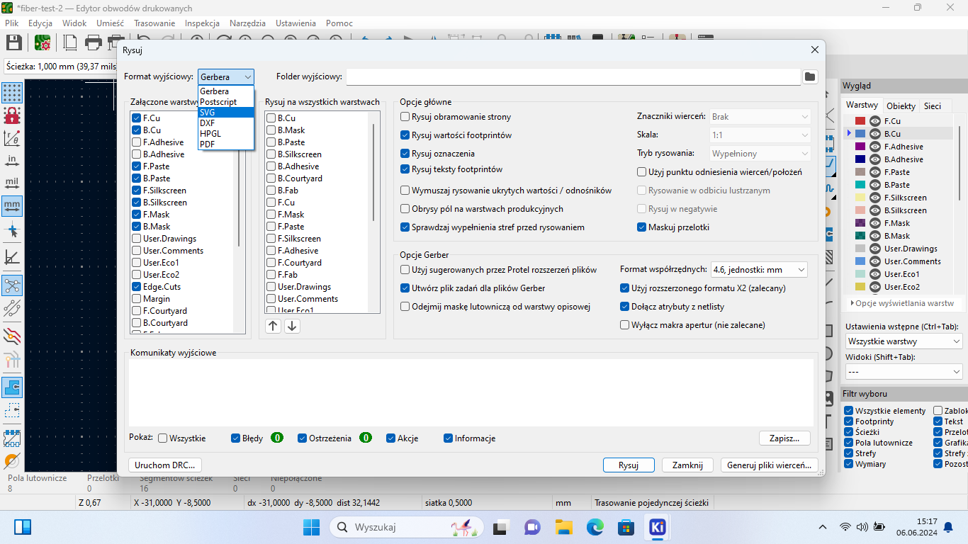

Z menu Plik/Rysuj wyeksportowałem kolejno do trzech formatów wektorowych - HPGL (plt), SVG i DXF:

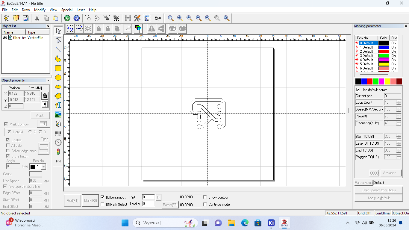

W EzCAD HPGL nie otworzył się:

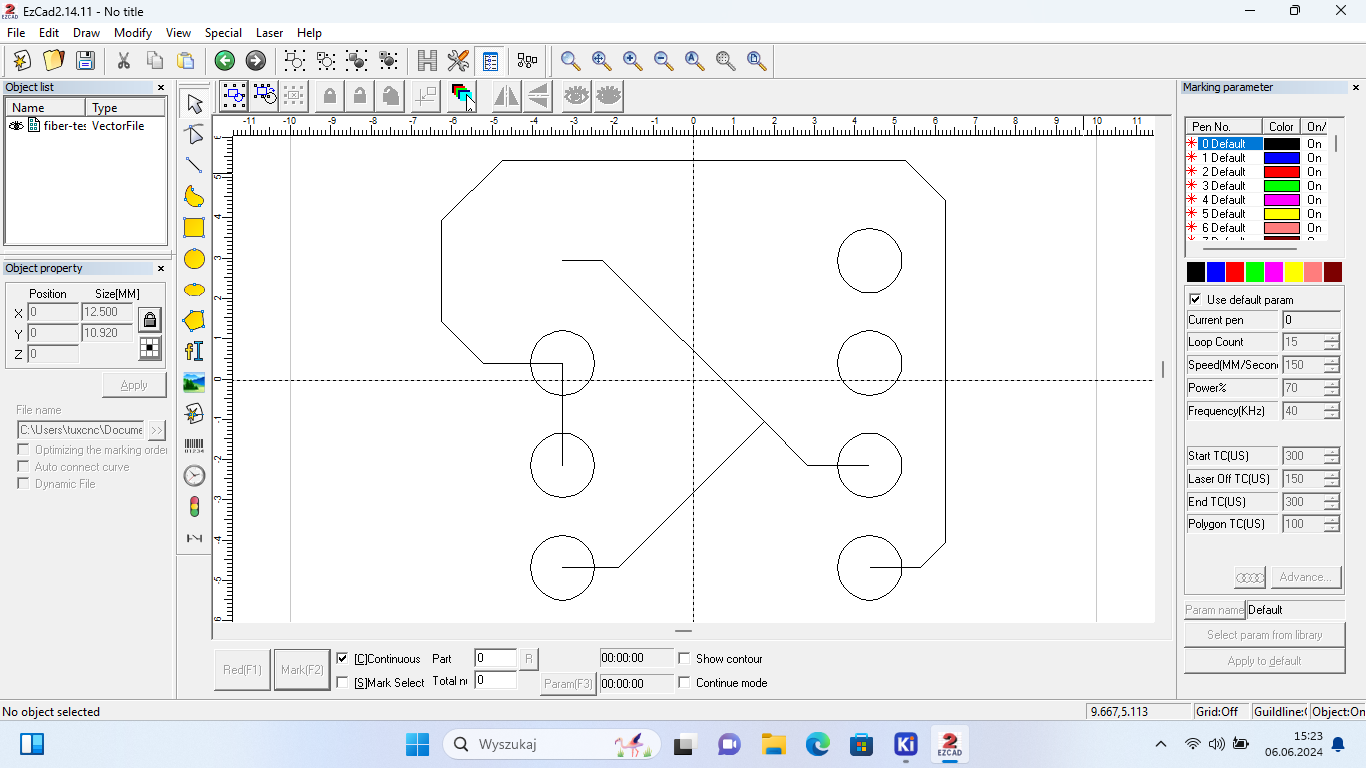

SVG otworzył się tak:
DXF otworzył się tak:
Wygląda całkiem dobrze, ale zwróćcie uwagę, że obrazek zaimportował się na środku obszaru roboczego znakowarki, czyli informacja o położeniu w KiCAD została utracona. To stąd wątek o ramce i punkcie 0,0 dokładnie w jej środku...

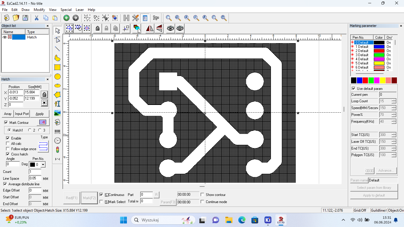

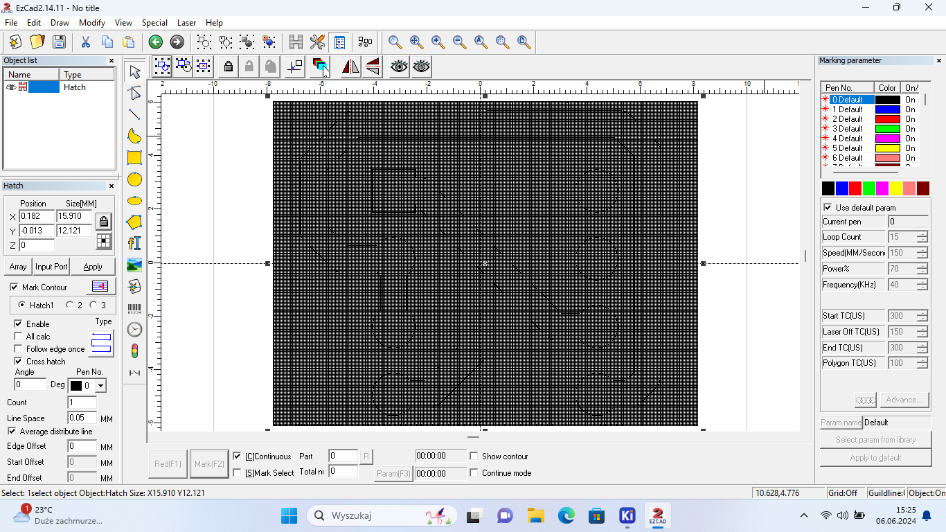

Niestety, po obrysowaniu prostokątem i użyciu funkcji Hatch, dostajemy taki kwiatek:
Jak pisałem wcześniej, obiekty są zgrupowane i EzCAD nie potrafi właściwie ustalić poszczególnych pól...
Musimy rozgrupować, ale to nie wystarczy, bo nadal Hatch zamaluje nam wszystko...
Trzeba wykonać Combine i Auto Connect, koniecznie we właściwej kolejności, bo inaczej dostaniemy takiego cudaka:
Jeżeli wszystko wykonamy we właściwej kolejności i układ gwiazd będzie nam sprzyjał, to otrzymamy to, co chcemy:
Tyle tylko, że nigdy nie twierdziłem, że się nie da, a jedynie że to droga przez mękę i mnóstwo okazji żeby się pomylić.

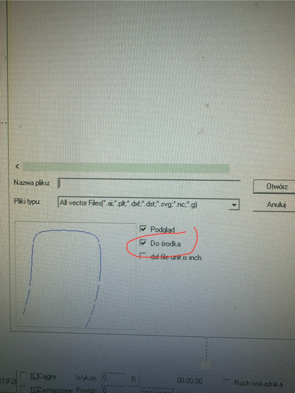

Wczytywanie dxf-a może być z zachowaniem pozycji
(Wystarczy podczas wczytywania pliku odznaczyć)
Jednak w przypadku znakowarki która z natury ma pozycję 0,0 na środku jest to bez sensu. Pewnie dlatego że neutralna pozycja galva jest właśnie środek, nie wiem.
Plik się wczyta zgodnie z projektem i co z tego jak będzie poza obszarem pracy znakowarki.
Ale można pomarudzić…
