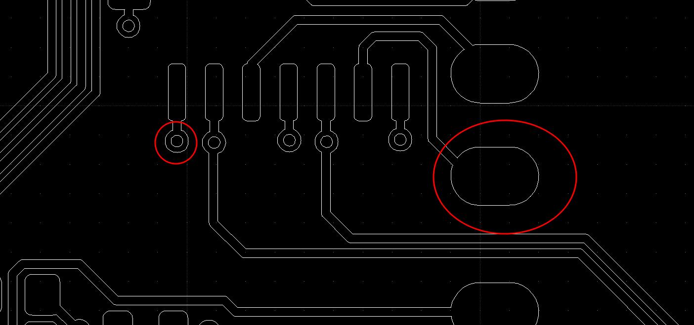

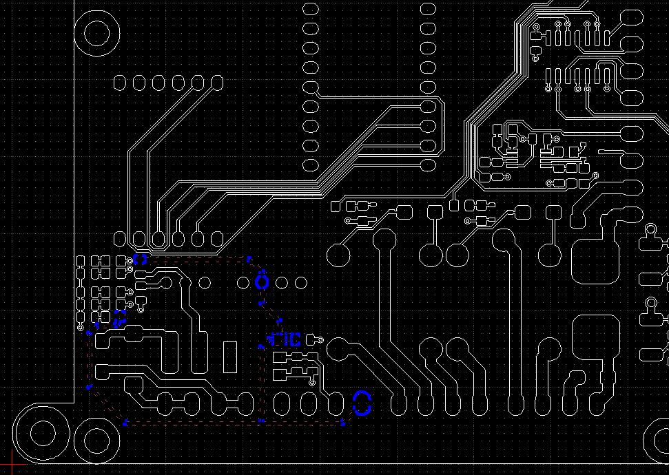

Post napisał: Daniu » 10 cze 2024, 14:14
Dobrze zrobionego dxf-a EzCad importuje poprawnie.
Dodane 1 minuta 12 sekundy:
Sorry za jakość ale robione telefonem. 😀
Dodane 32 minuty 19 sekundy:
Z wypełnieniem.
