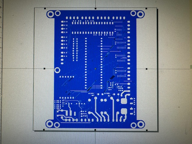

Dxf to jest tak rozlazły format, że ciężko nazwać kiedy plik jest zrobiony dobrze a kiedy źle.
Plik z zapisanymi kształtami w formie linii także jest dobry - to EzCad jest słaby. Powinien wykrywać kształty (łącząc poszczególne elementy) i je identyfikować jako otwarte lub zamknięte, tak jak to robią programy CAM.
To jest dość prosta operacja.
Wygląda na to, że EzCad tego nie robi lub robi to niewłaściwie dla różnych elementów.
W przypadku przekonwertowania każdego obrysu na jeden ciąg linii (polyline), EzCad ma po prostu ułatwione zadanie i dlatego sobie radzi.
Tak czy siak, wygląda na to, że kolejny "problem" rozwiązany.

Jeszcze trochę i odkryjecie Amerykę...
EzCAD nie radzi sobie z grafiką wektorową, co powszechnie wiadomo.
Niektóre pliki otwiera poprawnie, inne nie, a efekty operacji na zaimportowanych plikach są nieprzewidywalne.
Tak więc odkrycie, że odpowiednio przygotowane pliki będą właściwie przetwarzane, jest zarówno oczywiste, jak i bezużyteczne, No bo co zrobić kiedy trzeba użyć programu, który nie ma odpowiednich opcji eksportu? Użyć kolejnego programu do konwersji? Przecież to paranoja...
Przypominam po raz kolejny, że EzCAD prawidłowo importuje g-kody i należy korzystać z tej funkcjonalności, zamiast rzeźbić w gównie.

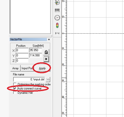

Uruchomiłem jakiegoś triala EzCada.
Tak jak myślałem - oczywiście jest taka opcja.

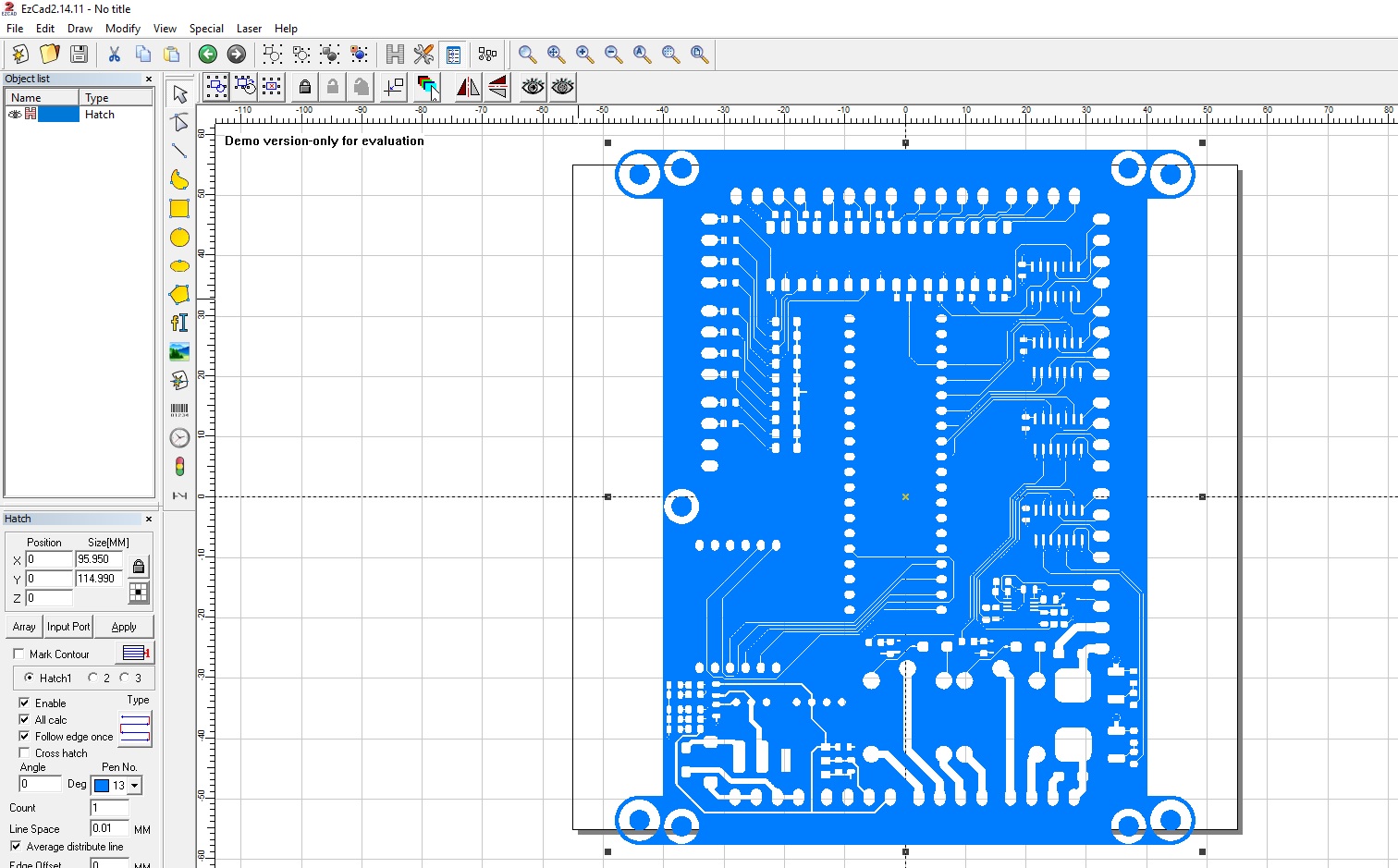

Wczytałem plik wektorowy (plik dxf wyeksportowany z KiCad - zapis w postaci linii czyli taki plik na którym podobno nie da się zrobić hatch)
I pierwsze co, to rzuciła mi się w oczy opcja:
No więc wykonałem ją.

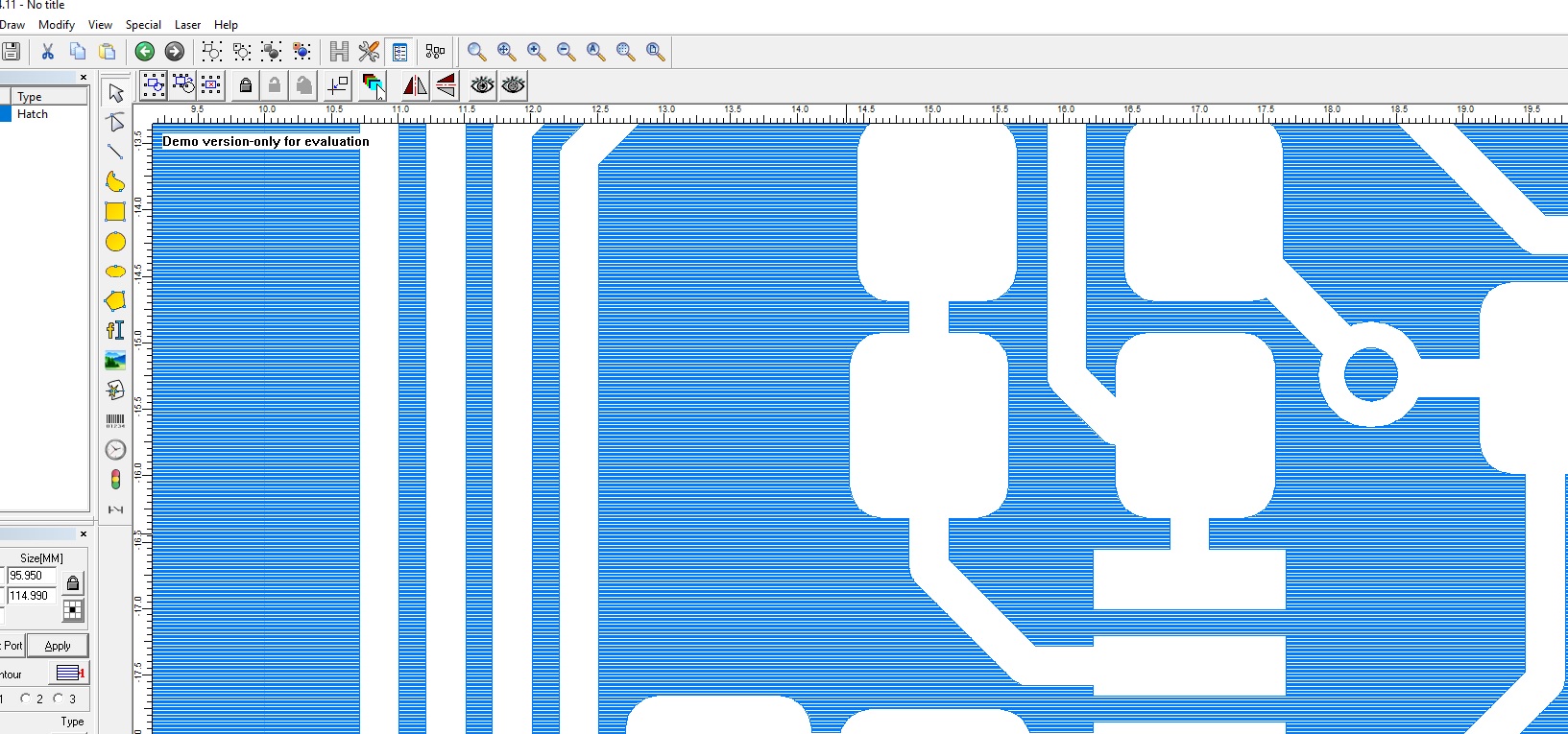

I hatch wykonuje się poprawnie:

No i znowu dzielnie walczysz z chochołem...drzasiek90 pisze: ↑11 cze 2024, 12:22Wczytałem plik wektorowy (plik dxf wyeksportowany z KiCad - zapis w postaci linii czyli taki plik na którym podobno nie da się zrobić hatch)
W pierwszym poście tego wątku pisałem, że jest taka opcja i że czasem działa poprawnie, a czasem nie...
Problem z EzCAD jest taki, że nawet jeśli coś działa, to trzeba wszystko wykonywać we właściwej kolejności, inaczej wychodzą cuda, o czym też pisałem i nawet wklejałem odpowiedni obrazek...
