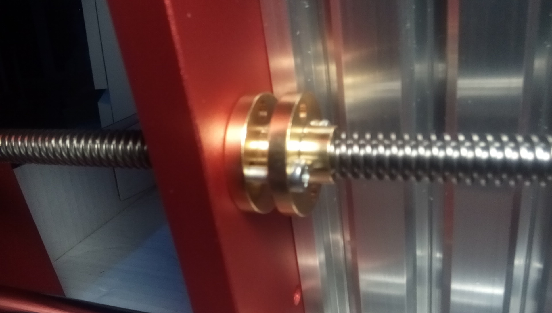

A rozmowa jest o obudowie z linku kilka postów wyżej, do której są przykręcone dwie nakrętki, jedna bezpośrednio, druga poprzez podkładkę. W tym układzie śruby pociągowej NIE MA !!!.

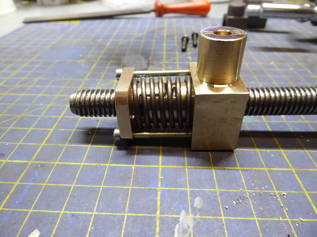

drzasiek90 pisze:Żadne kasowanie luzu na sprężynkach! Aby to działało, sprężyna musiałaby generować siłę większą niż najwyższa występująca na maszynie w danej osi siła wynikająca z obróbki i przyspieszenia.
Sprężynkę można użyć w drukarce lub innej zabawce.
atom1477 pisze:ponad dwukrotnie wzrastają opory ruchu oraz szybkość zużycia śruby (bo mamy dwukrotnie większą powierzchnię cierną przy tym samym maksymalnym ciśnieniu wywieranym na śrubę).
A dlaczego ponad dwukrotnie? Bo sprężyna powoduje że nacisk jest cały czas. Obie nakrętki trą cały czas z maksymalną siłą.
Pozwolę sobie się z kolegami nie zgodzić, demonizują koledzy wielkość siły odporowej(Fp), i wpływ nacisku sprężyny na zużycie śruby/nakrętki.

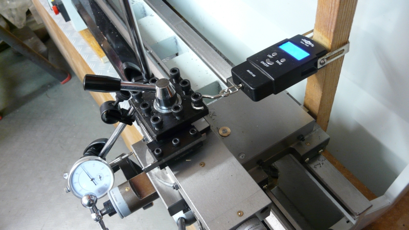

Robiłem takie dla nieprodukcyjnych tokarek stołowych Tytan 520, do 700-tki,
i jak dotąd użytkownicy nie skarżyli się, żeby pod wpływem siły odporowej Fp (noża od materiału) się uginały. Poprosiłem o zmierzenie na konkretnej maszynie siły potrzebnej do ugięcia zastosowanej sprężyny i cofnięcia noża,

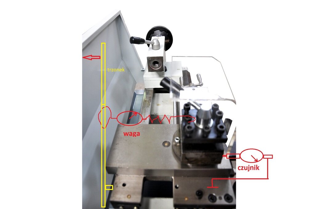

wynik:Mam do ciebie małą prośbę: jeśli masz wagę wędkarską (a zakładam, że modelarz może mieć np do hamowni.. spacer.png) czy mógłbyś w wolnej chwili zrobić mały test - jakiej siły trzeba użyć, żeby zadziałała(cofnęła się) sprężyna nakrętki Twoich sanek poprzecznych.
W tym celu do sanek albo imaka nożowego trzeba by od Twojej strony dostawić czujnik zegarowy, wyzerować, by widzieć w którym momencie, przy jakiej sile, sprężyna się ugięła i sanki się przesunęły, a z drugiej strony zahaczyć za imak lub sanki wagę i ciągnąć, na przykład za pomocą dźwigni z kija opartej wolnym końcem o łoże (by mieć lepszą kontrolę nad włożoną siłę ciągnięcia).
więc nie jest to jakaś olbrzymia siła która ścierałaby brąz przy obrocie śruby, a wystarczająca by nie ugiąć się pod naciskiem siły odporowej, zwłaszcza przy toczeniu poosiowym Kr=90°(λ=0) gdzie siła odporowa Fp (Fcn) jest naprawdę niewielka w porównaniu z siłą posuwową Ff..Zrobiłem pomiar. Wyszło ponad 7kg. Trochę mało miejsca na tym suporcie, ale udało się. Listwę oparłem o "nogę" tokarki...

Po drugie - tribologia (zużycie).
Przy toczeniu wzdłużnym, a takich operacji jest większość, śruba sań poprzecznych pozostaje w spoczynku, więc poza statycznym naciskiem obu części nakrętki na zwoje gwintu, tarcie śruba/nakrętka nie występuje w ogóle. Dopiero przy planowaniu lub toczeniu stożków śruba sań poprzecznych się obraca, ale zużycie brązowych nakrętek wcale nie jest przy tym demonicznie wielkie, zwłaszcza, że prędkość obrotowa śruby jest niewielka, a ogólny czas takich operacji w stosunku do toczenia wzdłużnego jest wiele razy krótszy.
A przecież nawet bardzo masywne elementy maszyn opierają się na pionowych śrubach trapezowych (lub podnoszą znaczny ciężar, choćby podnośniki samochodowe, kolumnowe, itd) gdzie nakrętki wytrzymują długi czas eksploatacji.
A po trzecie - działa to w praktyce.
Po czwarte - zaletą jest to, że w całym obszarze ruchu nakrętki luz nie występuje niezależnie od miejscowego zużycia sprężyny, ni nie zmienia się siła obracania śruby.
Faktem jest natomiast, że w obecnych czasach śruby kulowe coraz mocniej wypierają w konstrukcjach obrabiarek śruby ACME i wiążące się z nimi problemy luzów ...
