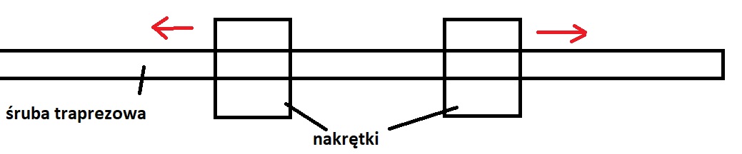

parafoil pisze:nakrętka śruby trapezowej kasująca luz
Tak i jest to standardowa i chyba najlepsza opcja jeśli chodzi o kasowanie luzu. Oczywiście kasowanie ręczne, żadne tam pseudo kasujące sprężynki

bear w jaki sposób to zrobić? oś X - poluzowałem oprawki i przesunąłem nakrętkę jedną w prawo drugą w lewo, czy to może chodzi o to aby je obrócić do odpowiedniego momentu?

Nakrętki muszą być ustawione sztywno. Przesunięcie suwliwe nie wystarczy.
Ja wiem że je potem zaciskasz, ale jak się trzymają tylko na tarciu o oprawkę to niewiele to da.

Chodzi o to, żeby śruba opierała się lewą częścią gwintu na prawej części pierwszej nakrętki, a prawą częścią gwintu na lewej części drugiej nakrętki.
Problemem jest, jeśli komuś się wydaje, że taka nakrętka służy do kasowania luzu, "który się zrobił". Wówczas tam, gdzie śruba się wytarła będzie chodzić, a tam, gdzie maszyna pracowała rzadko i zużycie (wytarcie) jest niewielkie, będzie się klinować. Dlatego zawsze na początku trzeba znormalizować (pocienić, przetoczyć obie strony trapezu) gwint na śrubie, tak żeby był równy. Dopiero wówczas jesteś w stanie tak ustawić, żeby nakrętki współpracowały z dedykowaną nakrętce stroną gwintu śruby, a całość chodzi równo i bez luzu.

Żadne kasowanie luzu na sprężynkach!
Aby to działało, sprężyna musiałaby generować siłę większą niż najwyższa występująca na maszynie w danej osi siła wynikająca z obróbki i przyspieszenia.
Sprężynkę można użyć w drukarce lub innej zabawce.
Skasować luz można tylko kontrując 2 nakrętki na sztywno - ale nie jest to zbyt dobre rozwiązanie, bo śruba także się zużywa. Jeśli skontrujesz je na najwyższym luzie to jak wjedzie w miejsce mniej zużytej śruby to się zablokuje.

To nie jedyna wada. Jest jeszcze jedna, o której mało się mówi.drzasiek90 pisze: ↑18 sty 2025, 20:46Żadne kasowanie luzu na sprężynkach!
Mianowicie ponad dwukrotnie wzrastają opory ruchu oraz szybkość zużycia śruby (bo mamy dwukrotnie większą powierzchnię cierną przy tym samym maksymalnym ciśnieniu wywieranym na śrubę).
A dlaczego ponad dwukrotnie? Bo sprężyna powoduje że nacisk jest cały czas. Obie nakrętki trą cały czas z maksymalną siłą.
Przy sztywnej parze nakrętek trze tylko jedna, ale do tego trze tylko wtedy gdy jest obciążenie. Czyli obciążenie jedynie momentami osiąga maksimum (i to maksimum wynosi połowę maksimum wersji ze sprężyną).
