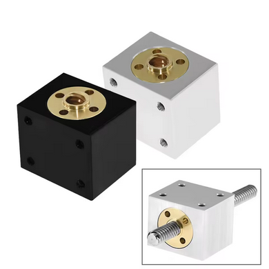

Podepnę się pod temat bo właśnie takie nakrętki na sprężynach postanowiłem zastosować. Natomiast zastanawiam się jak je zamontować za pomocą prostego bloku obok wózków.
Kupiłem coś takiego:
Natomiast okazało się że tam nie ma miejsca na sprężynę i nawet nie da się tego przerobić. Potrzebuję czegoś dostosowanego do nakrętek ze sprężyną. Może ktoś podpowie jak się nazywa taki blok i jak on wygląda.
Szukam oczywiście czegoś metalowego i solidnego, choć najchętniej dla śruby fi8.

Post napisał: tuxcnc » 14 lut 2025, 05:48
strikexp pisze:
13 lut 2025, 23:25
Po pierwsze, to z tej fotki nic nie wynika. Nie wiadomo czy tam można zamontować jedną nakrętkę czy dwie. Jeżeli dwie, to luz można skasować dobierając odpowiednią podkładkę.
Poza tym jesteś wyjątkowo odporny na wiedzę.
Wszyscy i zupełnie słusznie, tłumaczą gdzie sobie można wsadzić sprężynę i dlaczego, a Ty upierasz się żeby zastosować to debilne rozwiązanie...
Dodane 12 minuty 2 sekundy:
Znalazłem.
https://www.aliexpress.com/item/1005003670215890.html
Wychodzi na to, że te co masz są do pojedynczej nakrętki.
Można je przerobić wiercąc i gwintując otwory z drugiej strony.
Można też zamówić te dłuższe obudowy, przystosowane fabrycznie do montażu dwóch nakrętek.
Jak już pisałem, luz kasuje się dobierając podkładki. Jest to upierdliwe, ale bardzo skuteczne.
Sprężynki to chory pomysł i wybij je sobie z głowy.

Dla wywołania dodatkowego zamieszania dodam jeszcze że luz można wykasować przekręcajac jedną z nakrętek o parę stopni. Główna zaleta tego rozwiązanie - nie trzeba rozbierać całego napędu żeby zmienić ustawienia. Problem w tym że fabrycznej nakrętki nie ma za co "chwycić" i albo trzeba się bawić w doklejanie jakiegoś pokrętła albo mieć tokarkę...

Post napisał: strikexp » 14 lut 2025, 10:42
A ja powtarzałem że w EDM i laserze sprężynki zdają egzamin, bo tam trzeba jedynie równoważyć siły bezwładności przy poruszaniu
Niemniej dzięki za podesłanie linka, skorzystam. Jeszcze mi wpadł taki pomysł że do znikomych oporów można zamiast podkładki zastosować gumę. Choć sama nakrętka polimerowa też posiada zauważalną elastyczność. Więc kwestia dobrania maksymalnie twardego materiału i siły dokręcania.

Post napisał: tuxcnc » 14 lut 2025, 11:37
strikexp pisze:
14 lut 2025, 10:42
Tyle tylko, że to będzie działać zupełnie inaczej niż sprężynka (bez porównania lepiej).
Sprężynka rozpycha nakrętki względem śruby, podkładka będzie je rozpychała względem obudowy.

Post napisał: atom1477 » 14 lut 2025, 11:54
tuxcnc pisze:
14 lut 2025, 11:37
Mylisz się. Nie ma żadnej różnicy.
Jak nie wierzysz to sobie narysuj siły.
