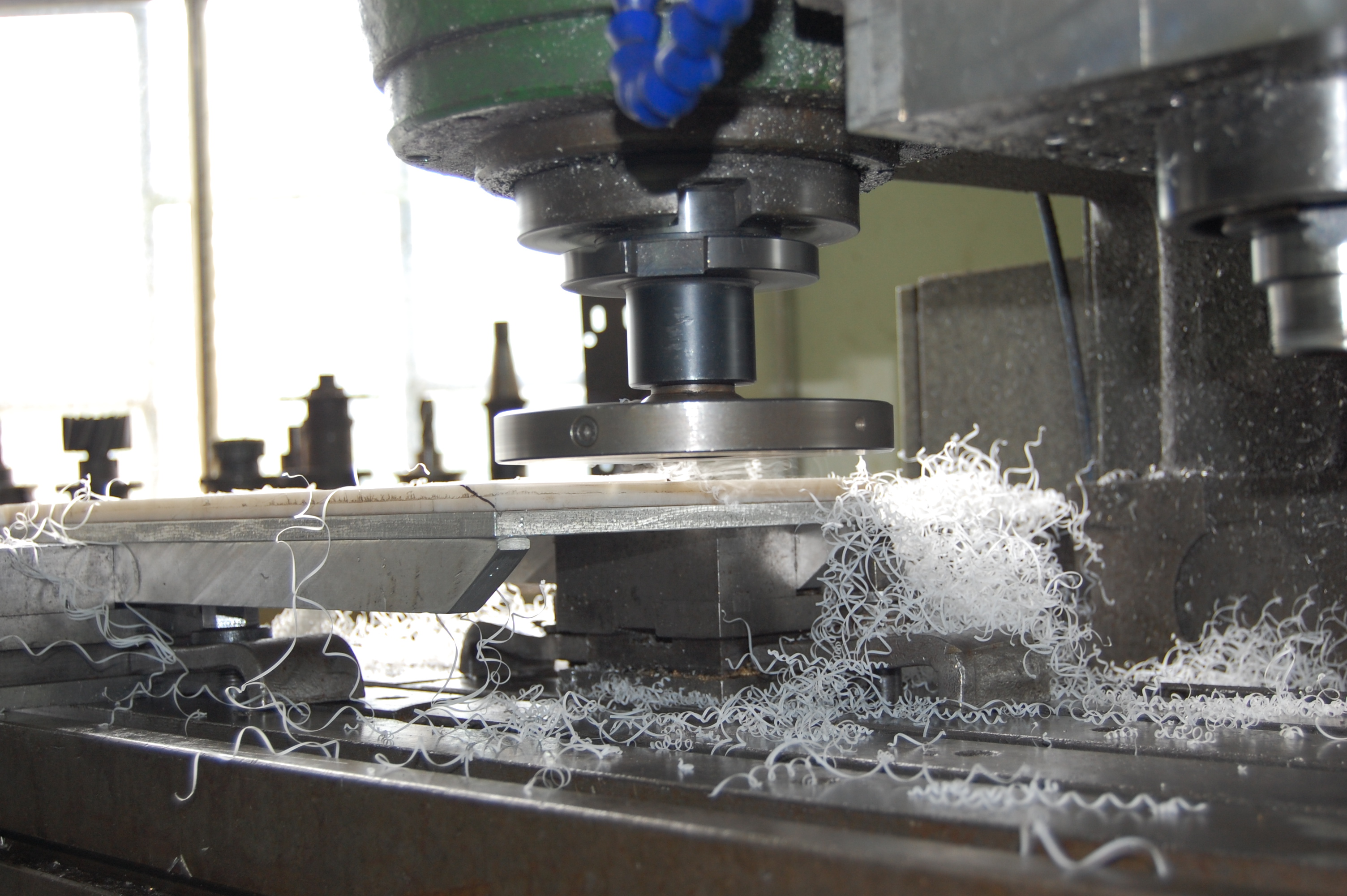

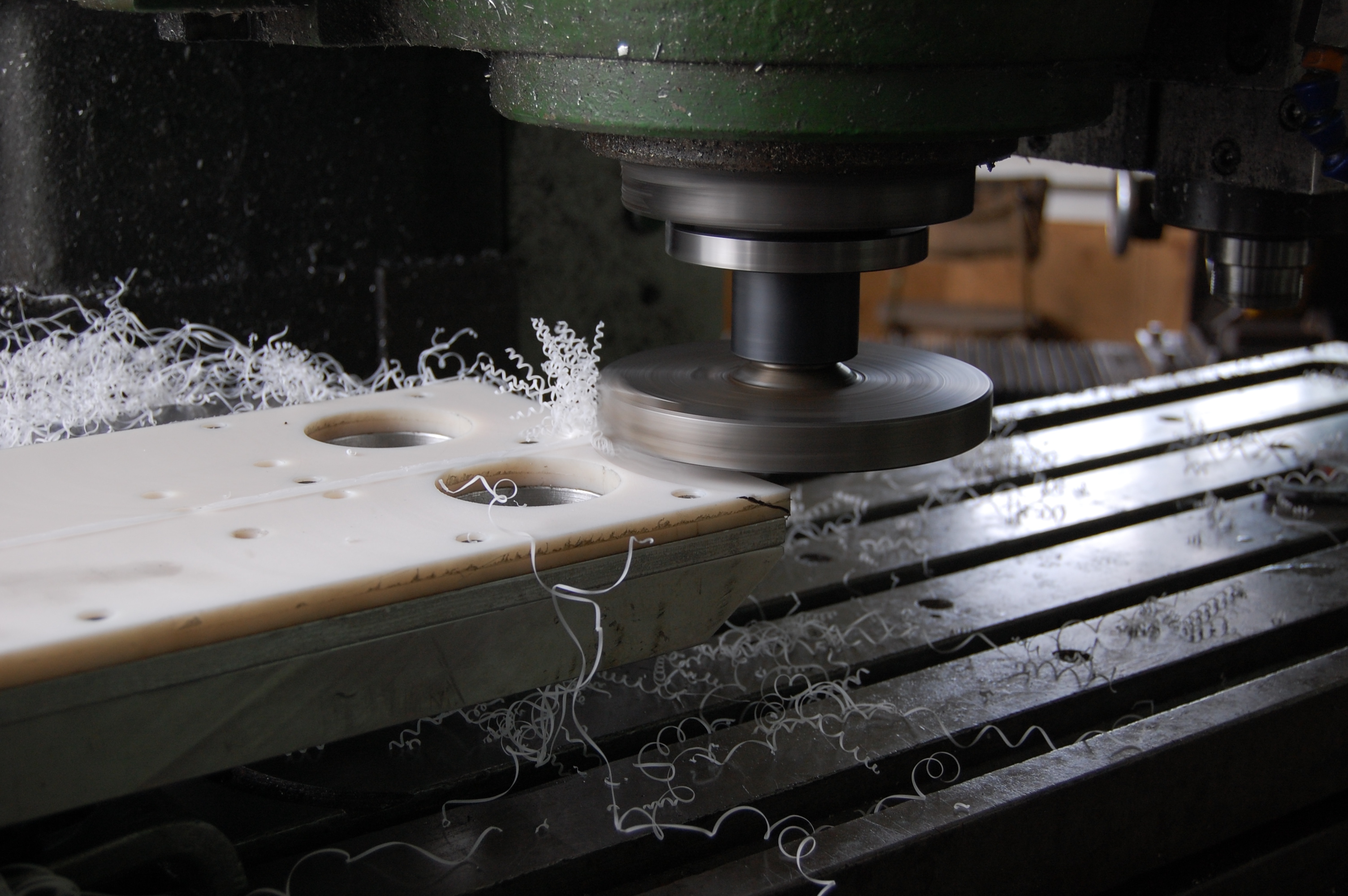

Post napisał: kamar » 28 maja 2012, 12:25
Najprostrzy, dobrze wyważowy " fly cutter " w akcji.

Post napisał: Zbych07 » 28 maja 2012, 12:44
kamar pisze:Najprostrzy, dobrze wyważowy " fly cutter " w akcji.
Efekty działania widać :grin:
Jednak patrząc na drugą fotkę można dojść do przekonania,
że dopieszczanie powierzchni zachodzi bez dotykania materiału - nie widać żadnego nożyka :???:
czyli nie widać czym ten "wariat" fly cutter-uje :sad:

Post napisał: kamar » 28 maja 2012, 12:54
Teraz widać ? :)
Ja to jednak jestem dobry, zatrzymałem robotę coby zdjęcie dać na forum :)
Widoczne otworki z bocznymi robaczkami to na mniejsze średnice i polamae frezy palcowe.

Post napisał: Zbych07 » 28 maja 2012, 13:11
kamar pisze:Teraz widać ? :)
Widać doskonale :grin:
Widać też wyższość Twojej konstrukcji nad tymi "markowymi".
Możliwość mocowania różnych ostrzy i połamanych frezów to świetny pomysł.
Konstrukcja też dużo prostsza, jak widać ścinanie płaszczyzny pod kątem nie jest konieczne.
Do wykonania narzędzia wystarczy tokarka. Można też użyć jakiegoś gotowca z zapasów "przyda się".
Wielkie dzięki za podzielenie się świetnym pomysłem.

#37
Post napisał: kamar » 28 maja 2012, 13:24
Oczywiście chwyt stożkowy to ucięty stożek ze starego freza i wspawany w talerz przed toczeniem.

#40
Post napisał: kamar » 28 maja 2012, 13:56
zacharius pisze:ciekawy pomysł
Ale nie nowy :) W ciężkich czasach tak się planowało głowice samochodowe a internetu nie było :)
