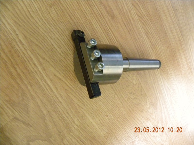

Panowie a może samemu sobie skrobnąć coś takiego, to nie takie trudne. Ja takiego wariata zrobiłem na nootulu( jestem laikiem w tej dziedzinie), użyłem jedynie przystawki do frezowania. A oto jak wyglądaObrazek
Stożek jest odcięty z freza i nagwintowany, później kawałek wałka splanowany i nagwintowany. Później zdjąłem uchwyt i wykonałem dalszą obróbkę. Skos i rowek na nóż wykonałem na przystawce.

A jaki zakres obrótów ma typowy "chińczyk"? Używam fly cuttera (niemcy nazywają takie narzędzie "schlagzahn" - moim zdaniem lepiej oddaje jego idee) o max średnicy 25mm na wrzecionie BFW40/E, obroty w okolicy 1000-2000 zależnie od materiału i głębokości cięcia.
Mam ich całą kolekcje, najmniejszy - używany do wyciania kółek pod paski MXL - to po prostu pręt 6mm z kawałkiem stałki HSS fi3mm zablokowanej robaczkiem. "Schlagzahny" nie muszą mieć kształtu jak na zamieszczonych tutaj zdjęciach, nie muszą używać noży tokarkich (dośc popularne jest montowanie w nich resztek połamanych frezów, gwintowników lub nakiełków). To moje ulubione narzędzia frezerskie - kosztują grosze (na szczęscie mam tokarkę), są łatwe do naostrzenia, pozostawiają bardzo ładną powierzchnie i są zdumiewająco wydajne.
