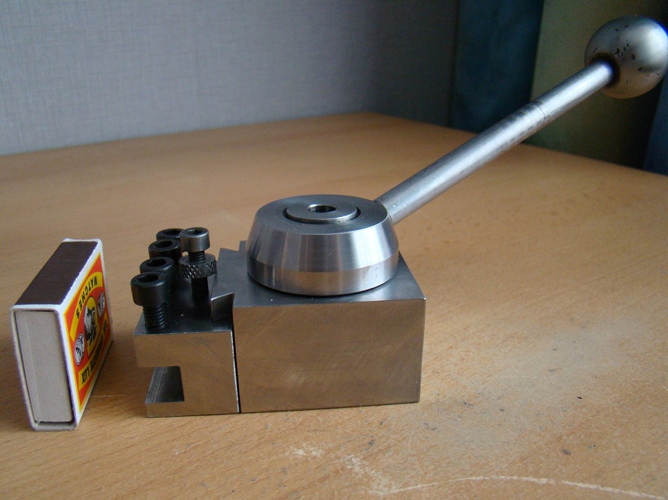

Imak szybkozmienny to rzecz b. przydatna wg. mnie, można stosować noże jakie się chce, można mieć i 30 noży ustawionych od razu do roboty.
Kolego, to jest forum a nie chlew. Trzymaj się tematu. Twoje wypociny jakoś przeczytałem ale raz, nie mają nic wspólnego z tematem a dwa są tak pozbijane w kupę że nie da się ich czytać (stosuj akapity).

Będzie za duży - przynajmniej według mnie ( mam odpowiednik WM 180 )Kazik_Wichura pisze:szybkie pytanie. Czy taki imak szybko zmienny będzie pasował do tokarki Opti Vario 180x300 ?
Ja mam ten - może Ci kolega zrobi na wzór.
http://www.warco.co.uk/Quick-Change-Too ... CF9B7.aspx#
http://www.warco.co.uk/productimages/do ... %20web.pdf

Nie wiem jak kolega pogromca, ale ja z własnego (niemałego jak mniemam) doświadczenia z obróbką wiem, że to czy się mocuje nóż w tradycyjnym, szybkozmiennym, czy innym (o odpowiednio dobranej wielkości do zadań) imaku na parametry skrawania ma taki wpływ jak kolor samochodu na jego prędkość.
Imak szybkomocujący znakomicie ułatwia i przyspiesza wymianę, ustawianie i użycie narzędzi skrawających i innych (zwłaszcza w produkcji), takie jest jego podstawowe zadanie, i tyle. Jak komuś nie odpowiada, jego sprawa, nie musi używać, ale próba udowodnienia, że jego rodzaj ma ujemny wpływ na żywotność obrabiarki jest delikatnie mówiąc nieporozumieniem. Podobnie jak wpływ napędzania ręcznie czy elektrycznie posuwu -żaden, jeśli jest dobrze przemyślany,wykonany i używany (teoretycznie przecież można nim "wjechać" w uchwyt).
Tak, że cały spór ja uważam za bezprzedmiotowy..

Czy ja Ci zabraniam kupowania niedostosowanej do Nutola oprawki. Możesz sobie ją kupić, zrobić. Nic mi do tego. Ostrzegam tylko że jest duże prawdopodobieństwo poważnego uszkodzenia tokarki takim uchwytem. Wczoraj poczytałem trochę forum i jest tego potwierdzenie. Nie mój problem że nie podpytaliście dokładnie w jakich warunkach powstało. Prościej było zwalić winę na chińczyków. Nie twierdzę że tokarka uszkodzi sie zawsze. Musi się nałożyć kilka czynników. Jednym z nich może być zastosowanie nie przewidzianego przez konstruktora tokarki narzędzia.

Nie mam pojęcia o jakiej ideologii mówisz W żadnym z wpisów nie chwaliłem tych imaków Nigdy tym nie robiłem bo tokarzem nie jestem co więcej tokarki nutool czy LD na oczy nie widziałem Wszystkie te imaki to są wasze projekty a ja jestem tylko wykonawcą Przez ten cały czas nie dostałem żadnej złej opinii Każdy wie że jak imak mu nie spasuje to może oddać bez żadnego problemu Nikt jeszcze nie zdecydował się na zwrot wręcz przeciwnie wracają po kolejne kostki do zestawów Tak więc panie POGROMCA jeśli któryś z użytkowników napisze że jest to dziadostwo które niszczy mu tokarkę to trzeba będzie przemyśleć sprawę natomiast twoich opinii nie biorę pod uwagępogromca duchów pisze: Mnie wisi i powiewa że ktoś dorobił ideologię o wyższości oprawek do noży i dorabia sobie sprzedając je innym.
Kolego Kazik_Wichura nie wiem czy do twojej tokarki będzie pasował Mój imak ma wymiary 76x68x38 skoro JAREKK mówi że będzie za duży to pewnie tak jest Kiedyś robiłem takie małe zestawy z tego co pamiętam do tokarek OUS 1 i TSA 16 tam podstawa miała coś koło 50 mm Jeden z forumowiczów podsunął pomysł na większe zestawy jak do nutoola i tym się zajmuję poza tym na jakis urlop trzeba iść ale jak wszystko sobie poukładam to możemy wrócić do twojej tokarki
Poniżej zdjęcie najmniejszego imaka TSA 16 albo OUS 1
