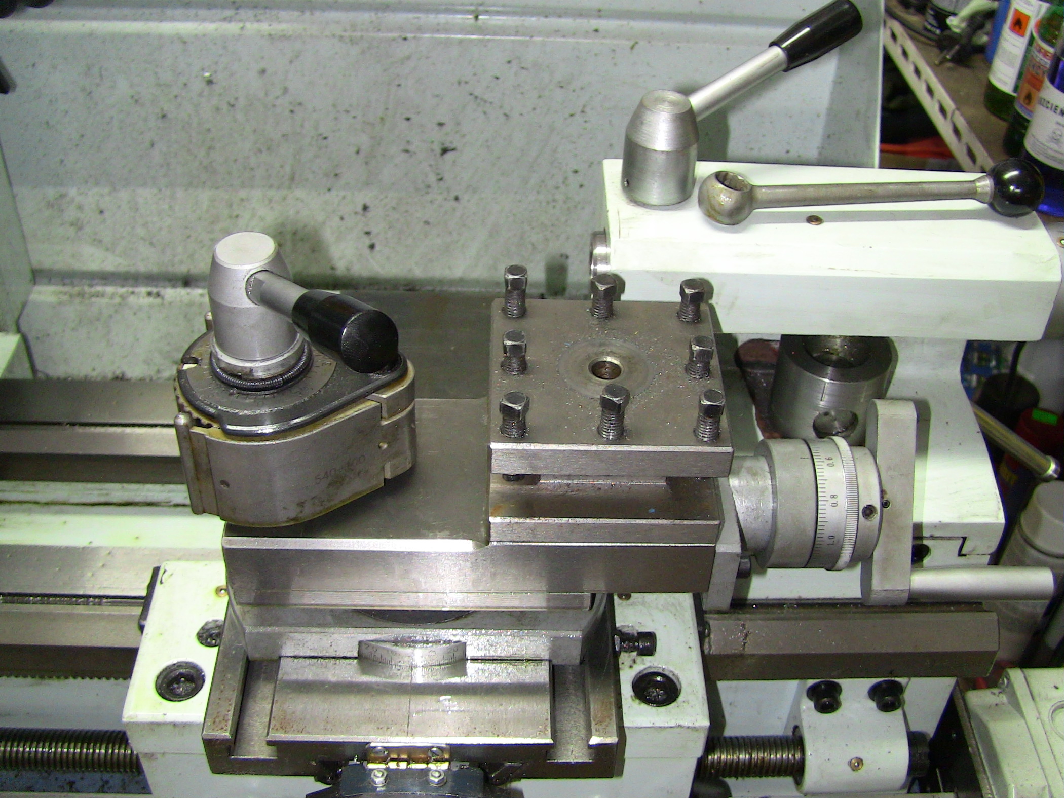

A ja u siebie (co prawda nie Nutool) założyłem taki Obrazek
Aby nie tracić możliwości przywrócenia oryginalnego imaka, odwróciłem szufladkę
ObrazekObrazek
i wstawiłem oś imaka szybkomocującego z drugiej strony
Obrazek w takiej odległości od krawędzi, że mogę opuścić kostkę z nożem poniżej górnej powierzchni szufladki
ObrazekObrazek
ObrazekObrazek
co jest bardzo wygodne gdy chce założyć nóż o trzonku który w normalnym imaku wystawałby dużo ponad oś wrzeciona
Przykładowo: w normalnym imaku maksymalny trzonek do osi to 12x12, a w szybkomocujacym mogę 16x16, a nawet 20x20 (miesci sie w kostce) po zdjęciu zamocowania śruby regulacyjnej kostki (nie pozwala aż tak nisko opuścić).
Całość sprawuje się bez zarzutu, wbrew temu co tu napisano, a oszczędność czasu duża.
Wiec jak któryś z kolegów ma możliwość założenia któregokolwiek z rodzajów imaka szybkomocującego- na pewno nie będzie żałował.
Poza tym możliwość regulacji wysokości osi narzędzia w tym imaku daje wiele możliwości, w tym nawet wiercić bez konika (z użyciem specjalnej kostki do tulei Morse'a i uchwytu wiertarskiego lub bezpośrednio)
a nawet bez uchwytu wiertarskiego (bezpośrednio, jak ten wytaczak od wytaczadła)Obrazek
szlifowania ObrazekObrazek
oraz wiele, wiele innych, które z zastosowaniem klasycznego byłyby trudne do zrealizowania właśnie przez stałą wysokość do osi.
