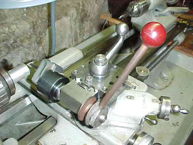

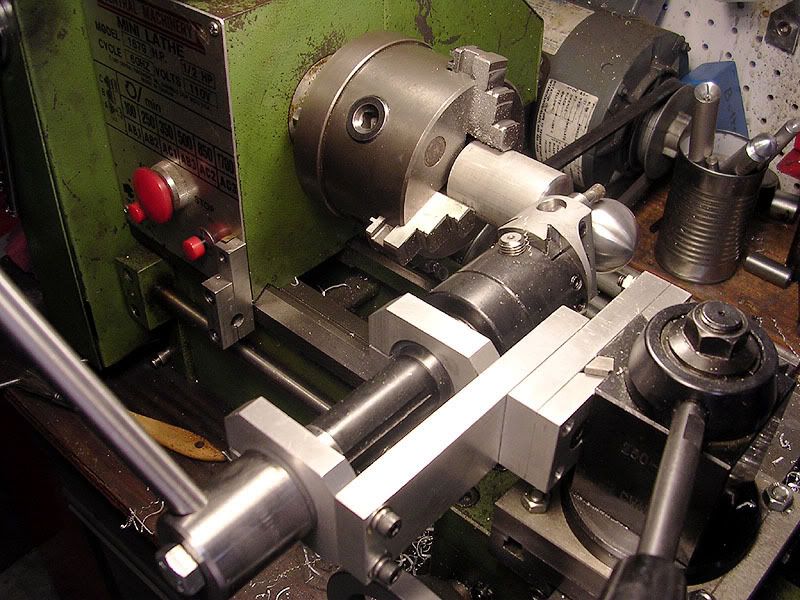

W rzeczy samej, możliwości są wielkie, można tez dorobić uchwyt do zwykłej wiertarki zamiast szlifierki i też się powierci.
Tu różne takie pomysły, też można zamiast kamienia założyć wiertło albo frez..
Obrazek Obrazek
Obrazek Obrazek
Obrazek Obrazek
do toczenia kuli Obrazek http://thebloughs.net/hobbies/metalwork ... /index.php
Obrazek Obrazek http://www.homemodelenginemachinist.com ... ic=2989.15
frezowania Obrazek http://www.gadgetbuilder.com/
http://machinetoolsforsale.com/Aloris.htm

No właśnie. Równie dobrze ten zestawik można by mocować na imaku z regulowaną wysokością, przecież nie ma znaczenia w jakim położeniu będzie silnik. Ale myślę, że zwykłą wiertarkę elektryczną również bez problemu by zamocował, za część walcową gdzie przychodzi rączka Obrazek
Oczywiście wiertarka musi mieć porządne łożyskowanie wrzeciona, a nie szybko zużywającą się tuleję ślizgową jak niektóre szajsy z supermarketu gdzie po kilku wierceniach wiertło lata "jak Żyd po pustym sklepie" .. :grin: (bez obrazy).
Edit.
jarekk pisze:Gdyby ktoś potrzebował - znowu mam imak na sprzedaż.
Jak widać łatwo do takiego imaka dorobić samemu dodatkowe kostki, zwłaszcza specjalne, które fabryczne są bardzo drogie. Obrazek http://homepage3.nifty.com/amigos/52hol ... r_qctp.htm
Obrazek http://www.tallgrasstools.com/BallTurningTool.html
Tu ciekawy przykład prostego wykorzystania czujnika jako DRO do dokładnych nastaw
Technologia imaka http://homepage3.nifty.com/amigos/qctp/qctp-e.htm Obrazek
