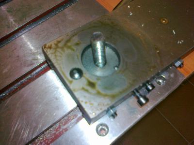

Panowie, też zostałem szczęśliwym posiadaczem imaczka :) i nurtuje mnie jedno. Co zrobiliście koledzy z kulką w suporcie, która służy do ustawiania imaka. W starym imaku były podfrezowania na tą kulkę, aby można było szybko ustawić imak. W nowym nie ma podfrezowań więc najlepiej byłoby tą kulkę wybić lub wyciągnąć, ale nie mam pojęcia jak się za to zabrać. Proszę o rady ;)
Poniżej zdjęcie elementu.

U mnie nie jest to kulka, ale coś na kształt kapturka ze sprężynką wewnątrz. Po prostu wyjąłem i schowałem razem z oryginalnym imakiem. :lol:

No właśnie udało mi się to wyciągnąć, jednak nie obyło się bez odrobiny perswazji ;> Musiałem wywiercić w tym "kapturku" otwór i poprzez podważenie udało się go wydłubać.

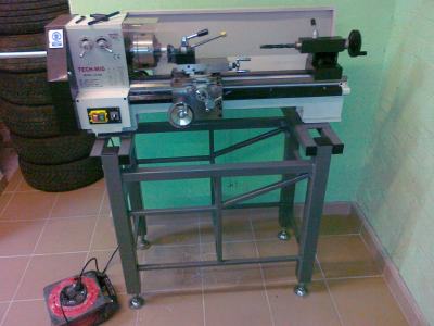

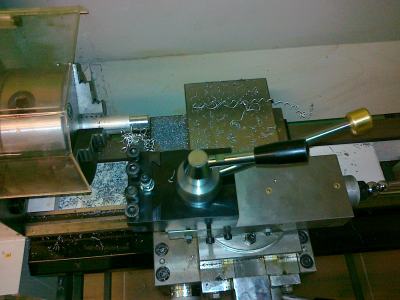

Imak rewelacja. Poniżej zdjęcia jak wygląda u mnie i sama tokareczka na podbudowie, w której jeszcze zostanie zamontowana wanna z pompką i osłony blaszane.
zamontowany imak.jpg (43.73 KiB) Przejrzano 2304 razy
