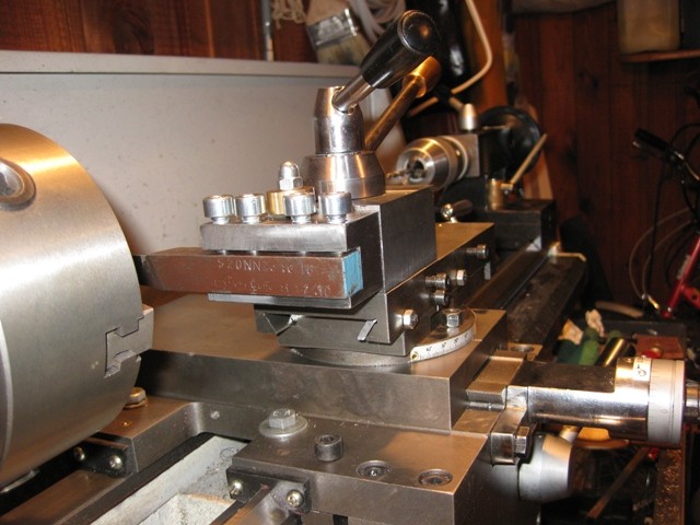

Imaki szybkozmienne ciężko dostać a jak już wygrzebie się coś na ebay to ceny są kosmiczne
Ostatnio zrobiłem naszemu znajomemu z forum zaczątki takiego sprzętu stwierdził że takie rzeczy jak wiercenia i gwintowania sam jest w stanie wykonać i przypuszczam że większość z was też nie miała by problemu
To zrobił już sam zainteresowany
Jak skończymy ze wszystkim to produkt finalny będzie wyglądał tak
http://homepage3.nifty.com/amigos/qctp/qctp-e.htm
przynajmniej coś w tym stylu
I tu moje pytanie
Może ktoś jeszcze chciałby taki zestaw oczywiście ilość poszczególnych elementów zależy od was podobnie z wykonaniem mogę zrobić tylko tyle co na zdjęciach a mogę też zrobić wszystko do końca łącznie z pokrętłami tylko zamocować i robić
Przemyśl sprawę bo gotowy zestaw to spore koszty nie tak kosmiczne jak na ebay ale jednak spore i czy nie lepiej będzie samemu coś przy tym podłubać
I jeszcze jedno jak myślicie czy takie imaki trzeba utwardzać a jak tak to jaka metoda wchodzi w grę zastanawiałem się nad azotowaniem bo hartowanie to chyba trochę za ostra jazdaObrazekObrazek

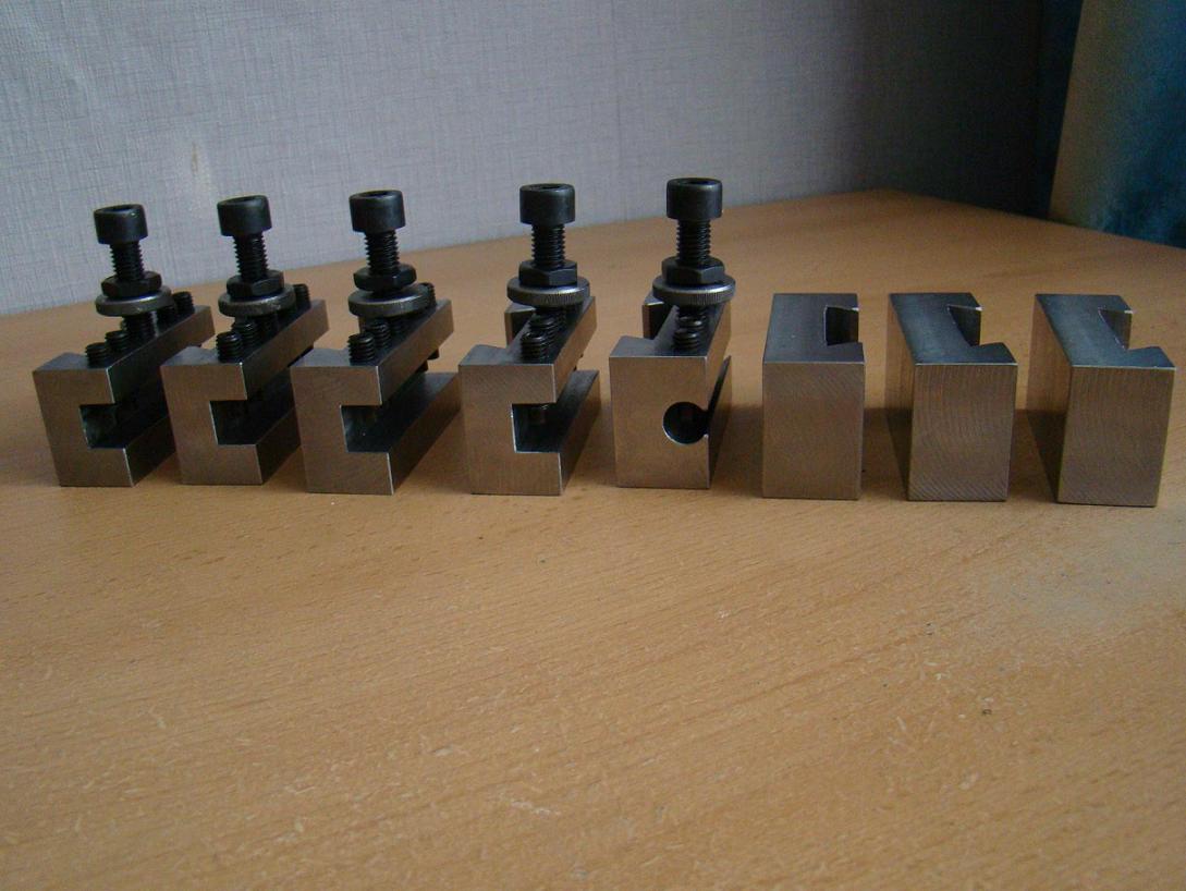

Jest spore zainteresowanie tematem więc napiszę coś więcej
Na początku powiem że nie mam zbyt wielkiego pojęcia o tokarkach więc jak palnę jakąś głupotę to miejcie litość
W skład zestawu na który mam rysunki wchodzi
- element z otworem 6
- z otworem 10
- z otworem 12
- uchwyt na stalki do cięcia grubość 3mm wysokość 6 mm
- 3mm wysokość 10 mm
- uchwyt z wybraniem prostokątnym 14 mm
- 17 mm
wielkość uchwytu (jednego detalu) 30x33x68
W uchwytach na stalki okrągłe trzeba wywiercić otwór 6 , 10 lub 12 z góry dowiercić się wiertłem 5 ( 4 OTWORKI )
i nagwintować gwintownikiem M6
W uchwytach na stalki do cięcia również 4 otworki ale tym razem wiertło 4.2 i gwintownik M5
W uchwytach z wybraniem 14 i 17 jak poprzednio 4 otworki wiertłem 6.7 i nagwintować M8
Żeby zestaw był skończony trzeba jeszcze wytoczyć dwie tuleje jedna z mimośrodem a druga dociskowa
( jedna wchodzi w drugą )
Jasną sprawą jest że dostarczę rysunki na skończenie zestawu ale wstępnie opisałem jak to wygląda i ile to roboty

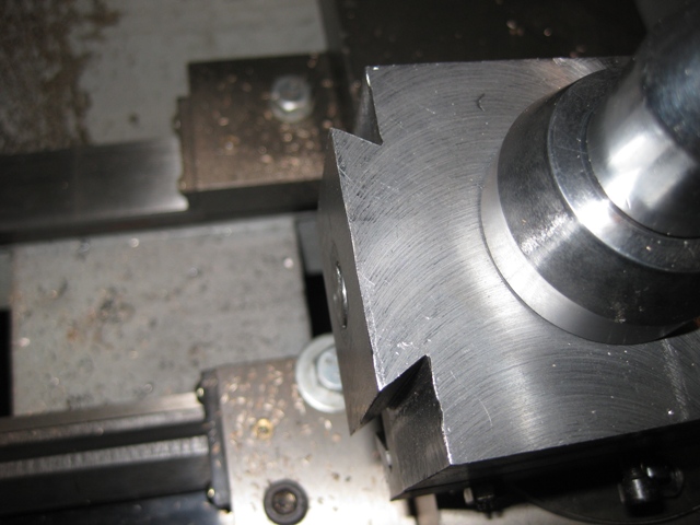

Post napisał: gelorad » 23 gru 2009, 23:04
Dostałem przesyłkę (dzięki wielkie jeszcze raz). Powiem szczerze, że Twoje zdjęcia są beznadziejne. W rzeczywistości wygląda wszystko o wiele lepiej. Najbliżej prawdy jest zdjęcie czwarte, ale to też nie to. Pasowanie jaskółki jest wzorowe, wchodzi lekko bez zacinania, ale też nie ma luzów. Dokładnie jak chciałem.
Po Świętach postaram się dokończyć kilka elementów bo mnie ciekawość zżera i wtedy wrzucę fotki całości. Wszystko stanie się jasne.
pzdr G
ps. uchwyty na stalki do cięcia mają uskoki 6mm i 10mm (bo takie akurat mam) ale oczywiście można zakładać wyższe. Ograniczeniem jest tylko zakres ruchu pionowego kostki na bazie.

Post napisał: jaoperator » 24 gru 2009, 00:06
Fajnie że pasuję szczerze mówiąc to z tym luzem na jaskółce trochę eksperymentowałem dodawałem na korekcji po kilka setek i sprawdzałem jak było za ciasno to jeszcze kilka setek aż doszedłem do takiego stanu Nie chciałem robić ciaśniej żeby się nie przycinało ale z otworem nie mogłem się :lol: powstrzymać i zrobiłem w tolerancji h7 0.03 mm na plusie więc łożysko możesz bez problemu wbić :grin:

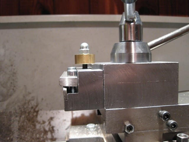

Post napisał: gelorad » 29 gru 2009, 17:04

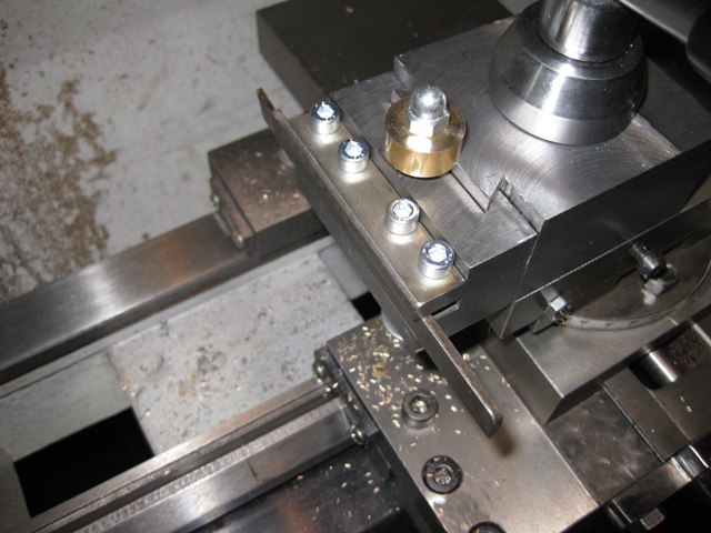

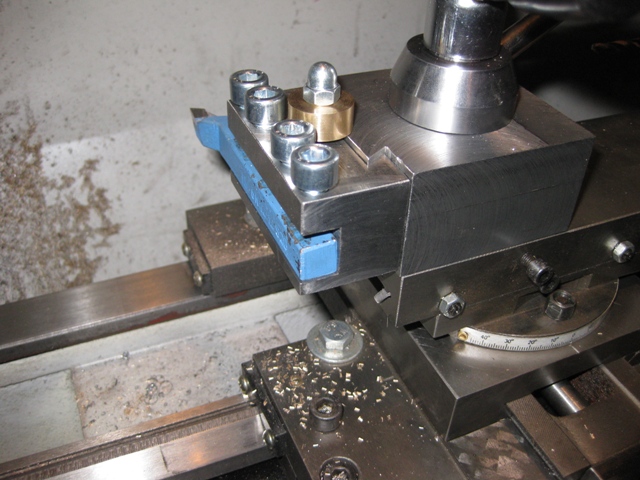

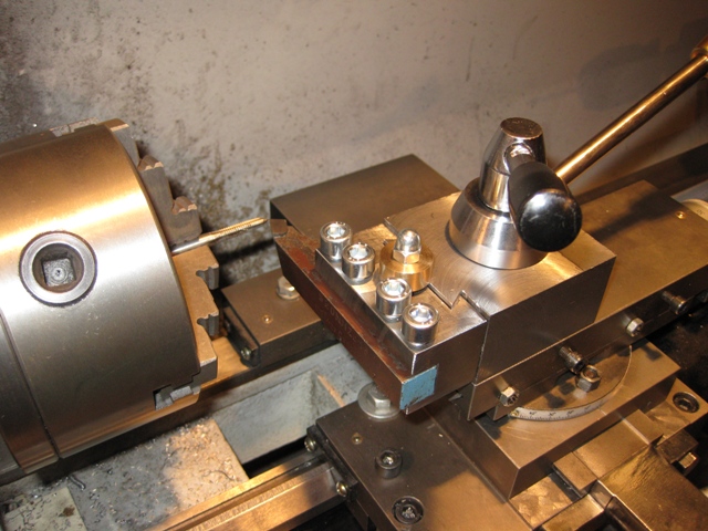

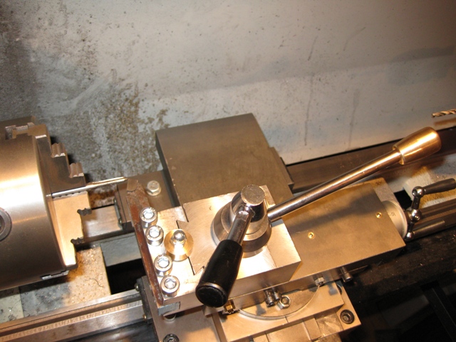

Zrobione, nie bawiłem się wygładzaniem powierzchni. Tylko niezbędne minimum do uruchomienia.
Uchwyt na noże 16 które wcześniej nie mieściły się. Można by zrobić głębszy kanał ze 2mm, ale nie koniecznie. Tak też pracuje ładnie.
To co tygrysy lubią.... precyzyjna regulacja bez miąchania podkładkami.
Uchwyt na okrągłe stalki w tym przypadku fi12, z braku stalki przymierzałem wiertłem. To jest trudniejszy element do wykończenia samodzielnego. Otwór na stalkę ma długość 68mm. Trochę zabawy z utrzymaniem pionu podczas wiercenia i bez wiertarki stołowej raczej się nie obędzie.
Uchwyt na stalki do cięcia. Jak widać trzeba podłożyć pod górny docisk jakąś podpórkę bo się przechyla. O dziwo stalka zaostrzona na 1,5mm daje radę ciąć stal, tylko powoli trzeba.
na koniec widok na bazę z trzpieniem dociskowym
Edit. Głębokość rowka jest zaprojektowana do noży 12x12. Jaa widać te mieszczą się idealnie.
W związku z pytaniami: niefortunnie zrobiłem zdjęcie ze stalką wysoką, kostka tak naprawdę jest przeznaczona do małej staleczki, która leży idealnie i nic się nie przekrzywia.
