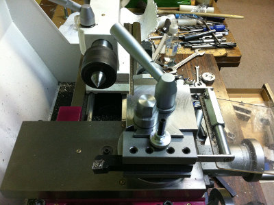

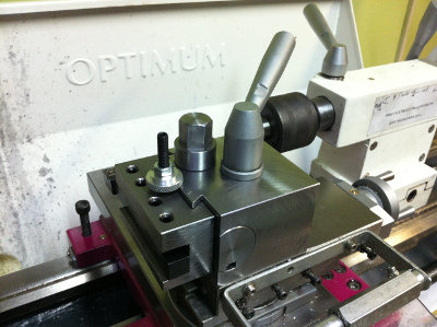

Witam wszystkich,
Niedawno stałem się, i nie ma w tym żadnej przesady, szczęśliwym posiadaczem imaka z 6 oprawkami szybkomocującymi od kol. Łukasza Radomskiego.
Wszystkie elementy wykonane są bardzo solidnie i starannie - działają tak, jak sobie wyobrażałem. Imak dostosowany został do mojej tokarki. Teraz to jest inna kultura pracy

zauważ że zarówno u mnie jak i u kolegi wyżej jest pogrubiona podkladka pod wajchą
( Ja założyłem podkladke 6mm x25mm M10) i wajcha o nic nie wadzi, nie ma żadnego problemu (Lukasz w zestawie dawał tez nową srube imaka gwint wystaje na tyle długi że jest sporo gwintu do złapania mimo podkladki)
czasami robie cos pod nietypowym kątem albo np jakies fazki pod dziwnym kątem czesto tym samym nożem co toczę porostu przekręcam imak i przytykam krawędz ostrza i gotowe (5 sekund)
raz toczyłem dysk tak duży że ledwo miescił sie nad łożem i wygodniej było miec kostke z nożem od stony operatora (czyli odwrotnie) bo inaczej brakło by posuwu by dobrac sie po obwodzie
W każdym razie obracanie na szybko nie raz sie przydaje, a wole miec jak najmniej kluczy do szukania i odkladania
