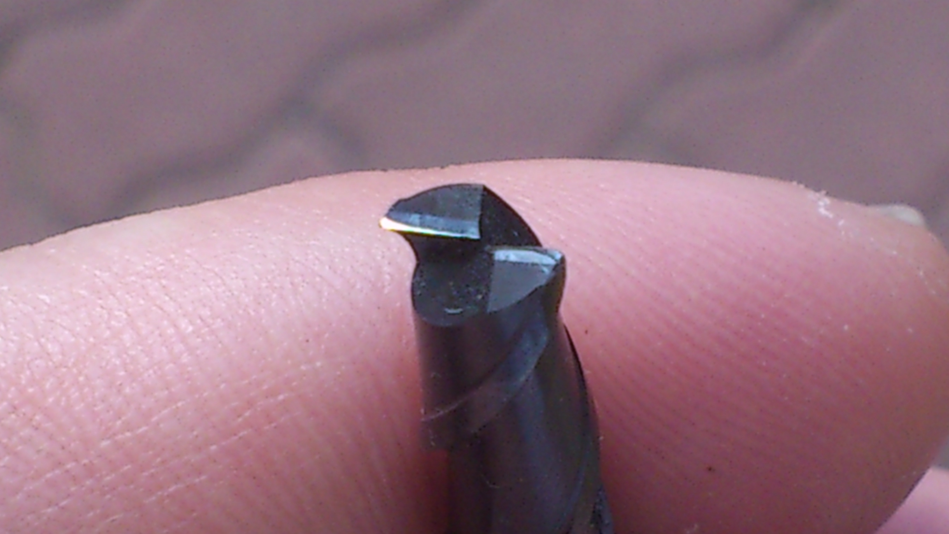

Frez wygląda tak:
nie wiem czy to wyszczerbienia czy zużycie ? Najbardziej dostało mu się chyba przy fasolkach, w blasze 10mm, bez chłodzenia i wydmuchu wiórów, dlatego może bardziej sie grzeje, ale póki co jeszcze może :smile: . Nie miałem kiedy frezować, może jutro spróbuję

Post napisał: kamar » 09 sie 2012, 14:33
Może on jeszcze i może, ale to już ostatnie jego podrygi :) (a raczej konwulsje)

Post napisał: IMPULS3 » 09 sie 2012, 20:38
kamar pisze:Może on jeszcze i może, ale to już ostatnie jego podrygi :) (a raczej konwulsje)
No, nie najlepiej wygląda, nie wiem czy nie lepiej go nawet podostrzyć z czola nawet z ręki niż takim frezować, choć z frezowaniem to on już nie wiele ma wspólnego, bardziej z ugniataniem.....
