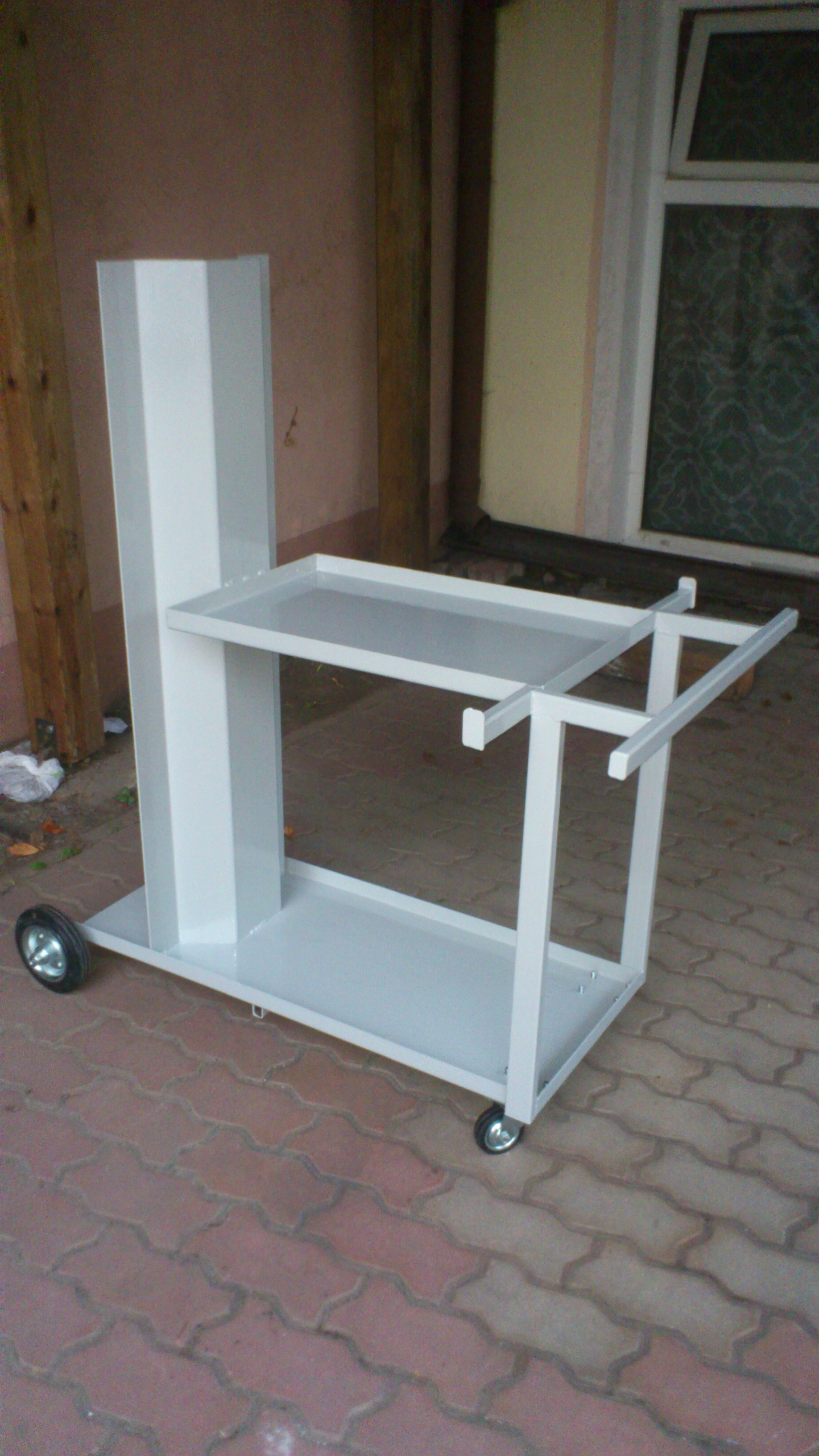

Ostatnio stwierdziłem, że nie mogę już dłużej tak poniewierać spawarki, i czas najwyższy wziąć się za wózek. Wózek własnego pomysłu i konstrukcji, wzór 2012 :smile: :
blacha 3mm, powinna sporo wytrzymać, tu już prawie w komplecie. Prawie, bo wciąż brak chłodnicy:

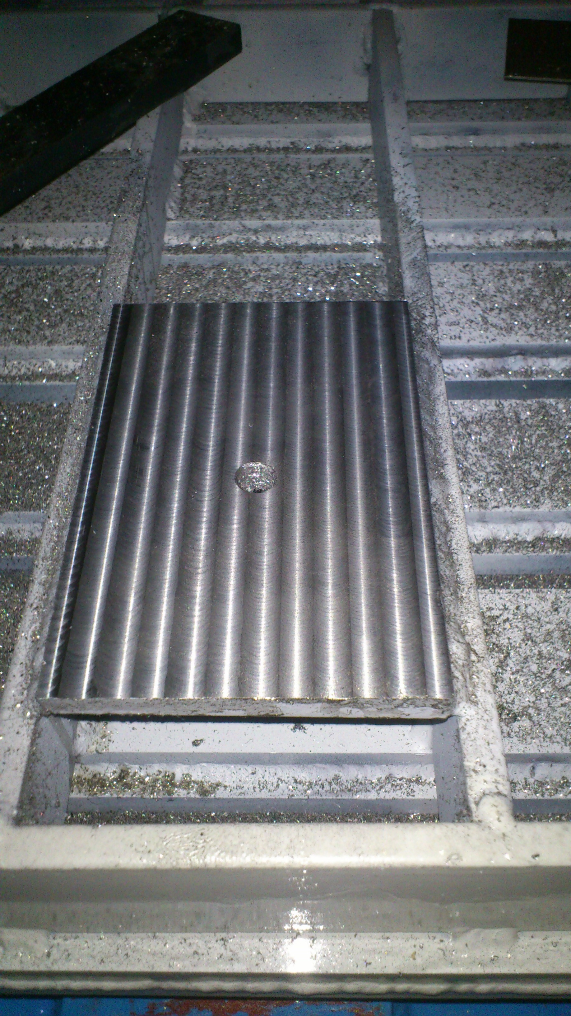

A dziś znowu wziąłem się za frezowanie. Zgrubne robiłem tym umęczonym węglikiem, słabo chechłał, ale w końcu uchechłał:

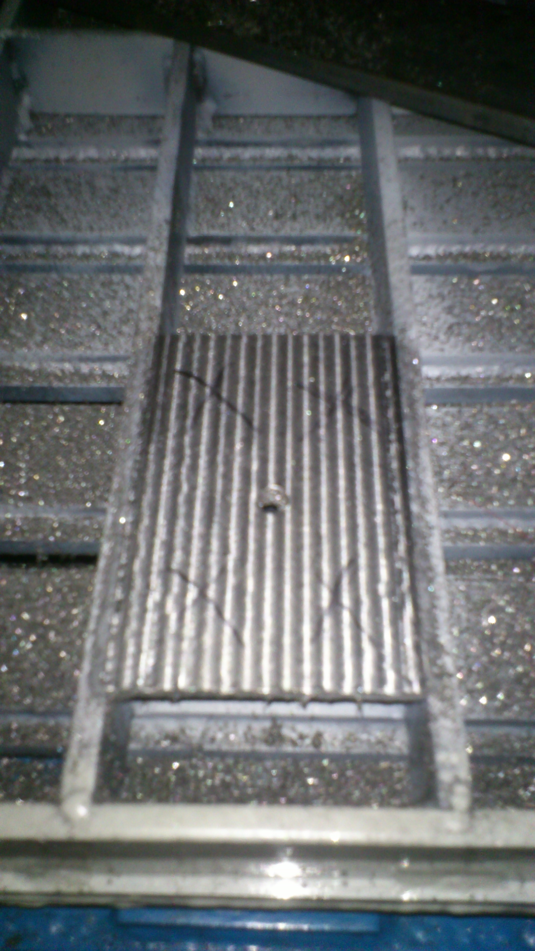

Zabielenie początkowo chciałem robić hss-em 4p mm, ale przy posuwie 15mm skończyłbym to chyba w poniedziałek rano. Ostatecznie, z bólem serca wyciągnąłem nówkę Dolfę 4p 8mm, zagłębienie 0.2, obroty 3000, posuw 100 i po prostu serce rośnie - prawie bez dygotek i całkiem całkiem:
http://youtu.be/1F4xnWPPWEY
ostateczny wynik - zabielenie wszystkich 6 uchwytów ok. 1.5 godz. :smile: :

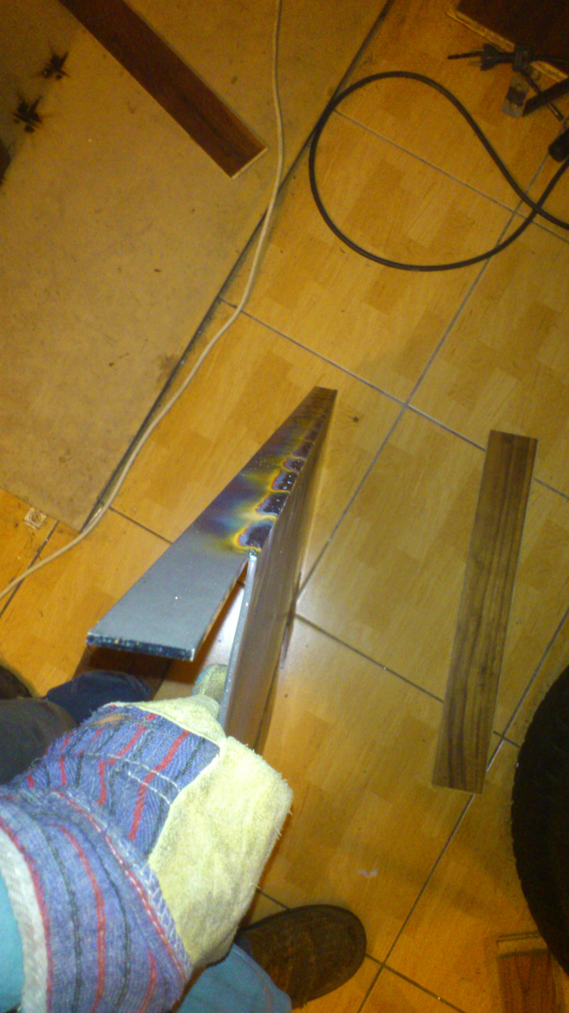

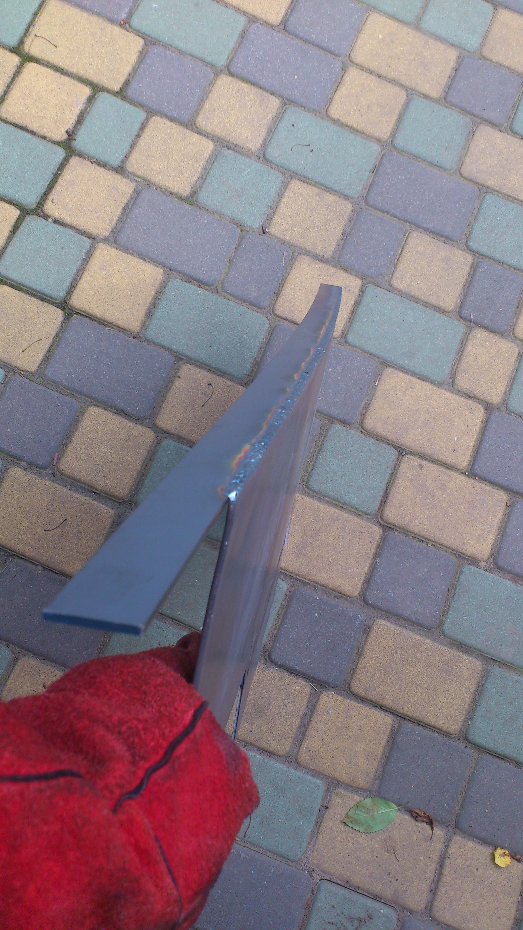

Życie wciąż uczy człowieka pokory :smile: . Coś się tam robi, wydaje się że już jakoś w miarę, aż przychodzi taki tydzień jak ubiegły, gdzie za co bym się nie wziął to nic nie szło :smile: . Po przerwie, wziąłem się za spawanie osłon bocznych, bo muszę w końcu zrobić chłodzenie żeby dalej frezować, spawanie proste, przyłożyłem się odpowiednio żeby wyszło porządnie i efekt końcowy był taki:
Pół dnia zachodziłem w głowę czemu tak się wygięło i dlaczego w tę stronę skoro powinno w przeciwną ???? Na szczęście dało się jakoś rozmontować i pospawałem jeszcze raz, ale trochę inaczej i z innym mocowaniem:
Wyszło ok, ale... nauczka i poczucie pokory pozostanie na jakiś czas :smile:

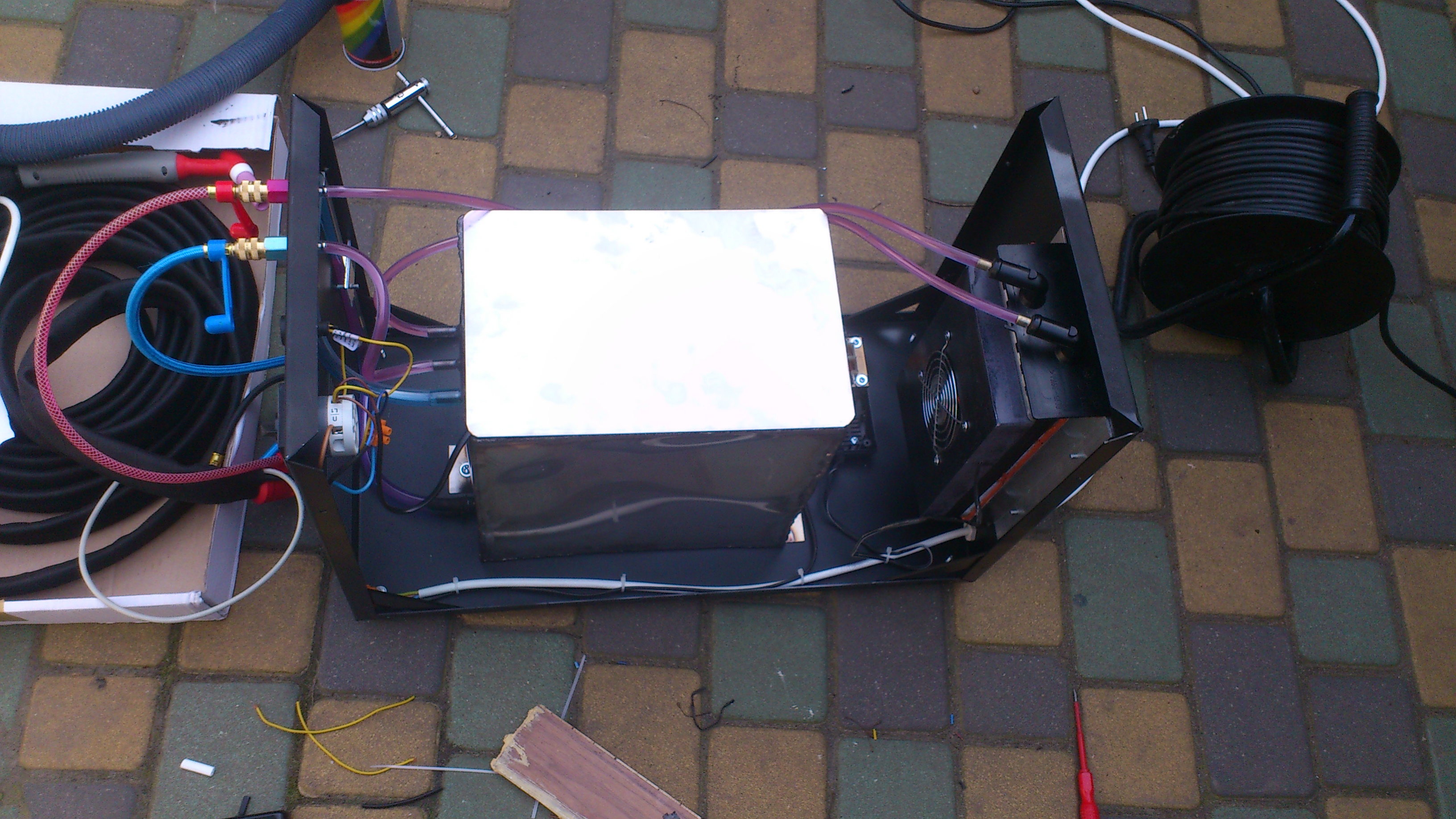

Do końca jeszcze daleko, ale obudowa chłodnicy do tiga prawie gotowa:
szacuję, że powinienem zmieścić się w ok. 50-60% ceny fabrycznej. Żałuję tylko, że nie dałem do lakiernika - pewnie nie wyszłoby taniej (na spray'e poszło ok 80zł :shock: ) ale na pewno byłoby lepiej i dla mnie zdrowiej :smile:

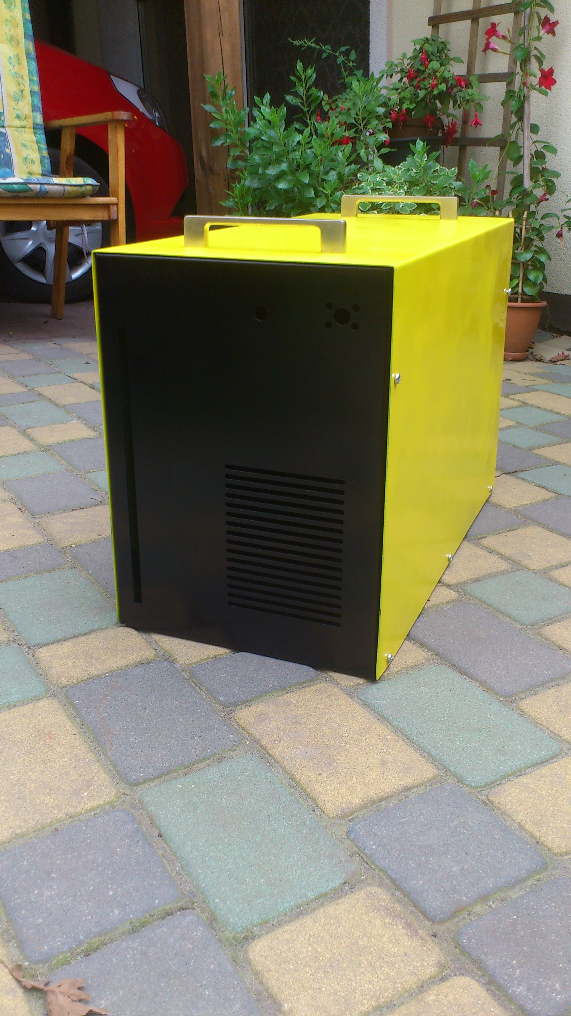

Ba, Radomsko to nie Szczecin, gdzie na co drugim skrzyżowaniu jest lakiernia proszkowa :wink: . W każdym razie, po kolejnej pogarszającej poprawce, wkurzony oddałem to co żółte do lakiernika samochodowego :smile:

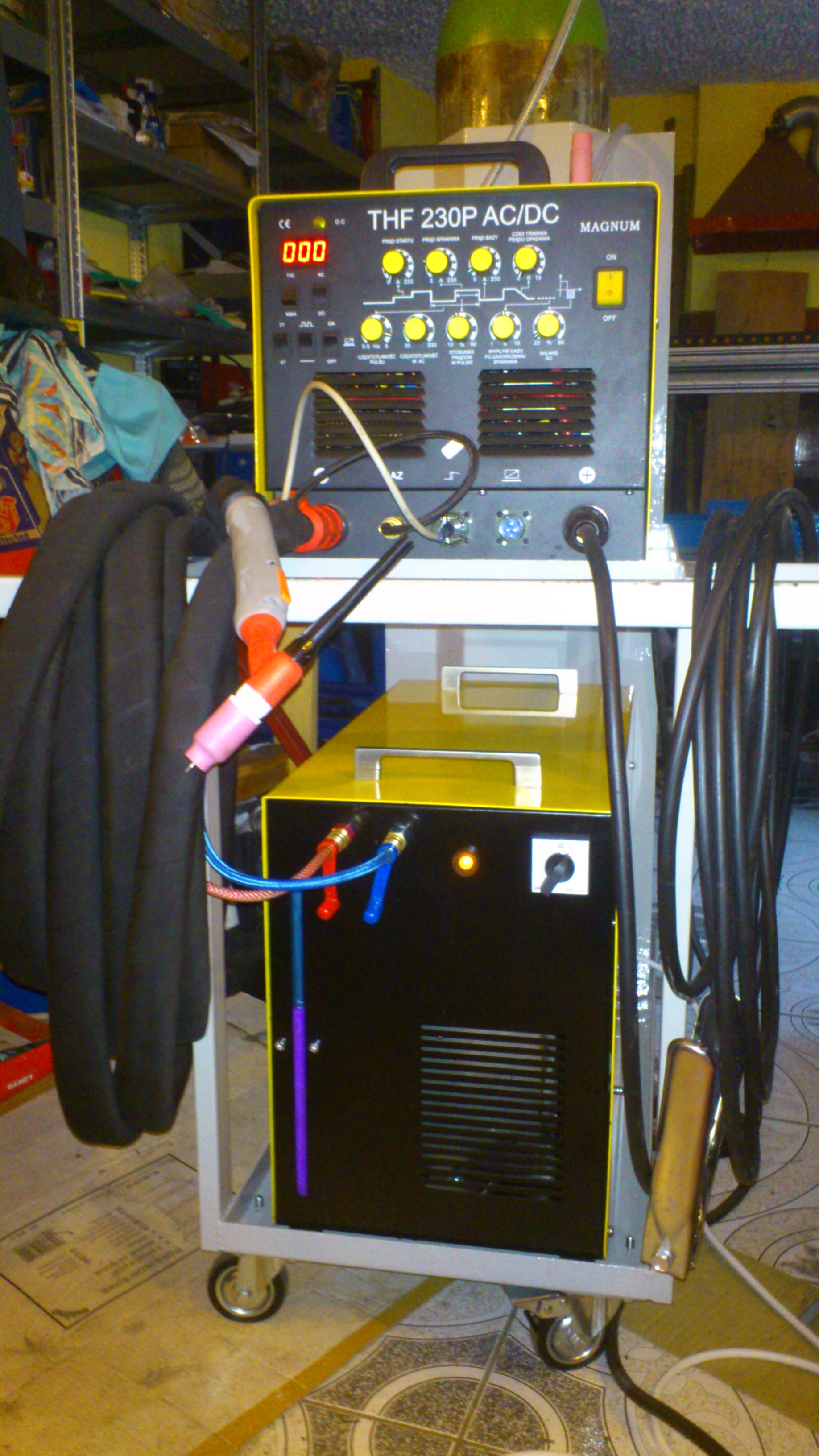

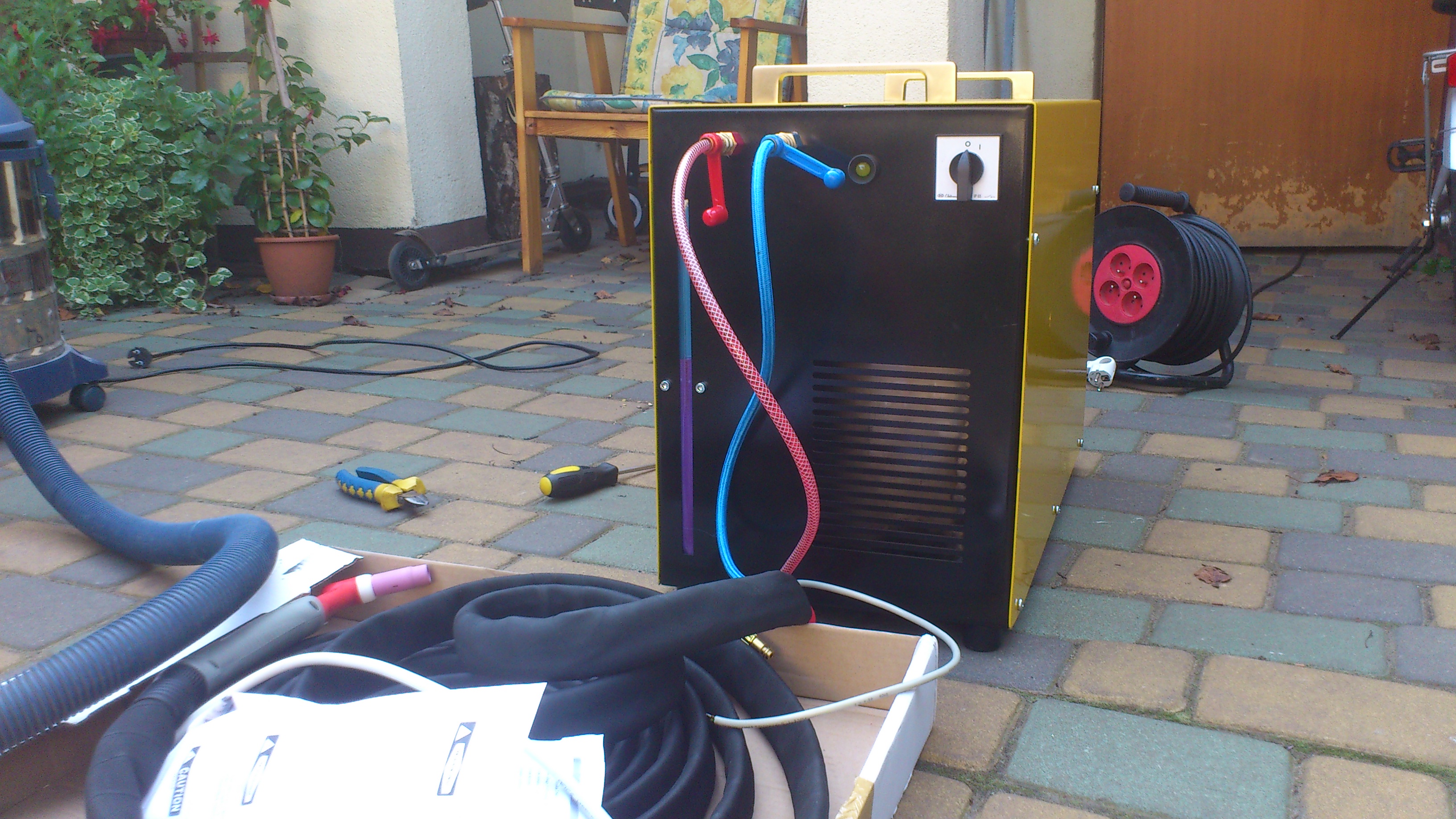

Dziś postanowiłem dokończyć moje wielkie dzieło, całkowity koszt oceniam na ok. 700zł, gdzie najtańsza chłodnica kosztuje 1200, ale myślę że tę moją trzebaby porównywać z tymi za ok. 2000zł.

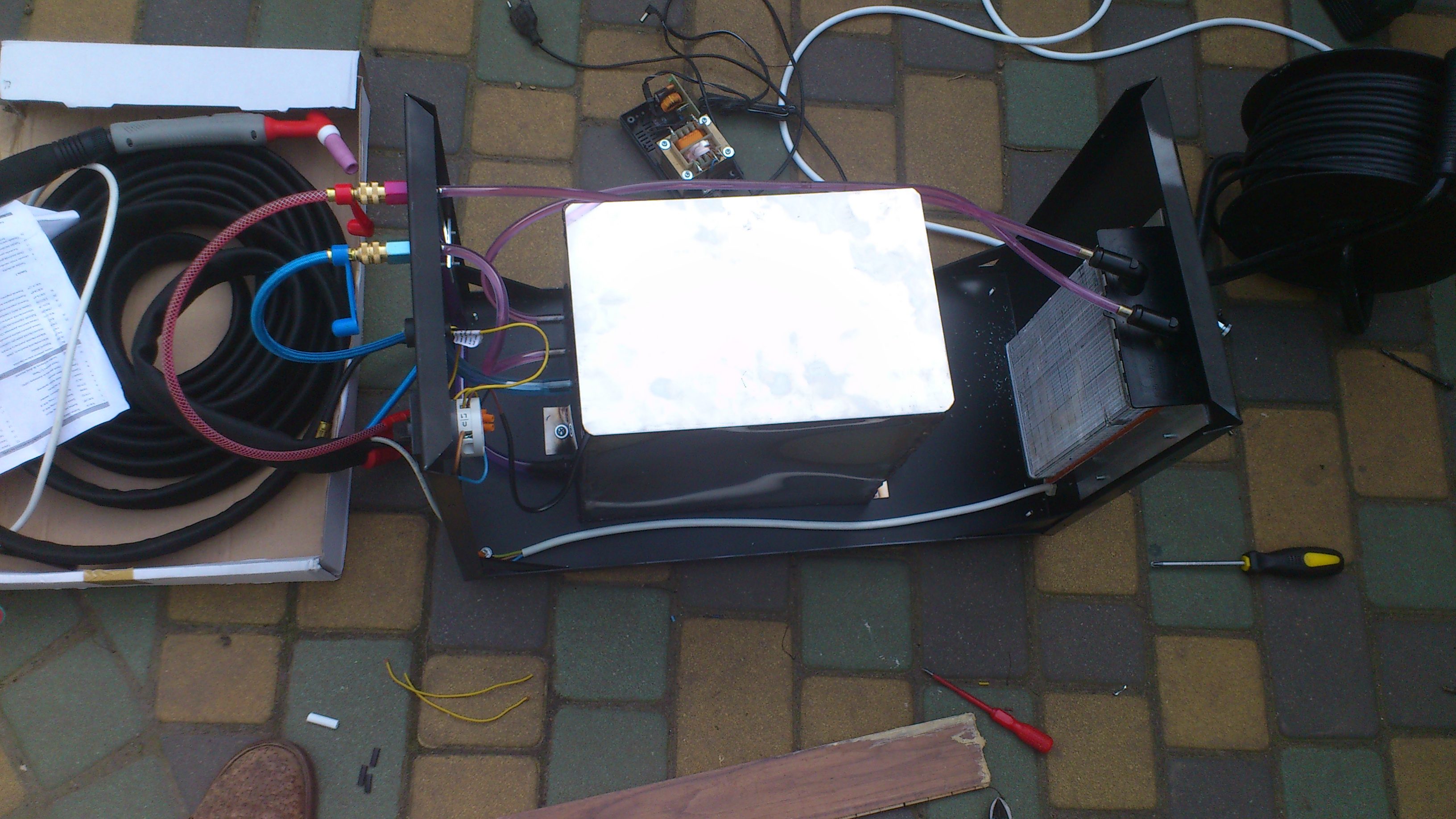

Tu mało atrakcyjny środek:
a tu już z zamontowanym wentylatorkiem. Miałem taki gotowy zestaw chłodnica ze wskaźnikiem przepływu, kupione na allegro za 60zł :smile: , wskaźnik poszedł do maszyny, a chłodnica wreszcie doczekała się instalacji. Niestety, wiatrak w niej na 12V, więc musiałem wstawić jakiś stary zasilacz który nie wygląda najlepiej:
Tu już w pełnej krasie:
a tu już tzw. komplet z nowym uchwytem :smile: :
Może to nie fabryka, ale chyba nie wygląda najgorzej :smile: . Może będę miał na zbyciu stary uchwyt z przewodem masowym - gdyby był ktoś zainteresowany, póki co muszę pomyśleć i nacieszyć oko :smile:

Post napisał: gaspar » 10 wrz 2012, 21:35
jacek-1210 pisze:Może to nie fabryka, ale chyba nie wygląda najgorzej
Przestań pitolić! :D Jakość wykonania pierwsza klasa!
Gratuluję.
