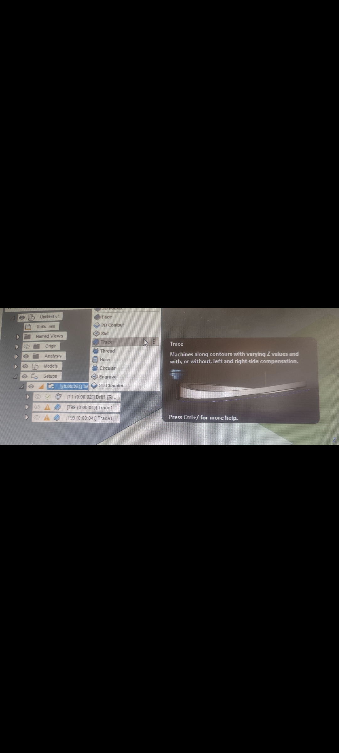

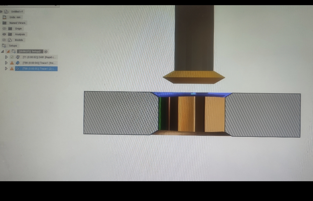

Trochę poszło do przodu ale za cholerę nie mogę tym frezem teowym zrobić dolnej fazki.

Bo skupiasz się na robieniu fazki. Nie możesz po prostu zrobić profilu okrągłego na określonej głębokości?.. Z wjazdem i wyjazdem w środku?

Post napisał: kamar » 05 lis 2025, 13:36
Jest to jakiś pomysł, dzieki :)

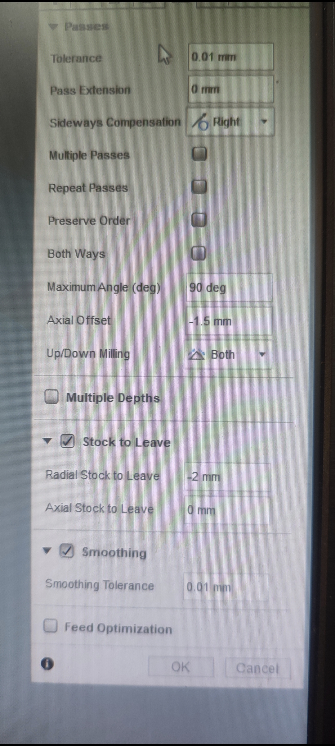

Post napisał: Dawid92 » 05 lis 2025, 13:46
Strategia Trace położenie fazki ustalasz axial offset a szerokość radial stock to leave

Post napisał: kamar » 05 lis 2025, 16:45
Cholera, jakie to proste :) Dzięki wielkie !
