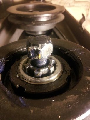

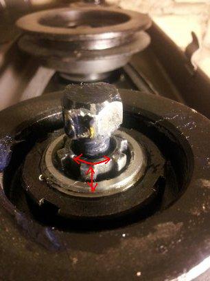

Mam problem, sfrezowałem na Zośce frezem fi 10, dwa centymetry kwadratowe stali o zagłębieniu 0,5 mm i teraz powstał spory luz na wrzecionie.
Uchwyt wiertarski podnosi się do góry na trzy milimetry i do tego względem koła pasowego wokół swojej osi również obraca się o trzy milimetry.
Z góry, tak jak widać na zdjęciu, wałek przelotowy z pionowymi zębami obraca się bezwiednie względem tulei do której przykręcone jest koło pasowe właśnie o te 3 milimetry i w pionie i wokół własnej osi. (śrubę M10 mocującą uchwyt Morsea poluzowałem dla lepszej widoczności).
I teraz czy coś się wyrobiło, czy może poluzowało? Jak tam się dobrać, bo w sumie jeszcze nigdy nie rozbierałem wrzeciona?
Pozdrawiam.
