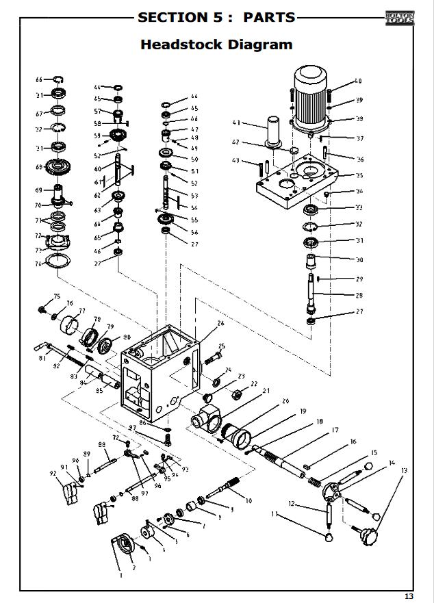

a zx7045 ma przekładnie?
Posty w temacie: 121
Posty: 12309
Re: Frezarko-wiertarka ZX7045(nowa :P ) chinska jakosc - reanimacja przed uruchomieniem
#518
Post napisał: RomanJ4 » 30 lis 2020, 13:16
Ma. Dodatkowo niektóre mają dwubiegowe silniki elektryczne które podwajają ilość biegów.
https://boltontool.com/pdf/ZX45.pdf
Ostatnio zmieniony 30 lis 2020, 13:17 przez RomanJ4, łącznie zmieniany 1 raz.
