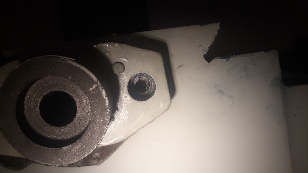

Dzisiaj taki kwiatek:
Chińczyku nie zgrało się otwór w otwór jakieś 1,5 mm ,a ja zastanawiałem się czemu ta śruba tak ciężko się odkręca, no to już wiem
Ten element nosi wyraźne ślady "przemocy domowej" czego na zdjęciu nie widać, a prawdopodobnie żeby wkręcić tę śrubkę supermonter napierdzielał młotkiem żeby coś się przesunęło. I niestety dał radę....
Kolejna moja myśl była taka- czemu tyle szpachlówki w miejscach połączenia, przecież powinno się bez problemu odkręcać i przykręcać taki element w razie potrzeby. I teraz wiem. Pomiędzy tym elementem a podstawą było około milimetra odstępu !
Jakim cudem? otóż -nierówno obrobiona powierzchnia podstawy, wbita na siłę i zniekształcona ta flansza ,byle śruby złapały pomimo że kołki ustalające swoje a śruby mocujące swoje. Horror. Temat w połowie opanowany , jednak jeszcze rozpiłuję otwory w korpusie,rozwiercę i przegwintuję na większe śruby.

No no . Tokarka by była taka sama
A jeszcze nie frezujesz.
Jeszcze nie sprawdziłeś luzu na prowadnicach ich nie dolegania i samej braku geometrii.
Tutaj się przygotuj na leki uspokajające.
Po prostu jedno szczęście dla chinoli, że to tak daleko, i że te maszyny są tak ciężkie.
Większość z tego poszło by do producenta jakby ktoś na miejscu to wyprodukował.
Chociaż za towar odpowiada sprzedawca, nie wiem dlaczego się tak pierdzielimy.
Sam kupiłem kilka tych bubli i jak ten masochista naprawiam, skrobię, szlifuję, zamiast rąbnąć to w kąt i oddać.
