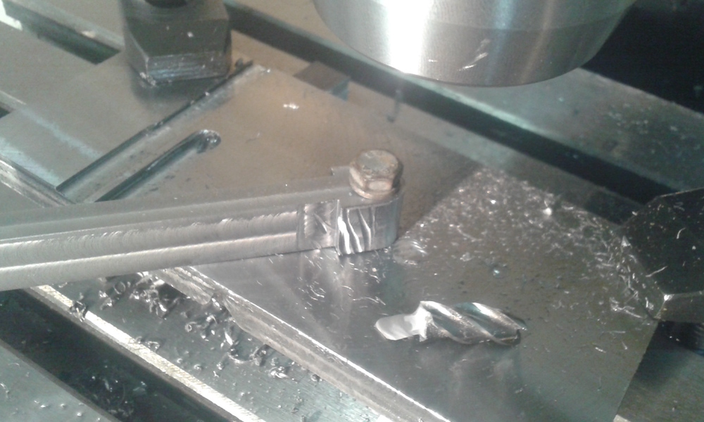

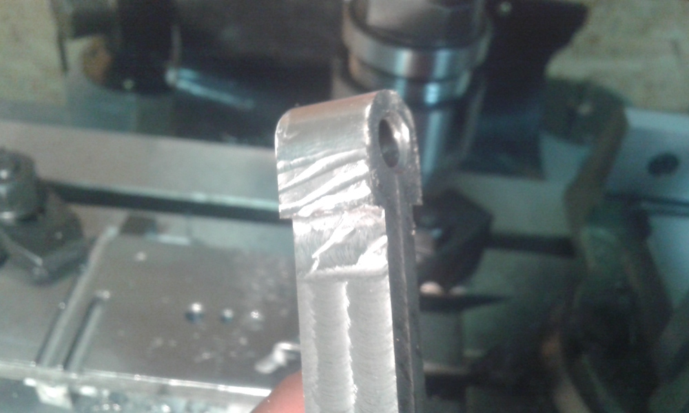

Frezowałem trochę , już złamałem pierwszy frez i nauczyłem się , że jednak trzeba dbać o bezpieczeństwo. Na szczęście bez strat w kończynach .
Mały projekt się rozpoczął , próbowałem zrobić zaokrąglone końce w narzędziu które robię do tramowania . Wszystko było dobrze do momentu w którym nieopacznie kąt mi się zmienił na elemencie i z konwencjonalnego frezowania poszło w "climb milling " (nie znam polskiego odpowiednika tej nazwy) . Dosłownie wyrwało element zanim zdołałem się zorientować i złamało frez . Dobrze że bez większych strat.

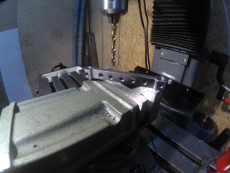

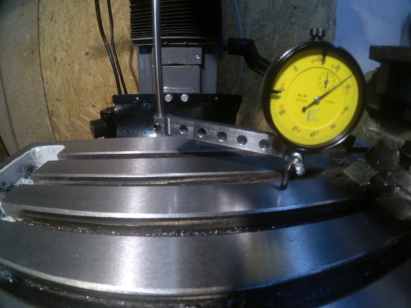

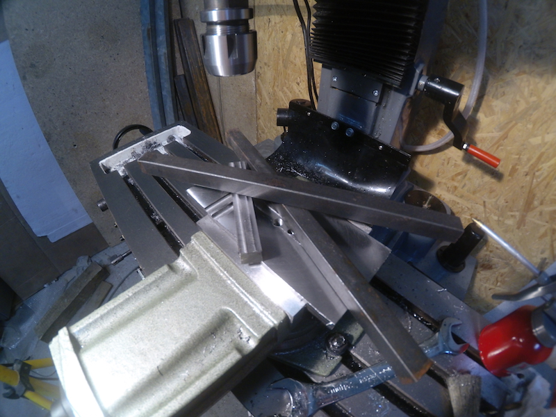

@tomchlop super że są postępy , ja trochę poużywałem frezarki mimo , że nie ustawiona :P Pokusiłem się o zrobienie pierwszego narzędzia w życiu :) Bardzo prostego ale i tak bez płytek równoległych przysporzyło mi to od groma problemów. Ustawienie detalu bo była niezła zabawa w mierzenie :) Teraz widzę jak te kawałki obrobionego metalu ułatwiają życie :D Muszę porobić jeszcze trochę zakupów aby zrobić pomiary , już jestem blisko .
Narzędzie będzie służyło do ustawienia prostopadłości wrzeciona ( tramming tool ) - co mnie czeka w niedalekiej przyszłości . Mógł by to być zwykły prostokąt z 2 dziurkami ale jakoś tak pokusiłem się na małe komplikacje :P Wygląda to tak :
Z tego robiłem
a wyszło coś takiego
I nawet popełniłem też filmik
https://youtu.be/qqOfQOwMv6Q
Wiem, że dla starych wyjadaczy to śmieszne :) ale naprawdę ogromnie dużo satysfakcji sprawia nawet taka mała pierdółka , i najważniejsze że działa zgodnie z założeniami :P wcześniej nigdy w życiu nie miałem do czynienia z obróbką metali , frezarkami , pomiarami , co najwyżej z wiertarką :P Dla mnie ten kawałek metalu to jak lot w kosmos :P
