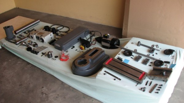

Post napisał: egojack1 » 18 kwie 2014, 12:29
Moja ZX 7016 w wersji rozebranej, wymytej, gotowej do montażu. Budowa tak prosta, że aż genialna w swej prostocie i cięciu kosztów. Prościej pewnie się już nie dało ;-)
Po więcej dużych, dokładnych zdjęć zapraszam tutaj:

Post napisał: RomanJ4 » 18 kwie 2014, 12:42
Może pomyśl przy okazji o zwiększeniu masy?

Post napisał: egojack1 » 18 kwie 2014, 14:20
Myślę nie tylko o zwiększeniu masy i usztywnieniu mocowania kolumny do podstawy, ale również zastanawiam się, czy warto w blacie postumentu pod maszynę wykonywać otwór, aby kolumna mogła się obniżyć swym spodem poniżej poziomu blatu (może zejść o ok. 70mm).
Czy z Waszej praktyki wynika, że jest niekiedy potrzeba pracy z tak nisko opuszczoną głowicą maszyny?

Post napisał: rysmen » 18 kwie 2014, 14:24
egojack1 pisze: Czy z Waszej praktyki wynika, że jest niekiedy potrzeba pracy z tak nisko opuszczoną głowicą maszyny?
Na dół jest ok jeszcze zapas przynajmniej u mnie do imadła ale do góry jak najbardziej najlepiej to zmienic rure na grubościenną i z 10 cm dłuższą

Post napisał: egojack1 » 18 kwie 2014, 15:21
Rurę grubościenną powiadasz, ale z lektury wczesnych postów tego tematu wynika, że jeśli się zmieni kolumnę na grubościenną lub wałek pełny występuje problem z mocowaniem głowicy do kolumny (rura lub wałek się nie odkształca tak jak cienkościenna, i istniejące mocowanie nie jest w stanie utrzymać - patrz np wypowiedź MarekSCO str. 5 tematu trzecia od góry), pojawiały się wielokrotnie wpisy o przestawiającej się głowicy przy frezowaniu u osób, które tak sobie przerobiły.
