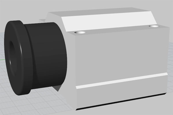

ursus_arctos
Posty w temacie: 19
Posty: 2083
#87
Post napisał: ursus_arctos » 28 maja 2013, 11:13
Będzie się przesuwać i zaprze się o uchwyt wiertarski ;)

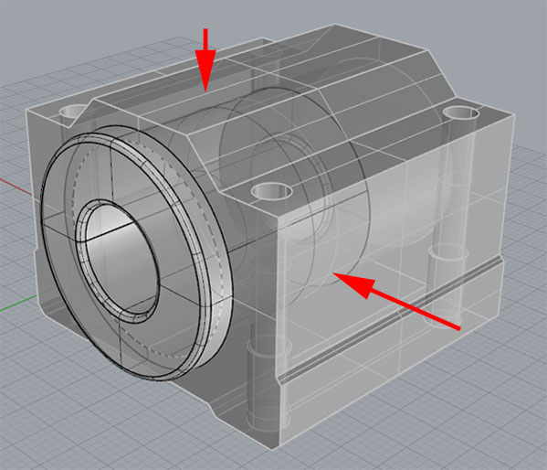

Jednak będę musiał zebrać trochę więcej. Nakrętka ma ø 36 a w łożysku jest chyba 32 mm miejsca. Doradźcie proszę jak najlepiej ustabilizować nakrętkę w obudowie. Śrubami z góry, z boku? Może całkiem inaczej? Zostawić jakiś kołnierz czy schować całą?
mocowanie nakrętki
nakrętka z kołnierzem
