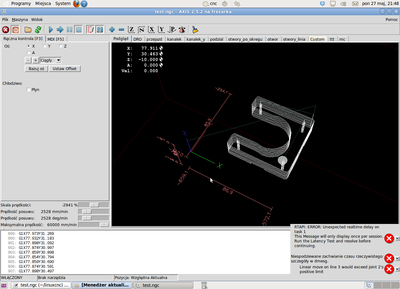

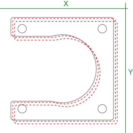

Nie jest dobrze :(. Dostałem frezy i próbowałem wyfrezować dosyć prosty element ale nie dało rady. Nawet jak zmniejszyłem prędkość posuwu to za każdym przebiegiem miałem przesunięcie w osi X i Y. Zbierałem w sklejce po 2 mm na przebieg. Prędkość do jakiej zszedłem to 8 mm/s a materiał to sklejka 18 mm. Albo mam kompletnie skopaną mechanikę albo coś źle ustawiłem w sofcie lub sterowniku. Nie wiem jednak gdzie zacząć szukać błędów.
Jakieś pomysły?
jurand
P.S. Używam linuxcnc ale nie wiem czy to problem z mechaniką więc na razie piszę w temacie o budowie.
dystans01.zip
GCODE
(2.65 KiB) Pobrany 216 razy
Posty: 17331
#79
Post napisał: kamar » 27 maja 2013, 21:37
Wykomentuj pierwszą linie i sprawdź.

Post napisał: jurd » 27 maja 2013, 22:23
Czy chodzi ci o "%"?
Niestety o tej porze wyklęli by mnie sąsiedzi :). Sprawdzę dopiero jutro po południu.
