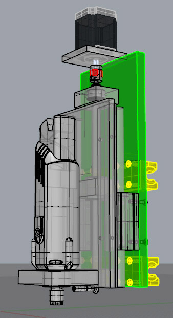

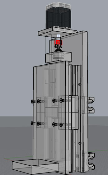

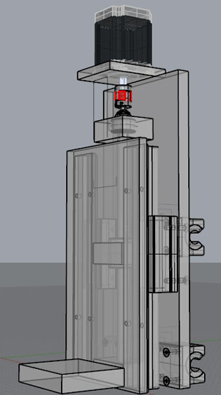

Zamówiłem alu ale potrzebuję waszych za i przeciw przy konstrukcji "zetki".
Które z mocowań prowadnic jest lepsze i dlaczego?

#94
Post napisał: popik10 » 07 cze 2013, 13:29
Górne lepsze bo prowadnice usztywniają z-kę, ale łożyska rozstawił bym szerzej.
Bo zakładam że to 2 łożyska na prowadnicę a nie 1 podwójne.

#95
Post napisał: ursus_arctos » 07 cze 2013, 13:35
Łożyska szerzej - po tych rysunkach wydaje mi się, że dolna część prowadnic będzie nieużywana (chyba nie będzie kolega podnosił wrzeciona powyżej prześwitu)...

#96
Post napisał: jurd » 07 cze 2013, 14:17
W obecnym drewniaku mam tak jak na rys. dolnym i jedno podwójne. Akurat na oś Z nie narzekam. Chodzi najlepiej z całego układu. Od biedy mogę dołożyć po jednym pojedynczym bo miejsce mam tylko czy to konieczne?
To tylko tak na szybko sobie zrobiłem żeby zobaczyć gdzie mi wyjdą śruby (gwinty).
Rozstaw prowadnic (żółtych) wynika z konstrukcji maszynki drewnianej :), 174 mm. Właściwie wszystko jest takie samo jak w drewnianej oprócz wysokości (zielonej), która musi być większa ze względu na inne łożyskowanie.

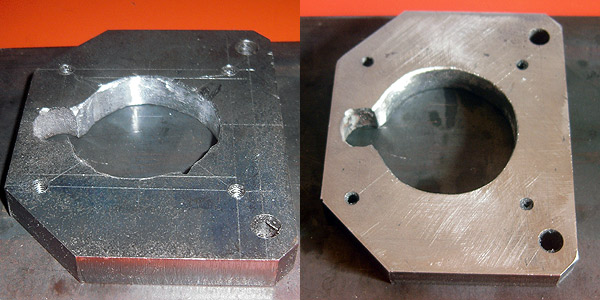

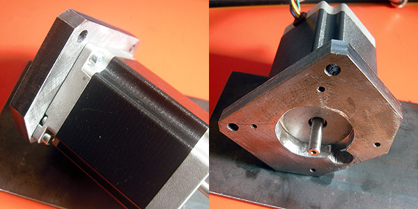

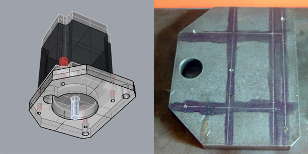

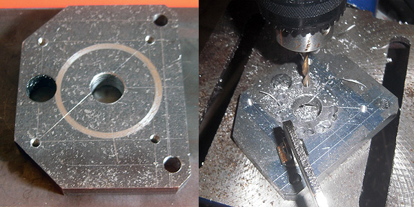

Po wizycie na "złomie", stałem się bogatszy o kilka kawałków stali. Stwierdziłem, że nada się na mocowanie silników. Problemem okazała się duża dziura, w którą to miał się wkomponować kołnierz silnika. Nie mając innych narzędzi postanowiłem zrobić to tradycyjnie czyli wywiercić wiele otworów dookoła obrysu i wyszlifować ręcznie. Akurat ten otwór nie musi być specjalnie dokładny, dlatego robię to sam.
Poniżej fotki z progresu.
[ Dodano: 2013-06-23, 17:00 ]
Musiałem przypomnieć sobie jak się gwintuje. Ostatni raz robiłem to na warsztatach szkolnych w 83r. :mrgreen:
otwór podszlifowany i efekt końcowy
pierwsze otwory i początek wycinania dużej dziury
Projekt mocowania i wytrasowany element
