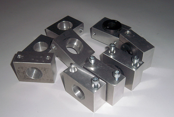

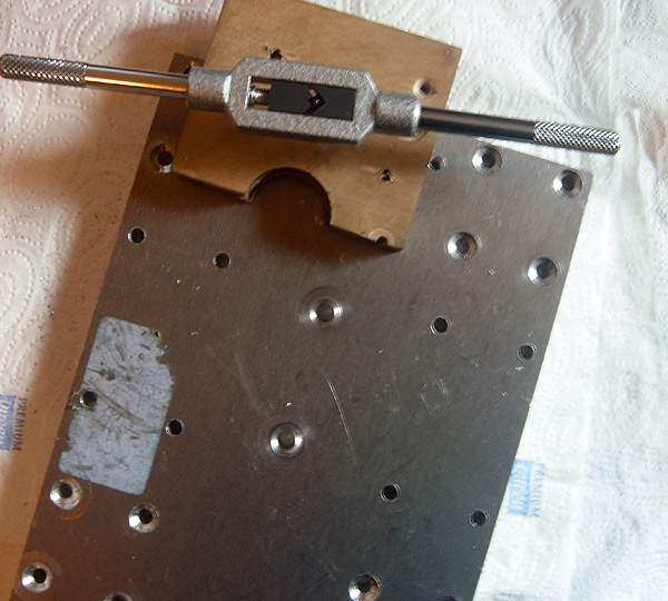

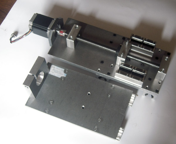

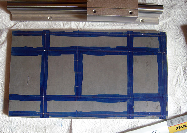

Jakiś czas temu przyszło alu i część elementów oddałem profesjonalistom do obróbki. Resztę ze względu na koszty zrobiłem sam. Tak więc najpierw trasowanie, potem wiercenie, gwintowanie i w końcu przymiarka. Pozostało jeszcze wykończyć i wygładzić.
Musiałem trochę podtoczyć nakrętki ale nie dało się tego zrobić na resztkach śruby z bardzo prozaicznego powodu. Otóż śrubę mam 16/4 i nie wchodzi mi ona do żadnego uchwytu wiertarki
. Użyłem śruby z "zetki" bo jest najkrótsza i oczywiście ma zatoczone końce. Najlepszym narzędziem do tego celu okazał się pilnik do metalu. Próbowałem z wiertłem łopatkowym ale wychodziło trochę nierówno
