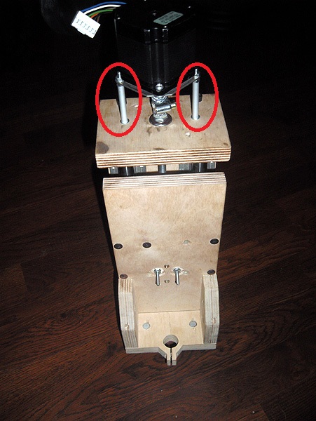

Czesc, dokładniej chodzi mi o te elementy zaznaczone na zdjeciu.
Domyślam się że jest to jakiś wałek nagwintowany z obu stron, ale za cholerę nie jestem w stanie tego znaleźć w żadnym markecie budowlanym czy allegro. A będzie mi potrzebne do mego frezika ;)

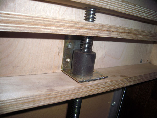

U mnie to jest po prostu rurka aluminiowa przycięta ręcznie na wymiar. Nie jest gwintowana. Śruby 80x4 przechodzą na wylot. Takie rozwiązanie mogłem zastosować jednak tylko w zetce.
Niestety padła mi bateria w aparacie i zdjęcia mocowań będą dopiero jutro.

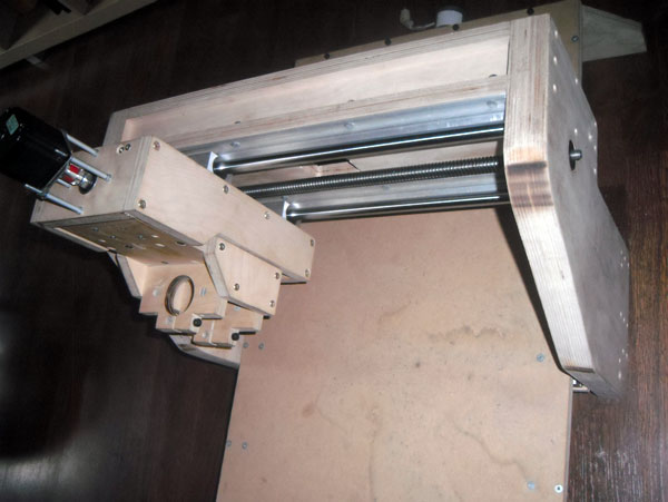

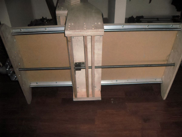

Niestety "sprawy egzystencjalno-ekonomiczne" zmusiły mnie do zajęcia się czymś innym niż cnc. Teraz mam trochę więcej wolnego czasu i znowu mogę się bawić.
Maszyna jest ukończona mechanicznie i gdy tyko zdobędę potrzebne kabelki i inne "pierdółki" to będę ją uruchamiał. Po takim czasie, wiem już gdzie popełniłem błędy a kolejne doświadczenia wyjdą jak to wszystko ruszy. Zresztą jak zrobię zdjęcia to będzie się można wyżyć :).
[ Dodano: 2013-05-05, 10:56 ]
Niestety nie mogę dodawać fotek do albumu więc będą jako załączniki jedne pod drugimi.
Brama
Mocowanie nakrętki
Widok z dołu
Zetka

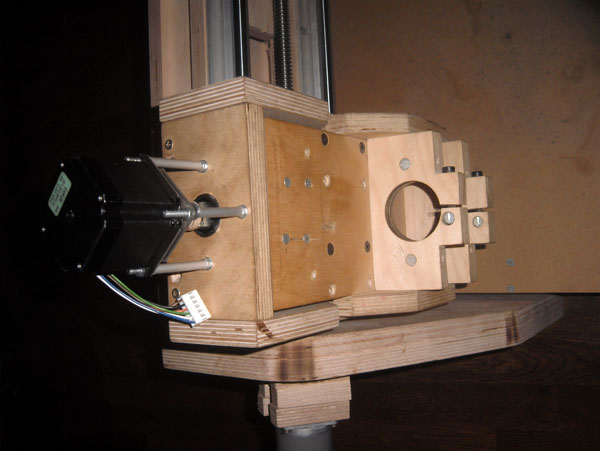

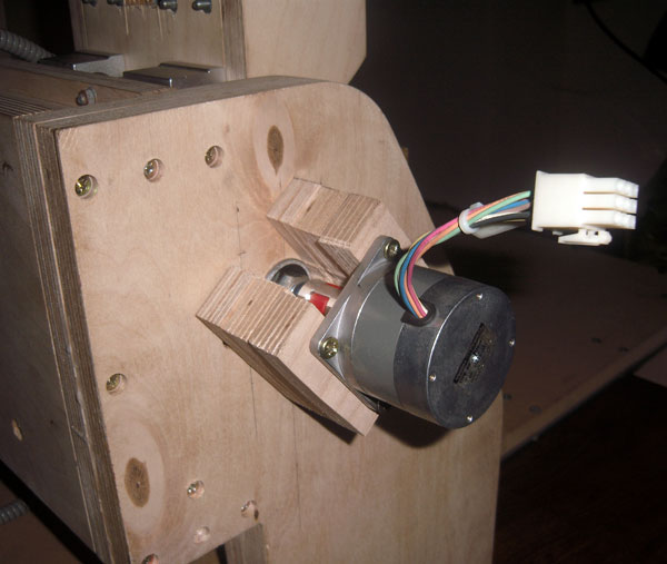

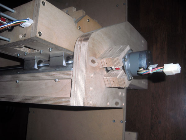

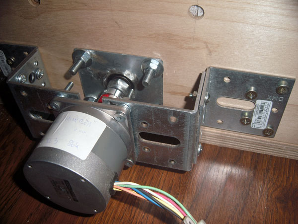

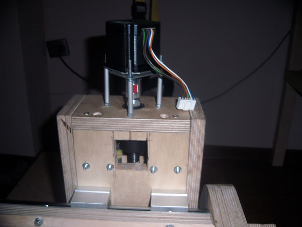

Mocowanie silnika na bramie
Mocowanie silnika
Mocowanie silnika na zetce

Częsta w pierwszych maszynach - w mojej też. Silniki sterczą na zewnątrz. Co znacznie zwiększa obrys maszyny. Juz się przekonałem że lepiej je schować do środka obrysu maszyny.

Post napisał: jurd » 08 maja 2013, 12:20
I tak i nie. Jeśli są na zewnątrz to masz do nich łatwiejszy dostęp. Jeśli bym je umieścił w środku to musiałbym chyba napędzać śruby przez pasek albo zębatkę żeby nie zwiększyć rozmiaru samej maszyny a nie jestem taki mocny by sobie coś takiego zaprojektować. Taki układ na razie mi nie przeszkadza, tym bardziej, że jak to ruszy, to kupię normalne krokowce i trochę te mocowania przerobię. Najpierw muszę to uruchomić tak jak jest a potem będę poprawiał.

Gdy przesuwam np. oś Y to w pewnym momencie słychać takie buczenie i przesuw się blokuje. Jeśli zmniejszę szybkość to jakoś idzie. Słychać to na końcu filmiku ok. 3.16 i 3.19. Dzieje się tak na końcach osi X oraz z jednej strony na końcu Y. Przypuszczam, że to krzywo zamocowana nakrętka albo coś innego niewspółosiowego ale nie wiem co.

To jest klasyczne gubienie kroków - silnik wypada z synchronizmu i staje - aż do momentu, gdy sygnały zmiany prądu w uzwojeniach będą na tyle wolne, by umożliwić synchronizację.
Jeżeli dzieje się to na końcach, to winne są śruby niewspółliniowe z prowadnicami i/lub nakrętką.
