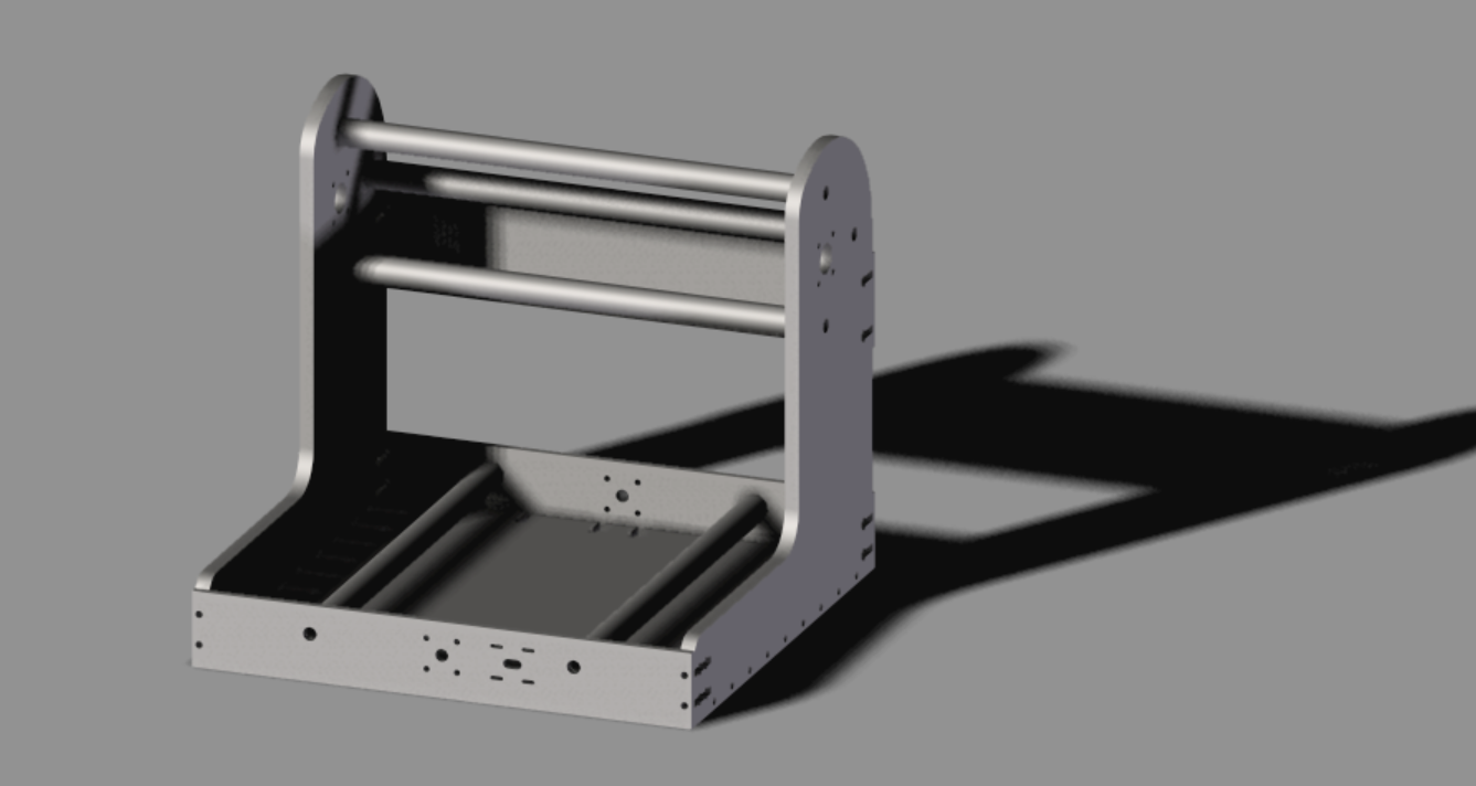

Mo to panowie główne założenia to takie
1. jak najmniejsza ilość narzędzi potrzebna do poprawnego złożenia maszyny
2. materiał stal 8 i 15mm.
3. Praca w mdf, drewnie, osb, tworzywach stucznych, alu, miedzi, może czasem lizanie stali.
4. pole około 300 x 300 x 200.
Naszkicowałem taka frezarkę z miejscami na nakrętki w dolnej części frezarki.
[ Dodano: 2012-09-29, 00:52 ]
a może taki sam projekt tylko blacha 13mm?
Idealnie pod nakrętki 13mm... z obydwóch stron później przykręcić blaszki i nakrętki były by wyosiowane z środkiem grubości blachy.

Wrzucę kilka groszy... rzuciłem okiem na załączony PDF na szybko z rzutami, pierwsze spostrzeżenia to:
1. Po co te zaokrąglenia boków ramy?
- I tak nie da rady położyć nic "szerszego" bo będą przeszkadzać,
- Rozmiar maszyny i tak wykreśli sześcian więc tu też się nie oszczędzi
2. Mocowanie silnika pod maszynką?
- silnik lepiej dać wewnątrz ramy, tak czy inaczej rozmiar silnika będzie ograniczony
- mała kompaktowa konstrukcja nie powinna wymagać osobnego specjalnie robionego pod nią stołu
3. Sztywność całości?
- Brakuje chociażby pleców bramy
- Wałki wiszące? W jakim celu... oszczędność na podpartych prawie żadna.

Post napisał: Krako » 29 wrz 2012, 11:18
Raven pisze:Wrzucę kilka groszy... rzuciłem okiem na załączony PDF na szybko z rzutami, pierwsze spostrzeżenia to:
1. ok dzięki - słuszne spostrzeżenie.
2 Ok przerobię :)
3. Wiszące wałki o wiele łatwiej zamocować, a jak wiesz ta frezarka powinna być tak łatwa w złożeniu, ze po paleniu/wycięciu wodą blach skręcasz je i co najwyżej gwintujesz otwory. Żadnego planowania i innych rzeczy związanych z podpartymi wałkami.
Coś na zasadzie klocków lego dla dużych chłopców ;).
Zresztą koledzy z forum mówili że kolega Kamar zrobił maszynkę na wiszących wałkach i dawała radę wyśmienicie.
[ Dodano: 2012-09-29, 12:08 ]
I co koledzy myślą o takiej konstrukcji? ;)

Post napisał: syntetyczny » 29 wrz 2012, 12:50
No i supcio. Teraz tylko ogarnąć montaż wałków. Gdyż osadzanie ich w warunkach domowych nie będzie łatwe. U mnie wałki są stoczone pod otwór montażowy i nagwintowane od czoła, tak że trzymają również geometrię maszyny. Na dzień dzisiejszy wiem, że to było dosyć kłopotliwe i "kosztowne" nie każdy tokarz "lubi" toczyć zahartowane wałki(chociaż można je rozhartować). Jednym słowem, wymaga to trochę wiedzy.
Dlatego też uważam, tak jak kol. Raven, że wałeczki warto wymienić na prowadnice/wałki podparte. Gwintować nie trzeba, gdyż można na wylot skręcić, a otwory montażowe wytnie nam już światło-władająca/wodą-tryskająca machina cnc.
Ja jestem zwolennikiem prowadnic pod stołem i stałych wózków.
I prosiłbym o rysunek w dxf w rzutach płaskich, to sam trochę porysuje i dodam coś od siebie:)
