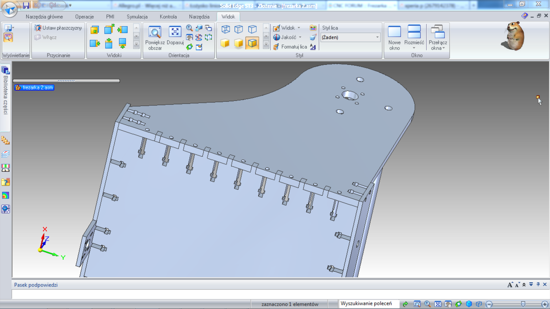

Bo tego nie trzeba wykonywać, tylko kupić pręt CIĄGNIONY o przekroju kwadratu.[/b][/quote]
To takie pytanie, jak precyzyjnie połączyć pręt kwadratowy z blachami ?
oczywiście chodzi o zabawę kuchenną.... czyli młotek wiertarka (często bez statywu), wkrętaki.[/quote]
Tak jak narysowalem, najzwyczajniej w świecie skręcić śrubami, zawsze otwór pod śrube jest troche większy więc jest luz którym możnaby skorygowac niewielkie bledy.

Pręt kwadratowy gwintowany czy otwór na wylot i nakrętka?
Może zamiast pręta rura kwadratowa dająca większą powierzchnię styku?

To gdzie kto da gwinty to już kosmetyka, natomiast ja bylbym za prętem ciągnionym dlatego że jest on po prostu dokladniejszy.

Dla dokładności to można profil aluminiowy 40x40L pociąć na kosteczki montażowe.
Do takiego łączenia potrzebny jest "słuszny" rozmiar.

Ten pomysł mi również wpadł do głowy, gdyż daje całkiem fajne możliwości. Owszem podwyższy koszt konstrukcji, ale zapewni dosyć wysoką jakość łączeń.
Ja jestem za stworzeniem 2 koncepcji, z wiszącymi wałkami i z podporami. Następnie poddaniu dyskusji obu konstrukcji.

Aluminiowe kostki montażowe podwyższają koszty ale można początkowo zastosować tanie ich wersji z innych materiałów - np z drewna, złomu. Tak jak płytę aluminiową może zastąpić tymczasowo mdf. Nie każdego stać na gotową konstrukcję i wielu marzy o tym żeby pierwsza maszyna zrobiła kolejną już profesjonalną.
