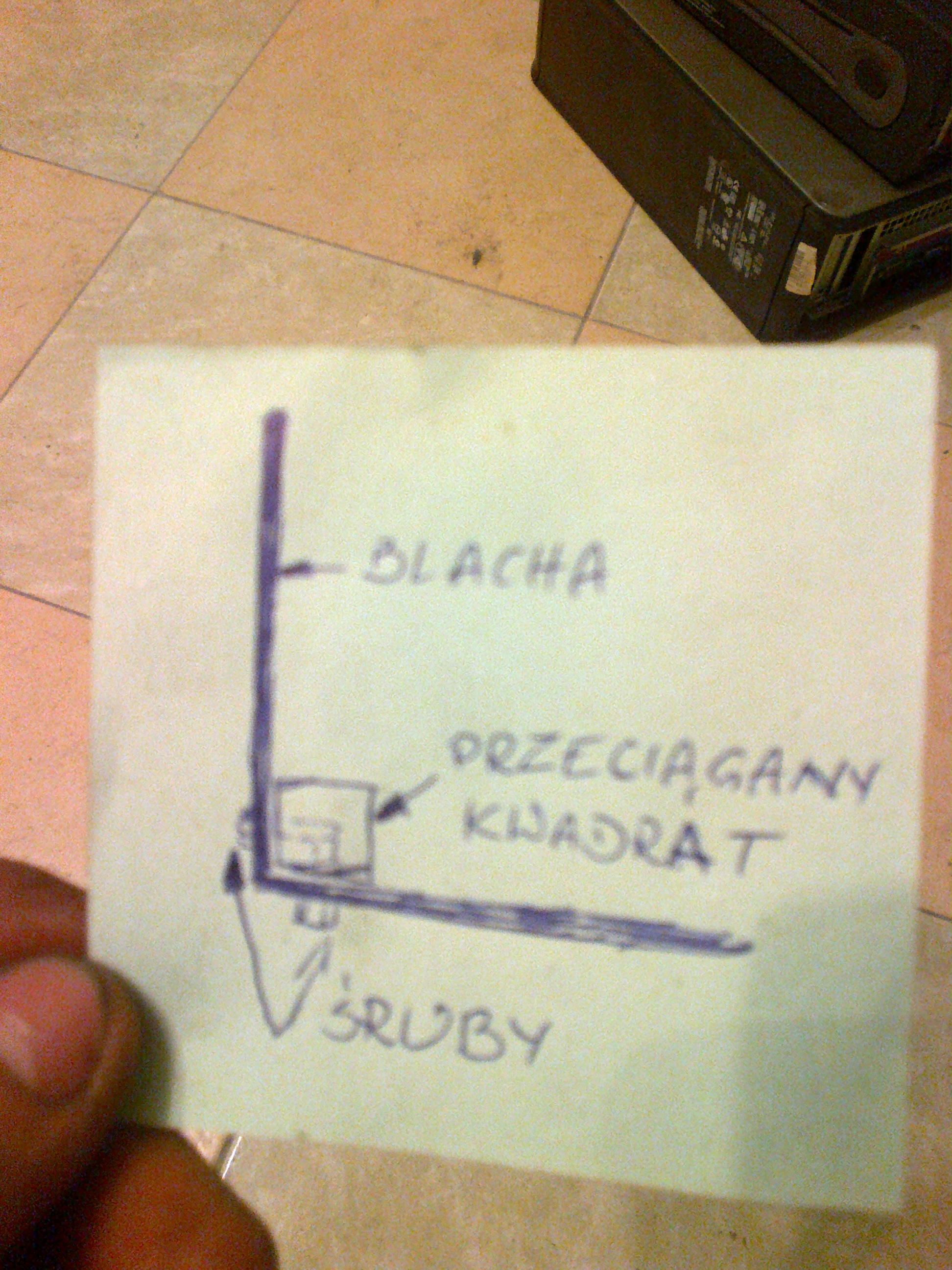

syntetyczny pisze:
IMPULS3 pisze:Blachy skręcać, ale jako lącznik dać kwadrat (przeciągany) ewentualnie jakiś gruby kątownik
Tylko jak?I czy te kwadraty(a może sześciany) mają być wykonane również z tej samej blachy, czy też wytoczone jakoś, aby dawały równe powierzchnie styku?I czy idziemy w koszty, bo wykonanie takich mocowań, może mieć równowartość spawania + wyżarzania?
Myślalem że napisalem to dość jasno, to może obrazek robiony w moim cadzie. :smile:
pitsa
Posty w temacie: 23
Posty: 4480
Lokalizacja: PL,OP
#90
Post napisał: pitsa » 28 wrz 2012, 22:37
Powrót do natury - rysunek "manualny". :D
