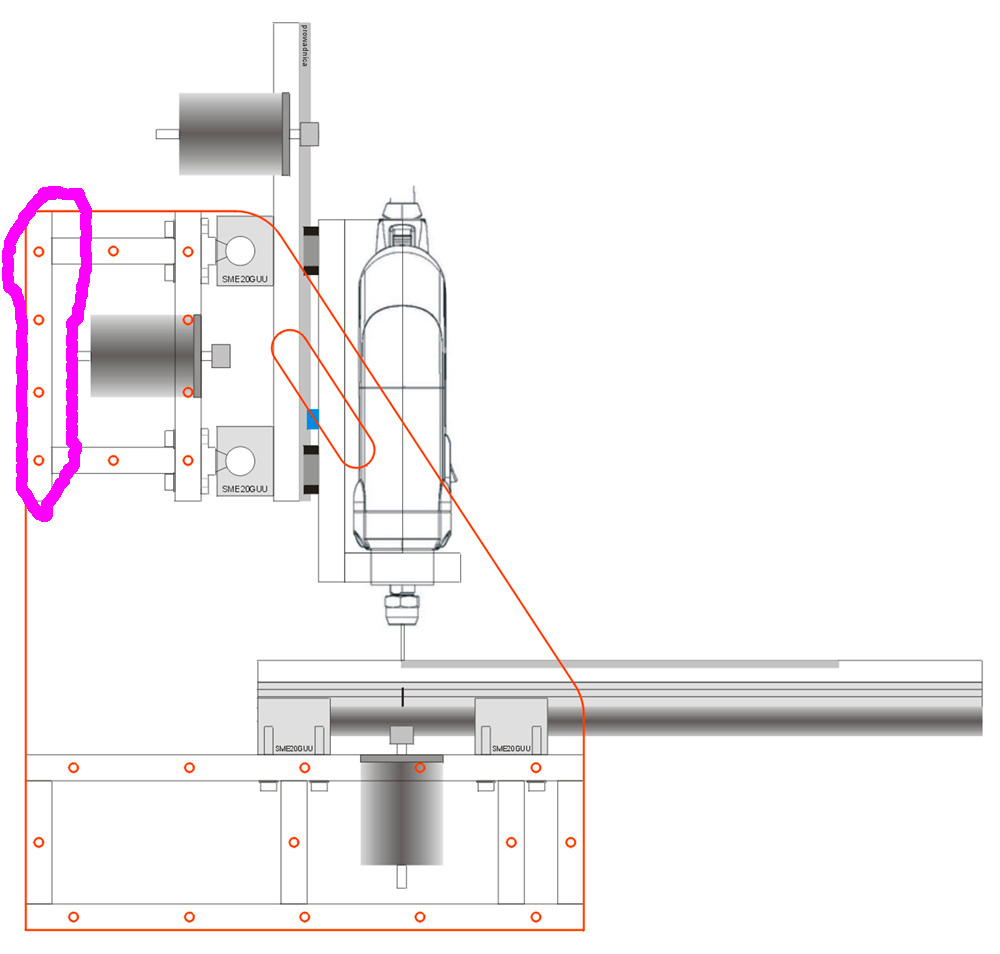

Maszyne do poskladania przez amatorow nalezy tak zaprojektowac,
zeby wymagania dot. dokladnosci wykonania elementow byly minimalne.
Robiac taka maszyne jak moja wystarczy jedynie uciac poprawnie prostokatne formatki
ze sklejki (czy innego materialu).
Zadnych udziwnien, brak koniecznosci precyzyjnego wykonania otworow
pod cokolwiek. Nawet walki podparte mocuje sie wykorzystujac proste pomiary -
wiercisz pierwszy otwor, przykrecasz wstepnie jeden koniec walka,
wykorzystujac cokolwiek jako pomiar - moze byc kawalek profilu al
ustala sie odleglosc walka od podstawy, drugi koniec mocuje na takiej
samej wysokosci, potem srodek, kontrola czy gra i dokrecic. Gotowe.
Wystarczy zwykla wiertarka, wkretak i dwie sprawne rece.

Mozna, tylko po co?
Wystarczy przeciez przewrocic konstrukcje o 90 CCW kladac na plaskiej
powierzchni i dopasowac krawedz belki osi C do krawedzi boku maszyny.
Docisnac, zeby nie poruszyly sie, skrecic i gotowe.
Oczywiscie wpust ulatwi dopasowanie, ale skomplikuje przygotowanie elementow.
O kosztach nie wspominajac.
Majac wpust tak samo musisz dwa elementu przylozyc o docisnac przy skrecaniu.
Moim zdaniem wiele to nie zmienia.

Ok czyli idziemy po zupełnej taniościoprawcafotografii pisze:Czyli trzeba te otwory wyfrezowac / wywiercic na porzadnej maszynie.
Alescie sie uparli...
Wystarczy zlozyc dla elementy rowno i skrecic jakkolwiek i bedzie prosto.
q
Formatki,wkręty,wkrętarka liniał z castoramy,wszystko w tolerancji +-0.5 mm
I czekamy co z tego wyjdzie
