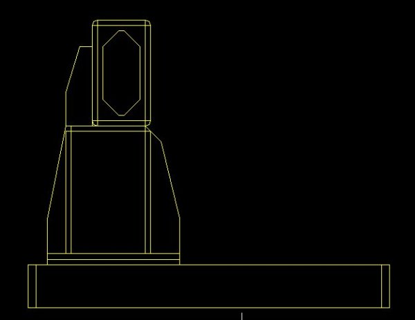

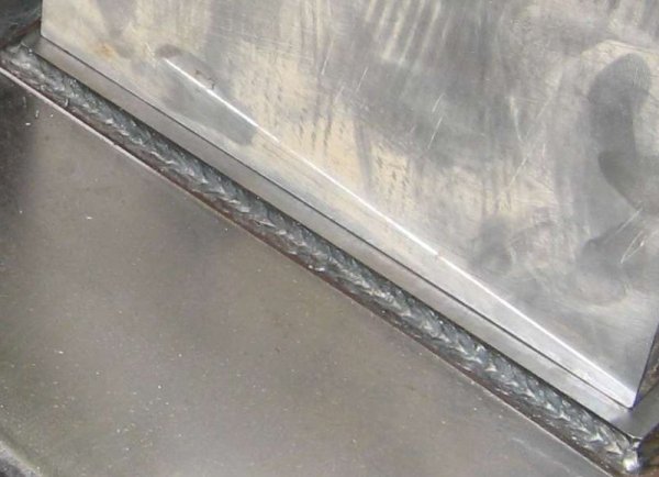

wtrące swoje 3 grosze, troche przesadziłeś z tą obróbką maszynki, że tak powiem była to obróbka nietechnologiczna, z tego względu że powinno się obrabiac te powierzchnie które bezpośrednio mają do czynienia z elementami roboczymi czyli bazy a nie wszystko bo ładnie wygląda.
no a przy okazji skoro sie to swieci jak psu jajca to może lepiej od razu zastosowac prowadnice z wózkami zamiast walków ? wszak powierzchnie już przygotowane :)
jakies śrubki kulowe itp i masz konkretną maszynkę,
bo do wieszania walków jako prowadnic to myslę proces kólkowania jest chybiony, czyli po kiego skoro i tak bedą niedokładności na poziomie 0,05 albo i wiecej.
poza tym pozwole sobie zauwazyć że jak obrabiamy coś w jednym zamocowaniu to najpierw obrabia się pomocniczą baze obróbkowa a potem zasadniczą baze obróbkową, bazując na tej pierwszej, oczywiscie wstepnie, kształtująco i wykanczająco.
poza tym proces szlifowania, pytanie czy był potrzebny ?
na bazie mniejszej niż 0,5 metra długości mozna było zastosowac frezowanie dokładne i tak czy siak przykręcone będą do tego podpory prowadnic.
co do stóp bramki to chociaz sztywna konstrukcja to jeszcze trzeba wziąc pod uwagę drgania harmoniczne samowzbudne ( kolega wie o czym mowie - I rok fizyka :) )
reszta ładnie wygląda, efekt jest :)
gmaro
Posty w temacie: 201
Posty: 3667
Lokalizacja: zapytaj
#362
Post napisał: gmaro » 03 sie 2006, 07:19
bartuss1 pisze:zastosowac prowadnice z wózkami zamiast walków ? wszak powierzchnie już przygotowane :)
zapewne wszystko zweryfikuje kasa dostępna na ten cel..i oczywiscie ideałem było by zastosowanie tego co wymieniłeś.
[ Dodano: 2006-08-03, 07:20 ]
bartuss1 pisze:pozwole sobie zauwazyć że jak obrabiamy coś w jednym zamocowaniu to najpierw obrabia się pomocniczą baze obróbkowa a potem zasadniczą baze obróbkową, bazując na tej pierwszej, oczywiscie wstepnie, kształtująco i wykanczająco.
dla mnie to oczywiste , nie pisałem o tym ale tak było własnie zrobione :wink:

bartuss1 pisze:do wieszania walków jako prowadnic to myslę proces kólkowania jest chybiony
samo skręcenie to mało , ja chiałem też zakołkować elementy konstrukcji

.. trochę liczyłem na studiach a w swojej pracy korzystałem z systemu pomiarowego Spider8 oraz oprogramowania Catman do pomiaru drgań ( wtedy można w łatwy sposób okreslić za pomocą pomiarów jakie to są drgania i jaki jest ich przebieg...
Po zatym do swojej konstrukcji przewidzialem czego nie ma na fotkach wyżej takie wporniki które mam już pospawane i ofrezowane a foto ktore zamieszczam poniżej pokazuje jak to bedzie wyglądać:)
