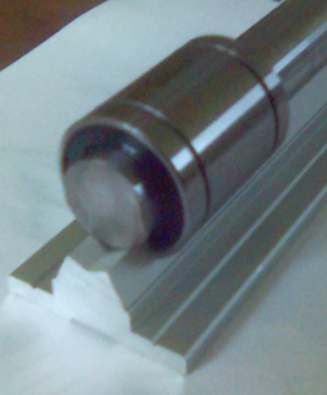

- podpory (foto poniżej ja się to prezentuje)

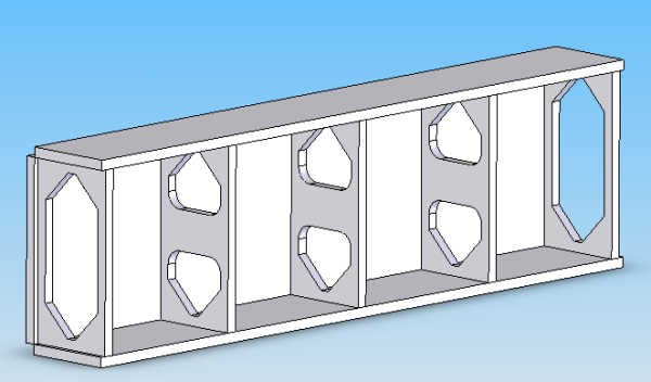

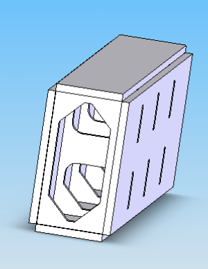

Na pierwszy ogień poszła belka osi X postanowiłem ją pospawać z blach (gubość 10 mm) zmacniając ją w środku żebrami..
Wymiary są na rysunku jedynie długość belki uległa zmianie bo wynosi L=700 mm jak bedzie potrzebny zrobie model 3d jak wstawiłem żebra i wzmocnienia do środka w pospawanej prostokątnej skrzyni..

Czym to jest wycinane? Plazma?
Jaki jest orientacyjny koszt takiej uslugi?Placiles za samo ciecie czy razem z materialem?

skoti pisze:Czym to jest wycinane? Plazma?
tak

ambitnie! jak Ci sie uda to pospawac tak zeby sie nie powykrecalo to gratuluje... opracowales juz strategie, ktora spoine po kolei klasc ?

Szopler pisze:ambitnie! jak Ci sie uda to pospawac tak zeby sie nie powykrecalo to gratuluje... opracowales juz strategie, ktora spoine po kolei klasc ?
to nic trudnego naprawdę... oto efekty wyszło naprawdę doskonale.. nawet zaokrąglenia wyszły prawie jak w orginalnym profilu a po wyżarzaniu,piaskowaniu frezowaniu powinno byc idealne :wink:

Nie wiem czy dobrze myślę, ale Ty wspawałeś żebra w gotowy profil? Jak tak to spoko :). Z tamtych zrzutów wynikało, że chcesz pospawać wszystko... No chyba, że już zaokrągliłeś krawędzie kątówką ;)...

..to jest pospawane z 4 blach razem a w środku włożone żebra ( 5 sztuk ) i pospawane a zaokraglać nie trzeba nic bo to kwestia dobrego połozenia spawu a potem delikatnie tylko szlifowanie poprawiające wygląd :wink: no chiałem żeby byla trochę inna od wszystkich jakie są na forum pokazane...
