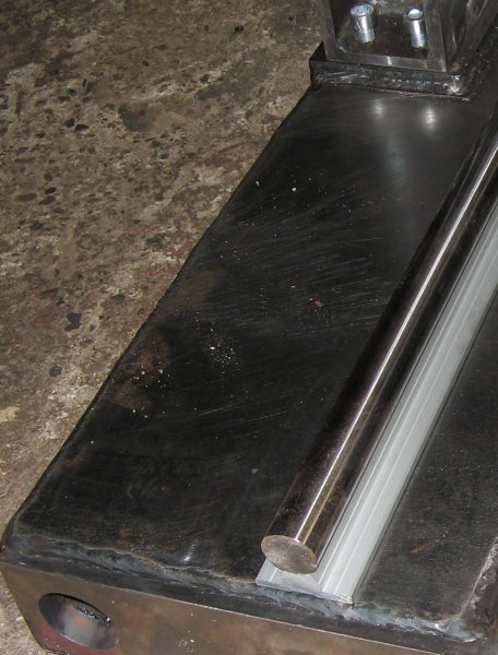

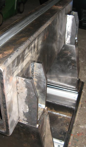

Ostatni element brakujacy do całości szkieletu konstrukcji już wykonany:)

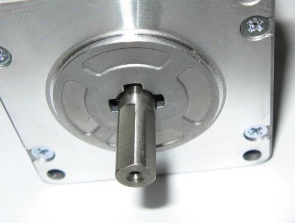

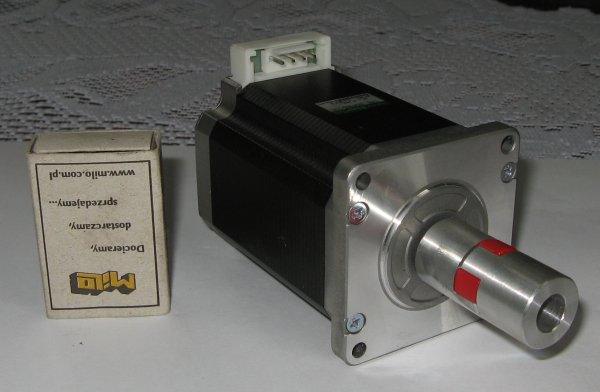

powoli kompletuje elemnety:
Silniki SANYO DENKI 103 - H7823 SERIES 3Nm 4A

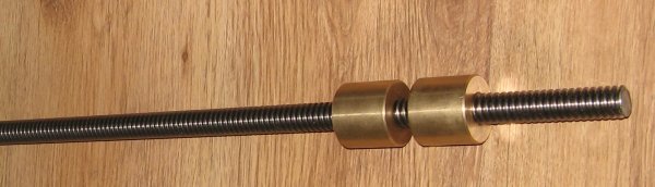

Śruby Tr 18x4 + po 2 nakretki na oś
Pozostale elemnety wykonane ze stali do mocowania,śrub i silników.
SANYO DENKI 103 - H7823 SERIES.jpg (31.57 KiB) Przejrzano 2408 razy

Co do nakrętek, to ja również zastosowałem 2 ale tylko dla osi Y. (Zawsze to jakieś podparcie śruby w 2 miejscach)

gaspar pisze:Co do nakrętek, to ja również zastosowałem 2 ale tylko dla osi Y. (Zawsze to jakieś podparcie śruby w 2 miejscach)
zastosowałem 2 nakrętki żeby skasować ewentualne luzy a czy zda to co wykonałem i zaprojektowałem do korygowania luzów to sie okaże ...

Plan mam taki że do tygodnia będę miał skończone wszystkie detale dla osi Y potem skręcenie i testy z obecnym silnikiem 3Nm..jak wszystko będzie Okey zaczynam z X ..

Mam pytanko z jakiego gatunku stali ( do spawania ) wykonałeś korpus( ramę ) frezarki?
gmaro
Posty w temacie: 201
Posty: 3667
Lokalizacja: zapytaj
#375
Post napisał: gmaro » 17 sie 2006, 20:24
stal to 18G2A
