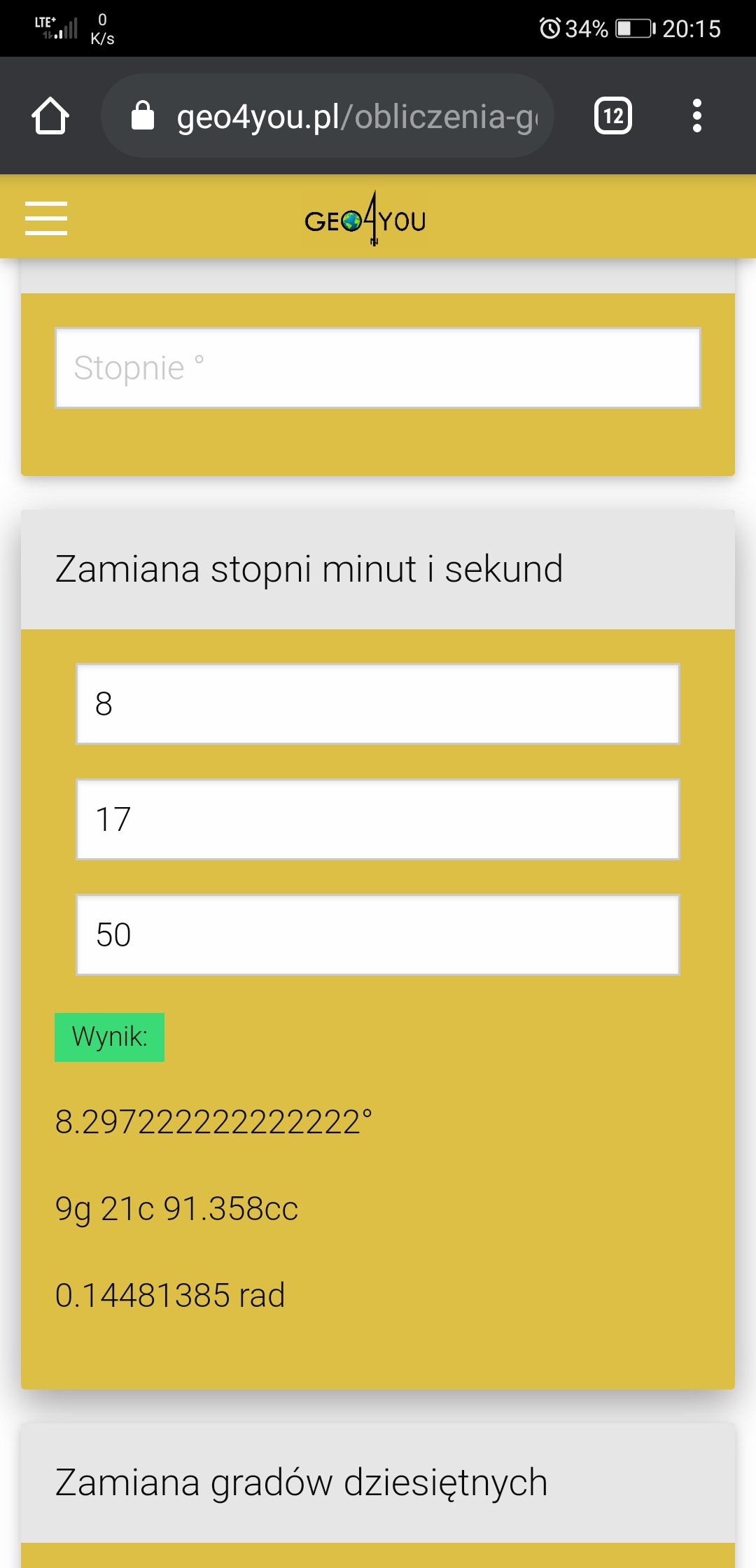

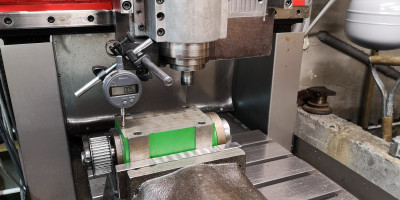

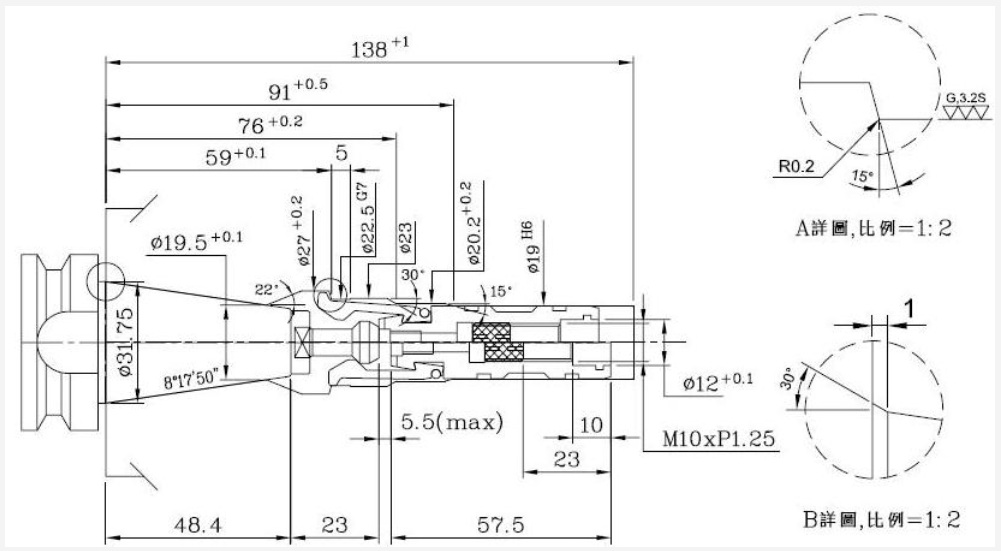

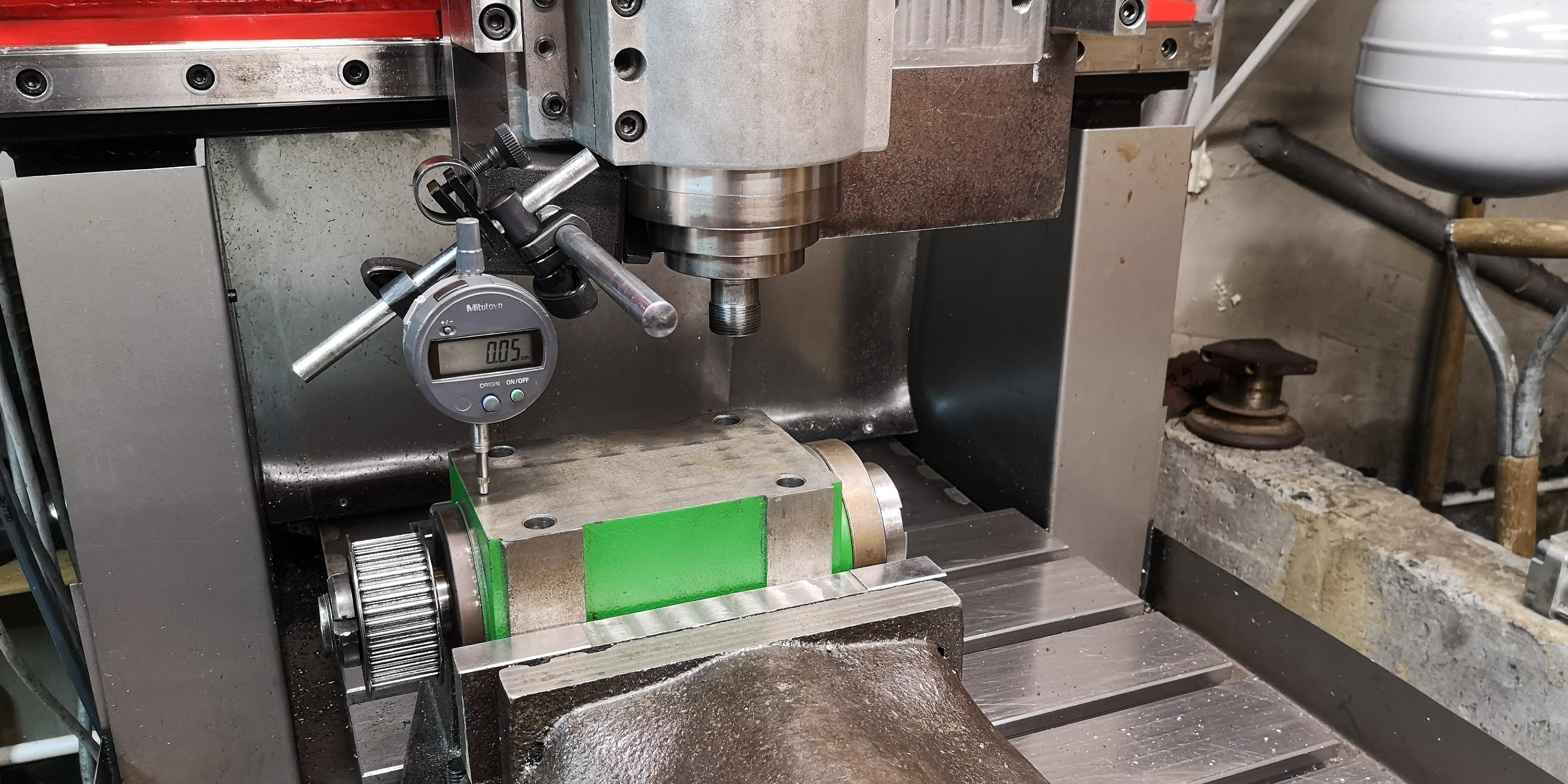

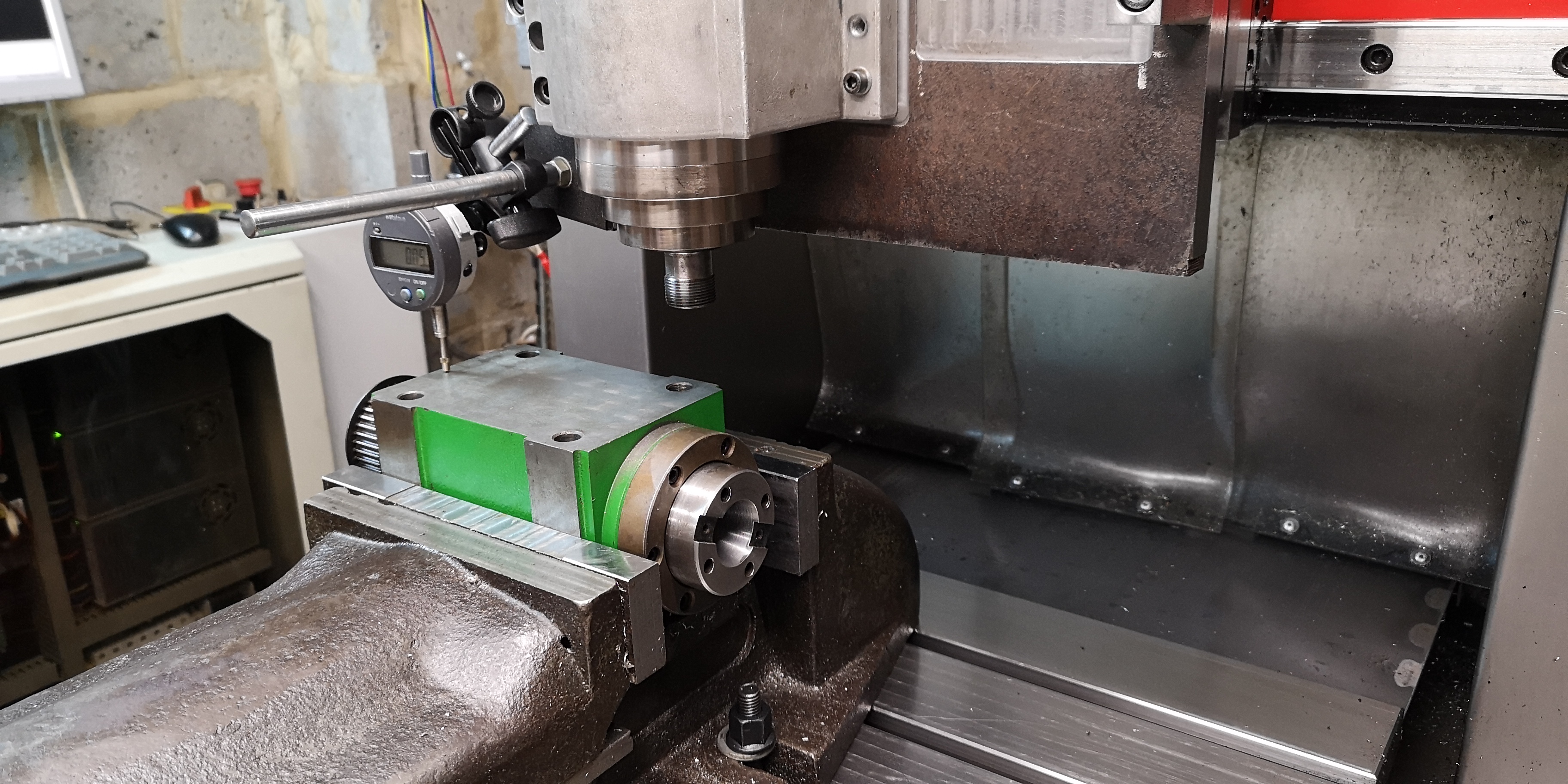

Panowie jest problem... Kiedyś szlifowałem sobie stożek w chińskim wrzecionie. Ustawiłem go wtedy na czujnik i jakoś to poszło. Na samym stożku miałem po tym zabiegu 0,005mm bicia i troszkę nie zgadzał się kąt, oprawka jednak się klinowała więc nie było najgorzej... Chciałem polepszyć i dałem stożek znajomemu który pracuje na wydziale mechanicznym żeby zrobił mi ten stożek na ideał.
No i się porobiło... Oprawka wcale teraz się nie klinuje, klekocze wręcz mniejszą średnicą i opiera się na 1mm krawędzi na większej średnicy stożka, bicia 0,07mm. Muszę to poprawić po swojemu tylko tym razem bardziej przyłożę się do szlifu.
Ustawiłem wrzeciono w imadle, chcę teraz poruszać się krzyżakiem w osi X po płaszczyźnie stożka który ma podobno 8*17'50" co daje 8,2972 °. Narysuję w Fusion360 taki trójkąt i będę poruszał się po jego przeciwprostokątnej. Czy moje dane są poprawne? Mokrego chińczyka obrócę o 90 ° .
