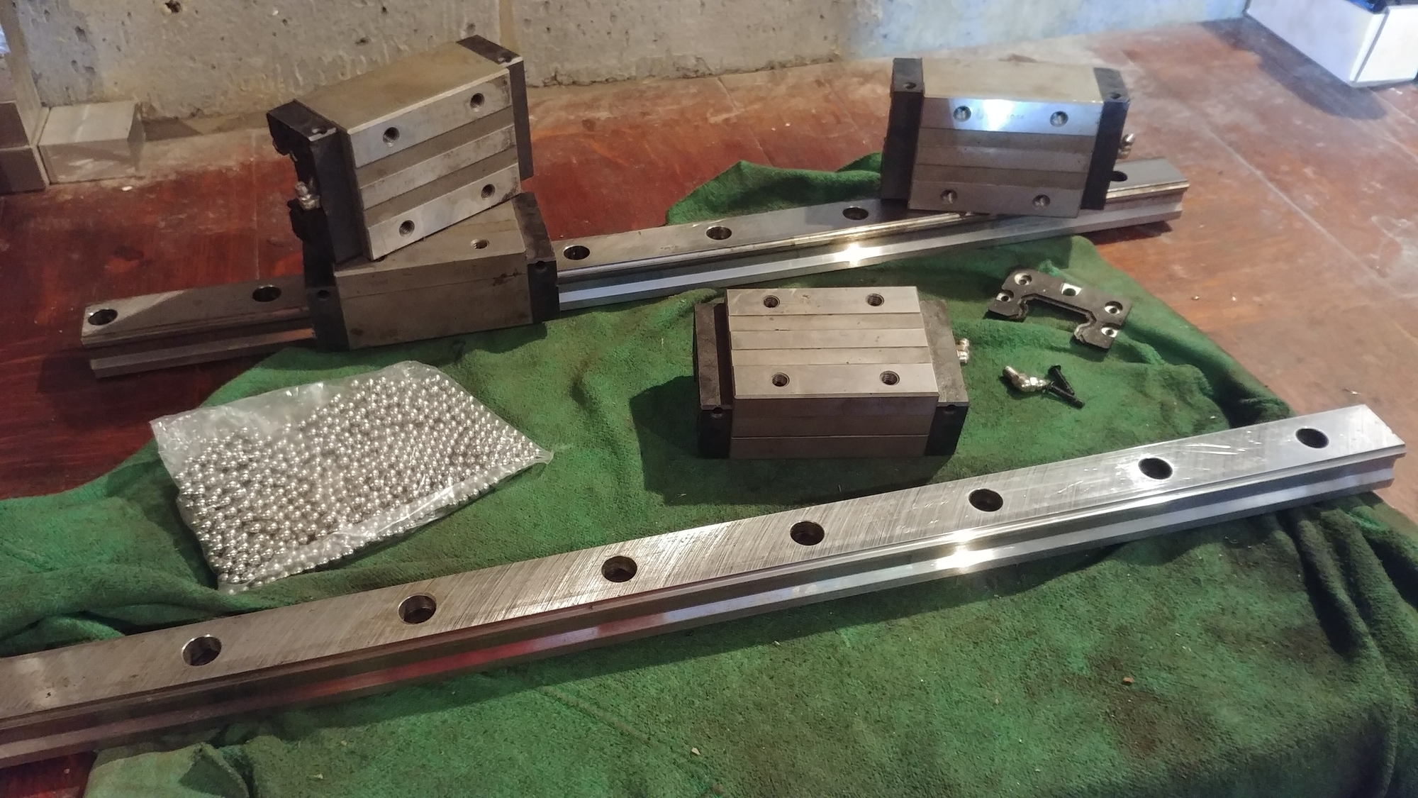

Post napisał: lukasixthm » 28 lut 2019, 19:24
Przygotowania do wymiany kulek dla nowych, większych prowadnic osi Z w trakcie:

Post napisał: piotrp133 » 01 mar 2019, 07:20
Gdzie kolego kupiłeś kulki?

Post napisał: lukasixthm » 01 mar 2019, 07:49
piotrp133 pisze:
01 mar 2019, 07:20
Na allegro.

Post napisał: katperd » 16 mar 2019, 22:54
Prowadnice kalibru 35 z wózkami z dużym naprężeniem serii HSR--R1? Ekstra wyszły te osłony szufladowe napędu osi Y. Spawałeś blaszki, czy giąłeś? Ujdzie praca z tym zielonym wrzecionem, czy jednak nie warto brać?
Nie znam się, ale może dałoby się doszlifować ten stożek na działającym wrzecionie?.
