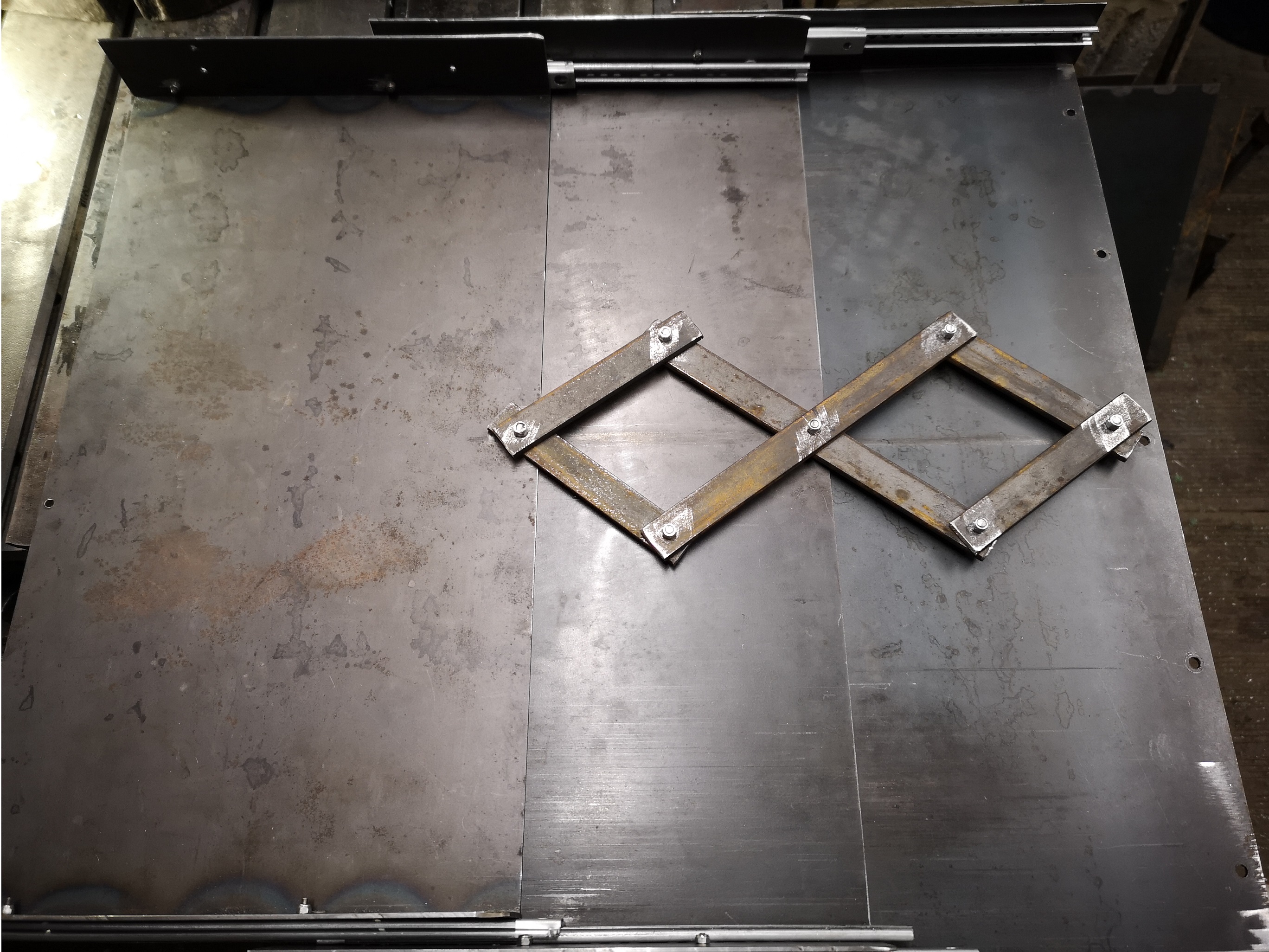

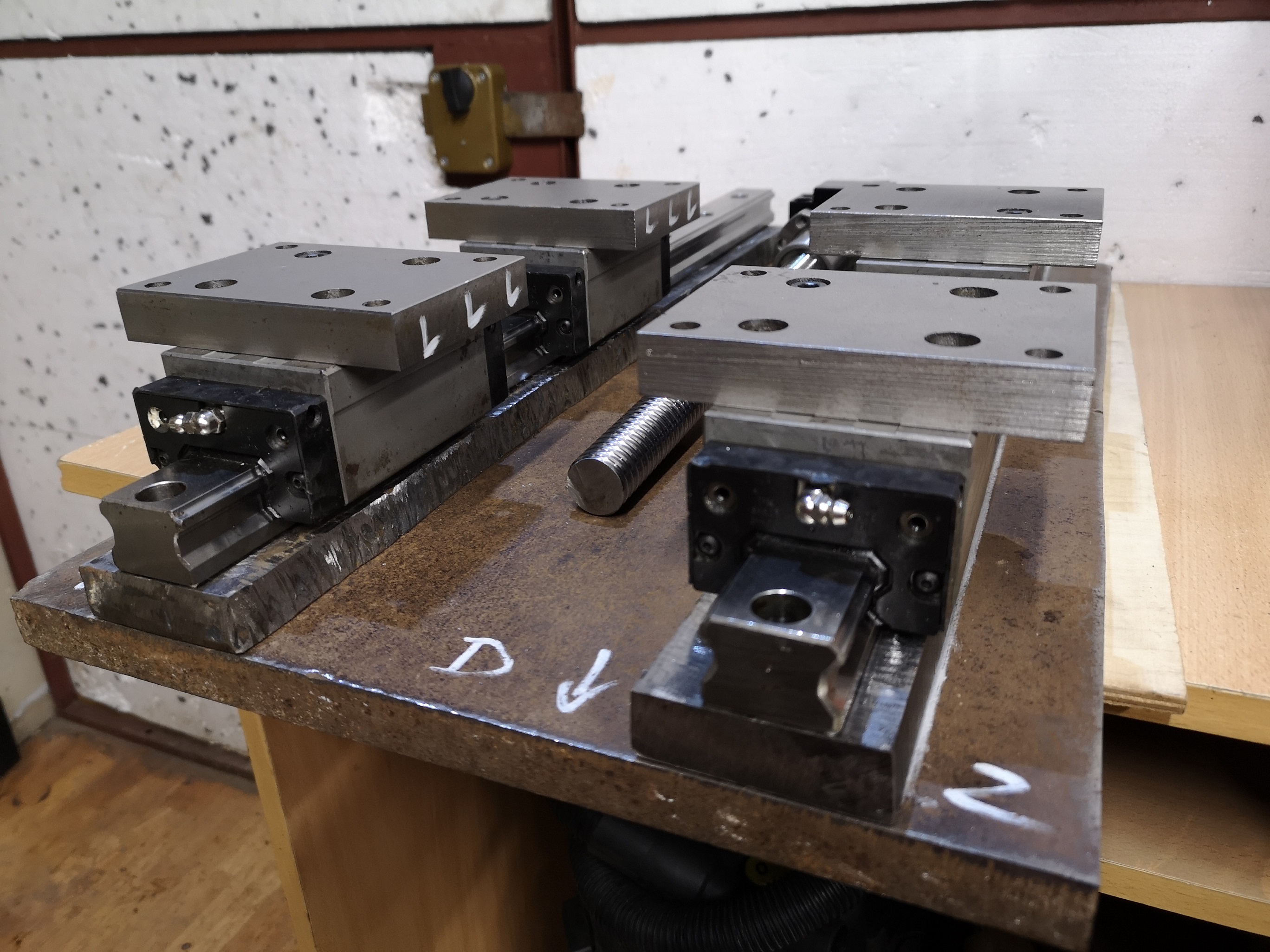

Tak. Prowadnice 35, wózki HSR. Po wymianie kulek pracują jak nowe. Blachy na osłony były docinane laserem i spawane tigiem. Co do wrzeciona to jakie pieniądze taka jakość. Stożek jest do przeszlifowania. Przymiarzam się do tego zabiegu, gdzieś już o tym wspominałem. Metoda szlifu według pomysłu Kamila DZ. Jest filmik na yt.katperd pisze: ↑16 mar 2019, 22:54Prowadnice kalibru 35 z wózkami z dużym naprężeniem serii HSR--R1? Ekstra wyszły te osłony szufladowe napędu osi Y. Spawałeś blaszki, czy giąłeś? Ujdzie praca z tym zielonym wrzecionem, czy jednak nie warto brać?
Nie znam się, ale może dałoby się doszlifować ten stożek na działającym wrzecionie?.

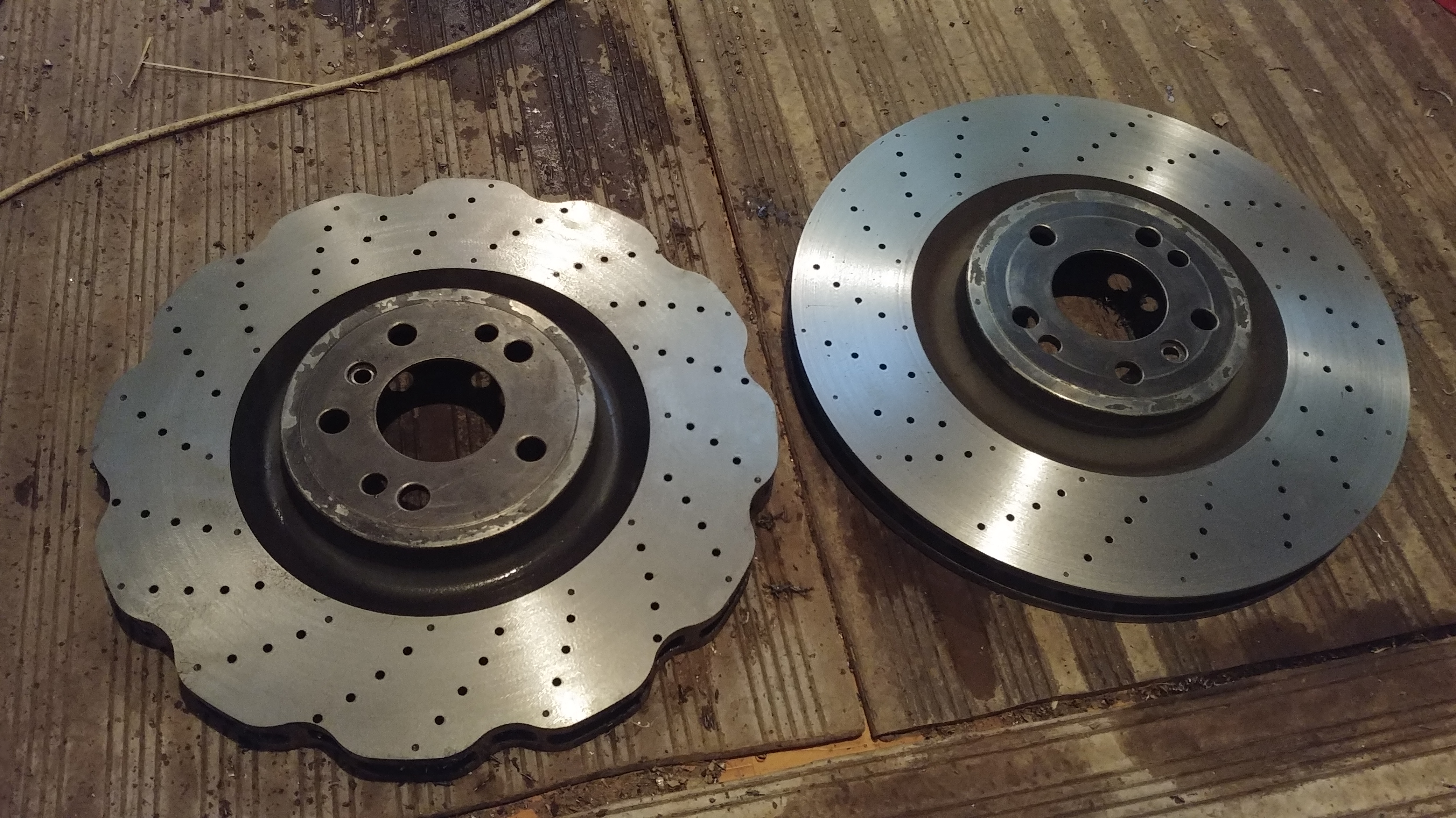

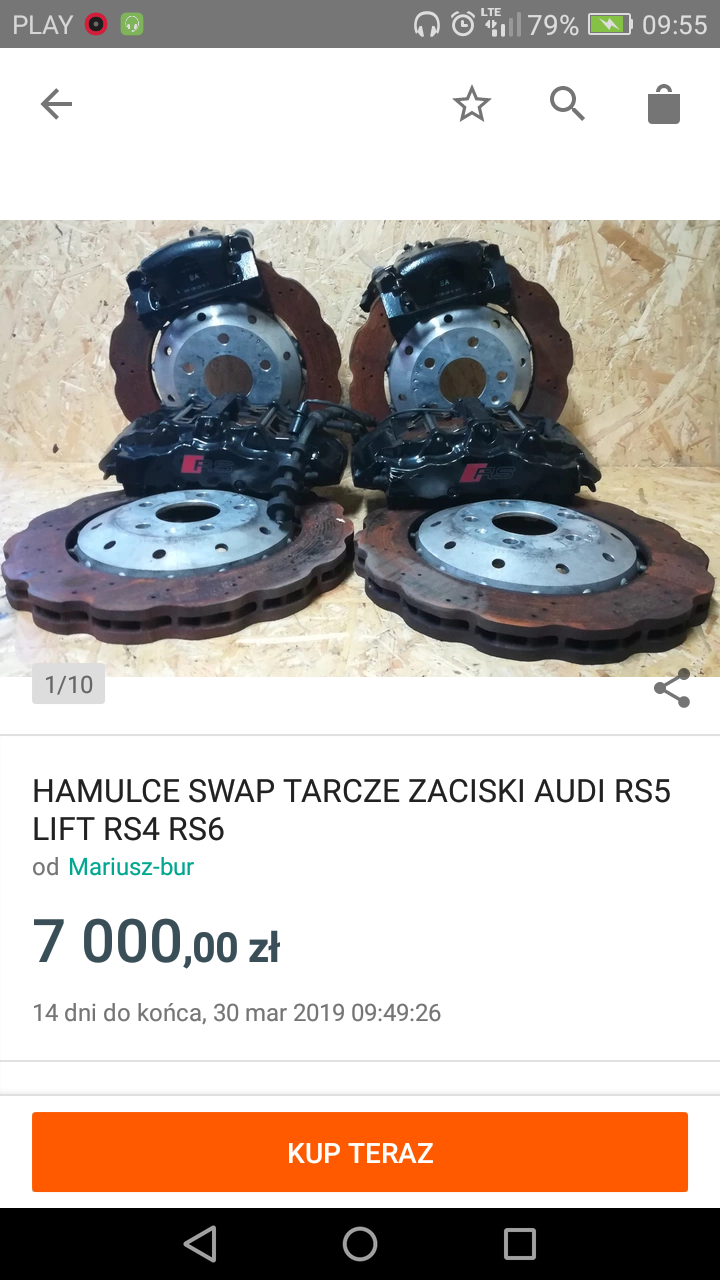

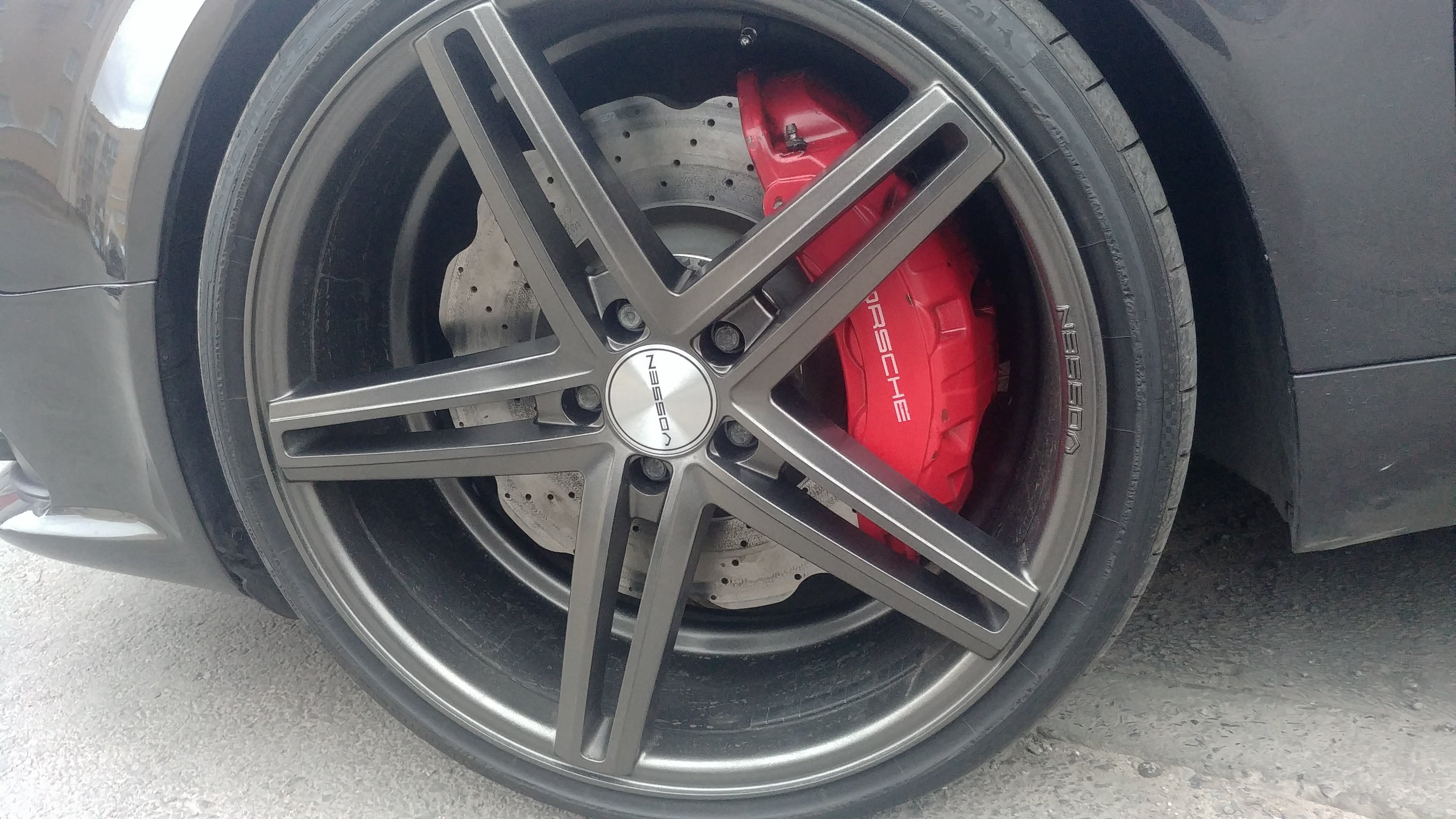

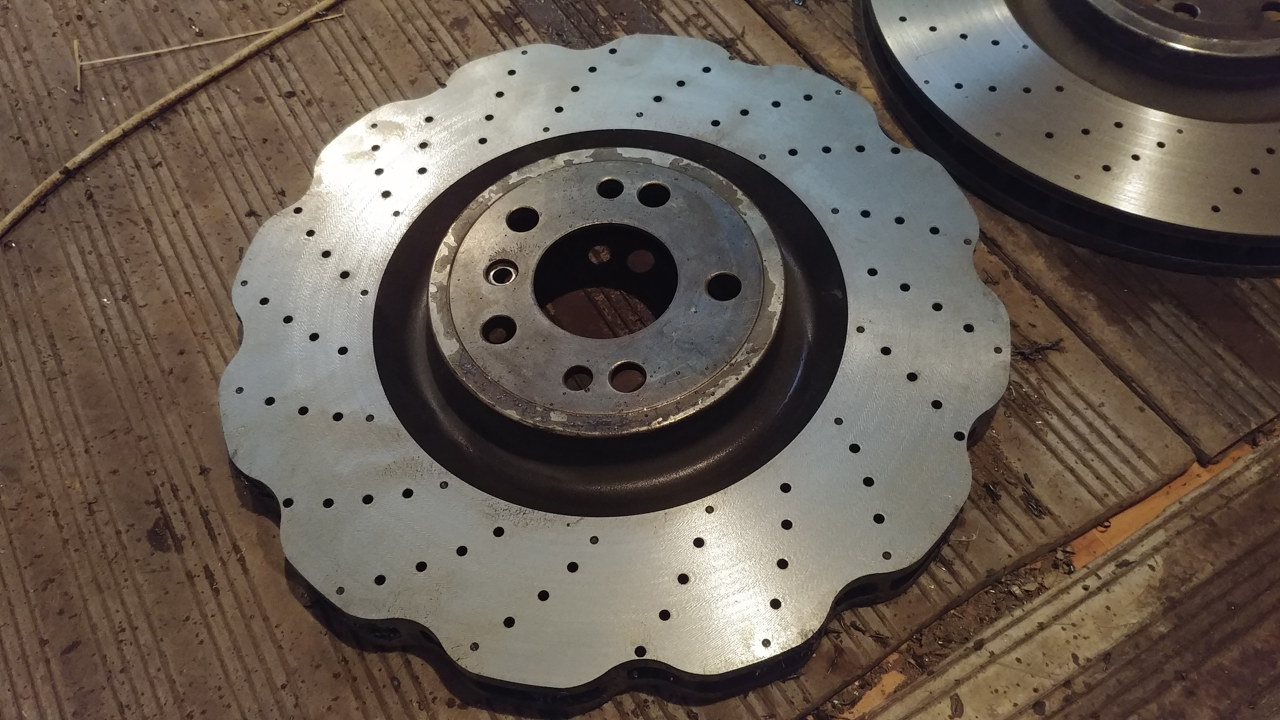

Czyj to był pomysł zniszczyć tarczę hamulcowe? Przecież to będzie biło przy większych prędkościach niemiłosiernie, nie mówiąc już o klocku, który w tamtym miejscu się zetrze i będzie słabiej hamował.
Decybel
- Posty: 4
- Rejestracja: 15 lis 2015, 15:21
- Lokalizacja: Ostrowiec Św.
Re: Frezarka do stali, aluminium, drewna pcb 550x550x350
Mario prosze cie zanim cos napiszesz to zorientuj sie. Skoro producent w najmocniejszych swoich autach wypuszcza seryjnie takie tarcze to chyba ktos to przemyslal

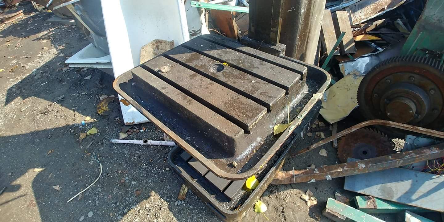

Czasem coś się robi, ale ostatnio mało czasu. Imadło nie skończone. Niedługo ruszam z przeróbką zetki. Wymiana prowadnic i śruby. Dodatkowo kupiłem fajny żeliwny stół teowy z jakiejś wiertarki kolumnowej i mam zamiar go zamontować.

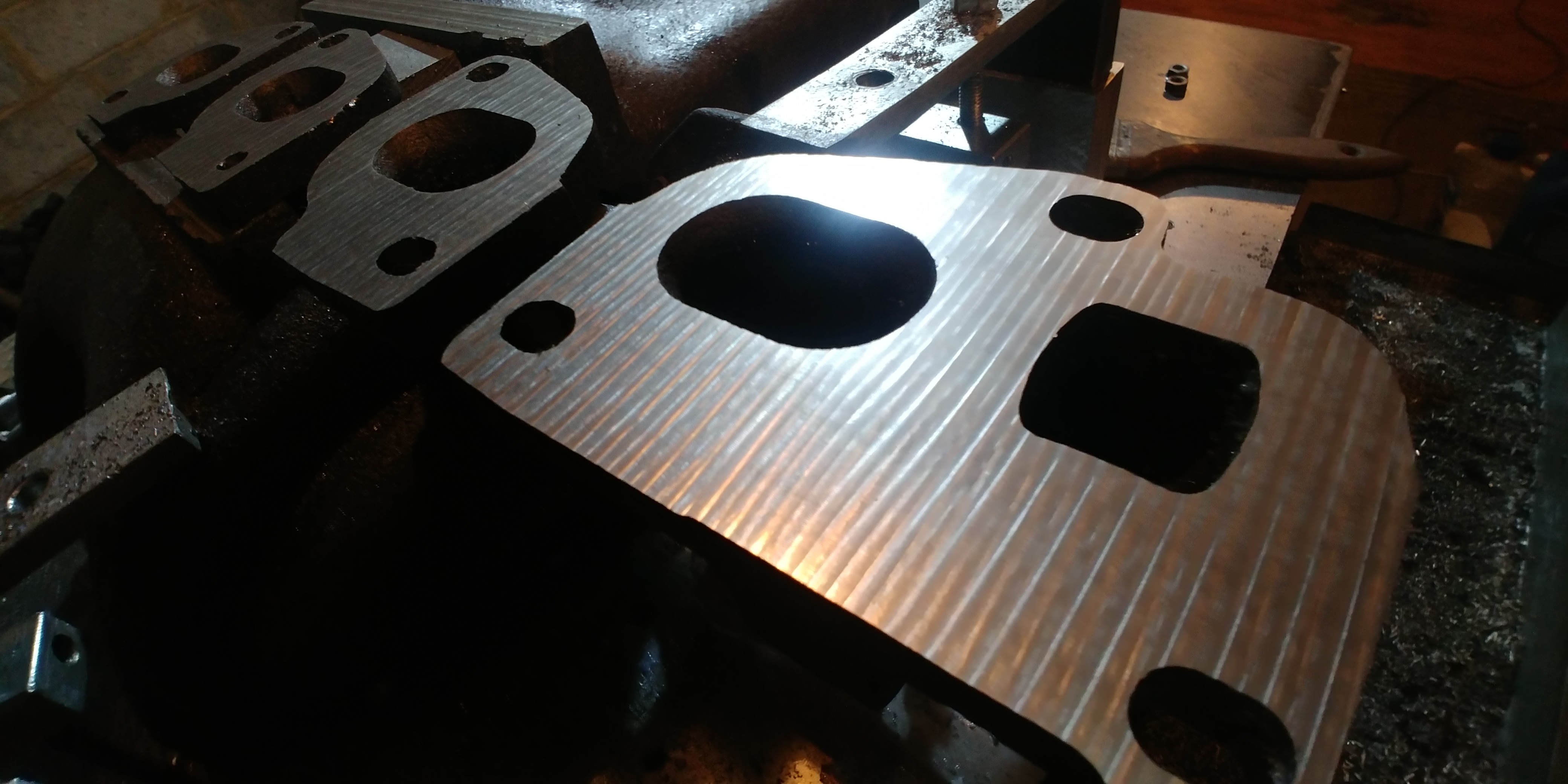

Witam po długiej przerwie. Zimowy okres pozwolił na ruszenie z tematem dalej. Przejrzałem temat i gdzieś po drodze pojawiła się sugestia szlifu stożka chińskiego wrzeciona. Zamieszczam filmy z tego zabiegu:

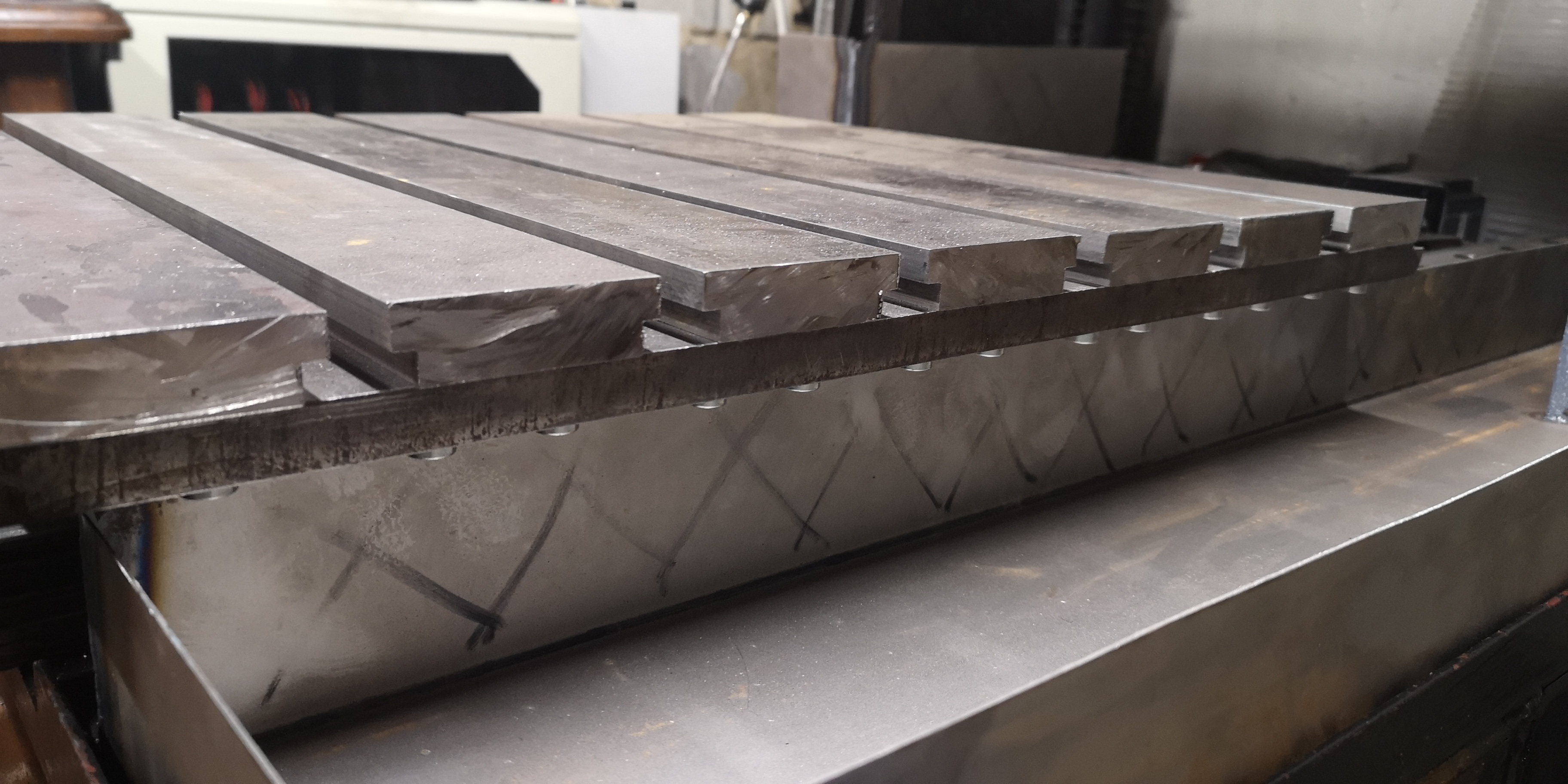

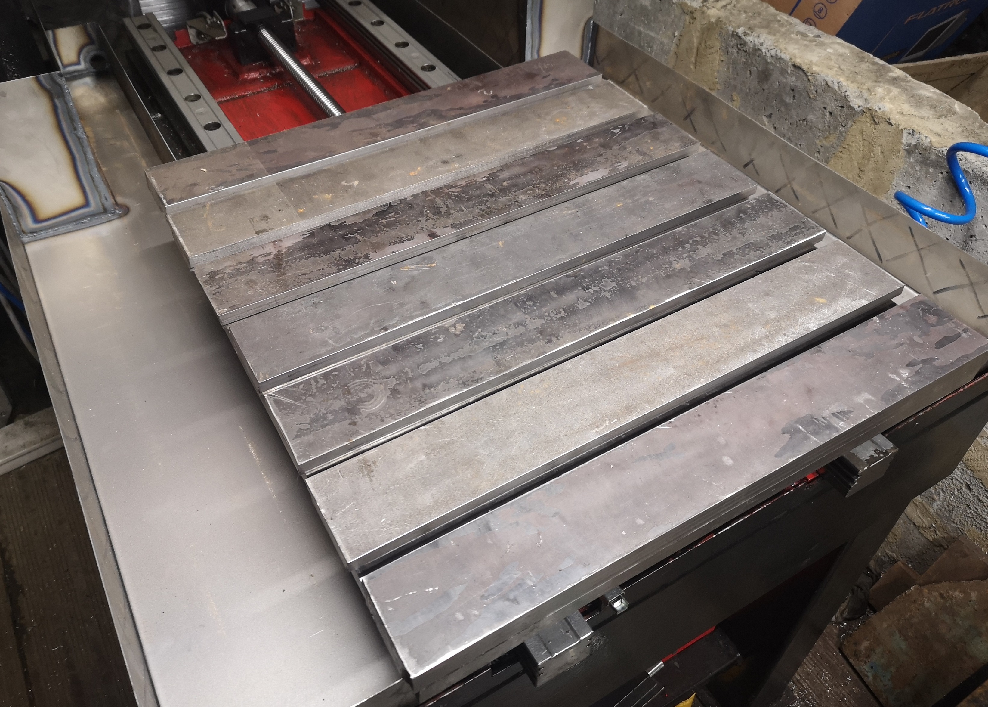

Żeliwny stół teowy z poprzednich zdjęć okazał się przesadzony. Postanowiłem więc zrobić sam, odrobinę zgrabniejszy i bardziej praktyczny. Rowek pod nakrętkę M12/14. Poniżej cz.1 filmu z obróbki. Cz.2 właśnie się nagrywa, będzie na kanale za kilka dni.
Poprawce uległy także osłony teleskopowe prowadnic i śruby stołu:

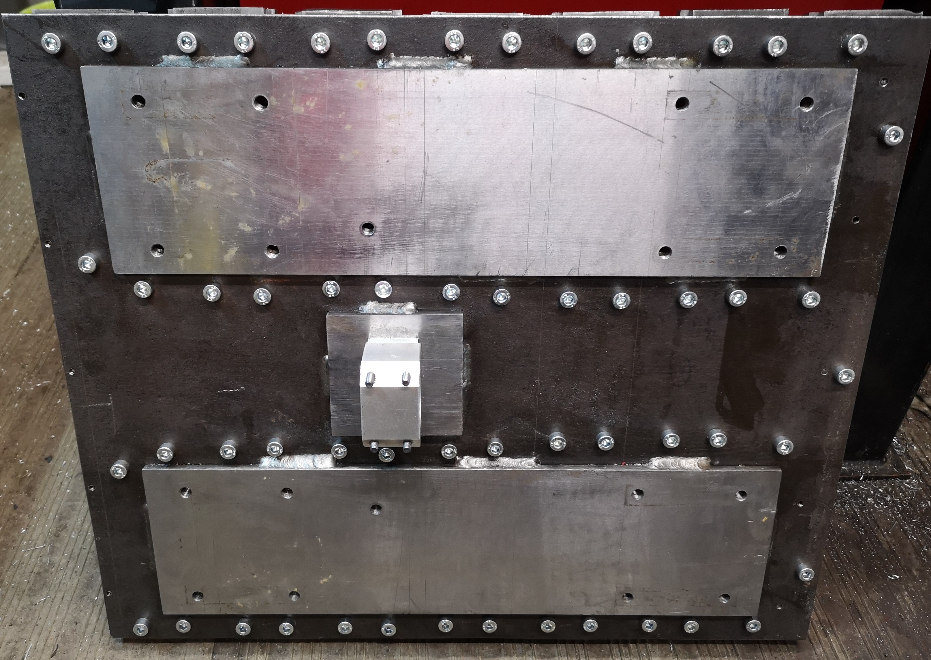

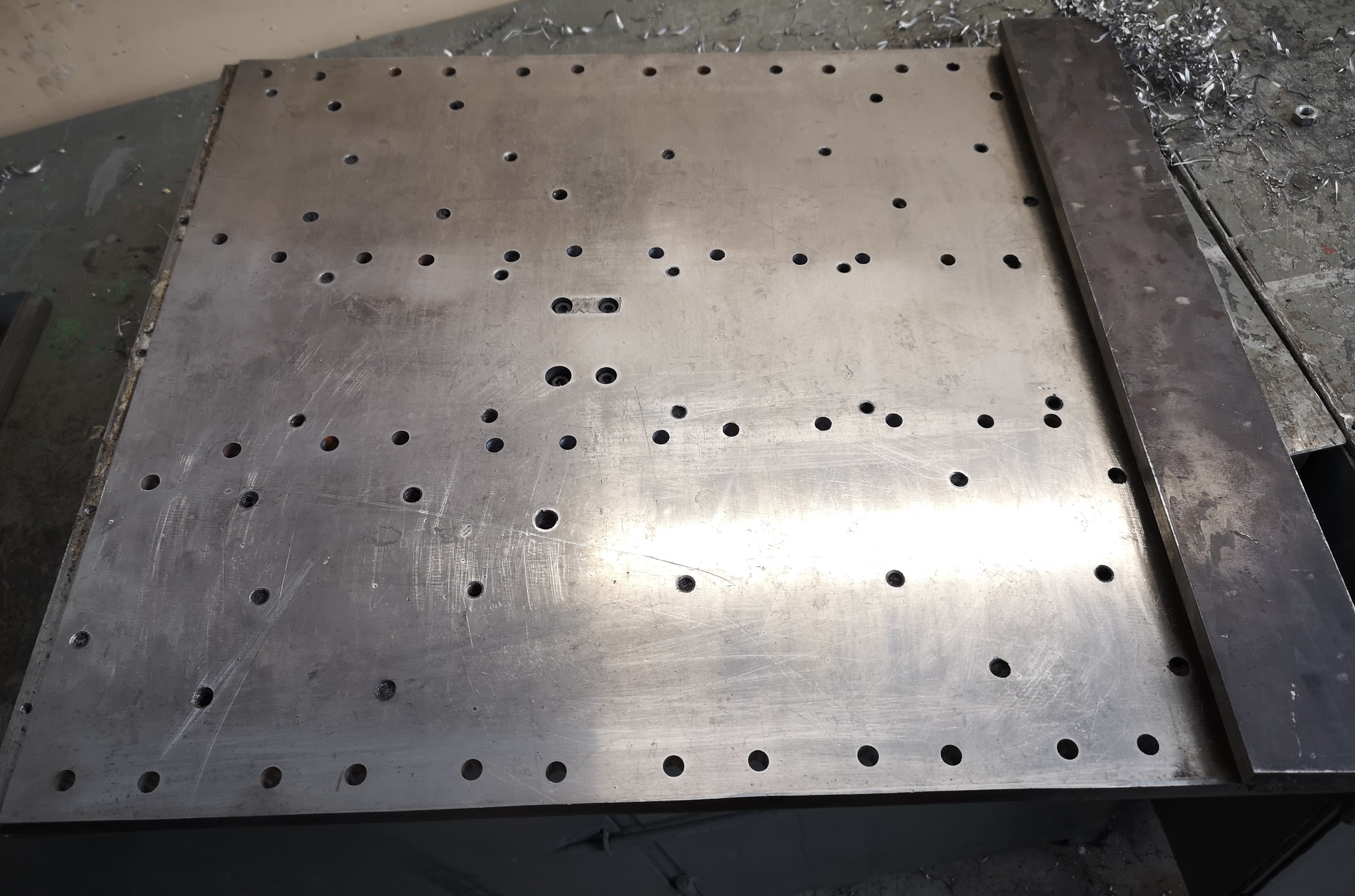

Dzisiaj przyszedł blok łożyskujący BK20 z aliexpress, łożyska skośne już mam. Jak tylko skończę stół to wrzucam na niego obiecaną od 2 lat nową oś Z do obróbki. Blacha 20mm, bazy z dodatkowej blachy 20mm, zastrzały także z płyt stalowych 60mmx20mm. Całość na THK35 z nowymi kulkami i śrubie Hiwina (nie Hivvina) 2505...

Stoliczek gotowy, nawet fajnie to wyszło.
https://youtu.be/l_VYbD6id7A

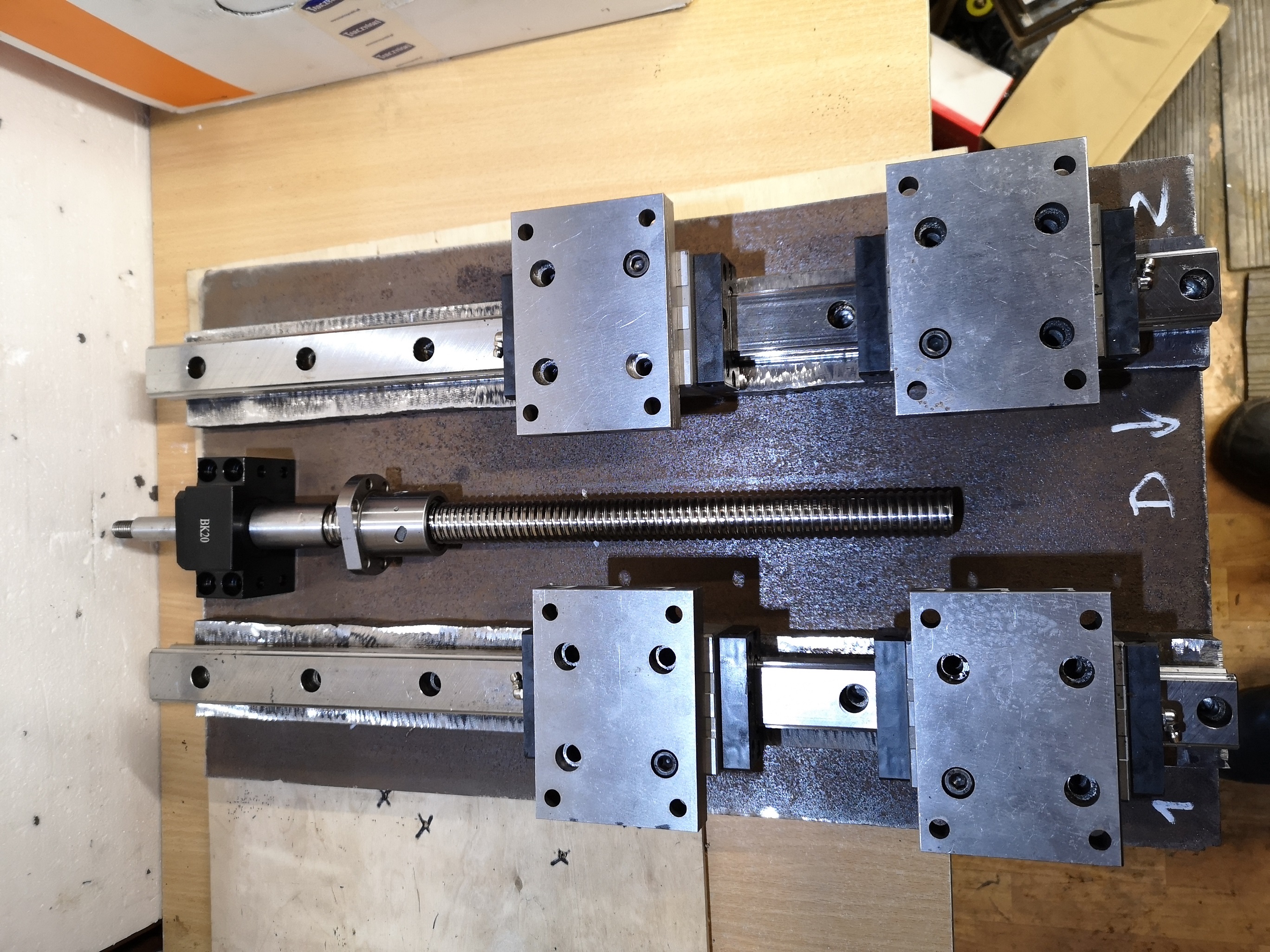

Zabieram się za oś Z. Materiał wstępnie przygotowany. Formatki trzeba obrobić. Składanie takiej zetki przygotowanej na CNC to powinna być przyjemność, nie to co poprzednio... Mocowania prowadnic wiercone z ręki przez co w otwory pasowała może 1 na 5 śrub. Podkładki pod bloki, nakrętki z nie wiadomo czego, żeby się wysokości zgodziły...

https://youtu.be/_tQ1Y5pt398
Zetka zrobiona. Powyżej pierwsza część filmu z jej budowy. Mam natomiast problem z wrzecionem wolnoobrotowym. Chodzi o przeniesienie napędu. W tej chwili odpowiada za to pasek HTD 5m 330mm długości i 25mm szerokości. Tak jak ktoś mnie ostrzegał na początku wątku o hałasie jaki wydaje, tak ten hałas zaczął mi doskwierać... Przy większym obciążeniu i prędkości jest masakra...
Teraz pytanie. Czym go zastąpić? Problem w tym że nie mogę sobie pozwolić na o wiele dłuższy pasek - nie pozwala na to budowa osi Z. W tej chwili jest 330mm. Myślę że 400mm to max co mogę tam wpasować. Chcę także zrobić sobie jedno przełożenie na kołach. Teraz miałem na silniku koło 43mm a na wrzecionie 63mm (stalowe). Daje mi to 2200obr/min na wrzecionie (silnik 1400obr/min pędzony na 3200obr/min). Gdybym dorzucił takie same koła zamienione miejscami da to w przybliżeniu 5000obr/min na narzędziu. Byłoby super. Nie mogę znaleźć pasków klinowych 10 czy 13mm o takiej małej długości. Czy pasek HTD 3M o szerokości 12mm wytrzyma? Będzie ciszej z kołami z aluminium? Mam silnik 2.2kW i używam max. głowicy fi 50mm na 4 płytki.
