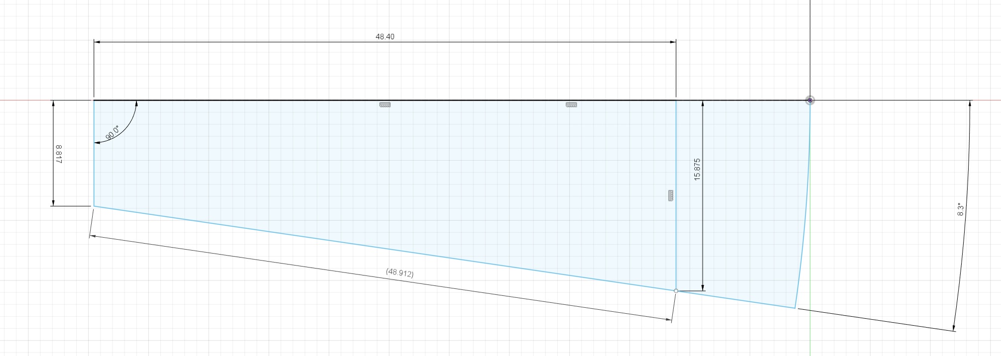

lukasixthm pisze:
30 kwie 2021, 22:16
Panowie jest problem... ... i troszkę nie zgadzał się kąt,
Jeżeli ustawisz tak jak na zdjęciach to znowu kat się nie będzie zgadzał
Albo przygotuj się na pasowanie kata do wzorca przez popukiwanie wrzeciona do dokładnego ustawienia aż ślad przylegania się zgodzi albo ustawiaj to wrzeciono względem faktycznej jego osi obrotu. Skąd wiesz jak ustawiona jest oś względem podstawy?
Teraz sumujesz wszystkie błędy a dla dobrego stożka musisz łapać wręcz mikrony.
A druga sprawa - jesteś pewny trajektorii że uzyskasz dobrą powierzchnie bez falistości? Silniki krokowe? Serwo?
Ustaw szlifowane wrzeciono pod odpowiednim katem tak aby powierzchnia stożka zależała tylko od kąta ustawienia szlifowanego wrzecionka i prostoliniowości prowadnicy Z-ki.
lukasixthm
Posty w temacie: 40
Posty: 146
Rejestracja: 01 maja 2013, 21:41
Lokalizacja: Ostrowiec Św
Re: Frezarka do stali, aluminium, drewna pcb 550x550x350
#82
Post napisał: lukasixthm » 30 kwie 2021, 23:13
qqaz pisze:Skąd wiesz jak ustawiona jest oś względem podstawy
Podstawa jest jakby szlifowana i wypadałoby żeby jej płaszczyzna była w osi z wałkiem wrzeciona. Liczę że Chińczycy zachowali resztki przyzwoitości..
qqaz pisze:jesteś pewny trajektorii że uzyskasz dobrą powierzchnie bez falistości? Silniki krokowe? Serwo?
Frezarka jest na krokówkach. Myślę że po kamieniu nie zostaną fałdy. Przy frezowaniu stali robiło mi ładne powierzchnie. Poprzednie szlifowanie zrobiłem można powiedzieć na pałę i efekt był bardzo dobry.
Takie coś wyskrobałem.
qqaz pisze:Ustaw szlifowane wrzeciono pod odpowiednim katem tak aby powierzchnia stożka zależała tylko od kąta ustawienia szlifowanego wrzecionka i prostoliniowości prowadnicy Z-ki.
Nie jestem w stanie już tak ustawić bo kąt poszedł w las całkowicie. Właśnie tak robiłem poprzednie szlifowanie, wtedy ustawiałem szlifowane wrzeciono na czujnik zegarowy:
